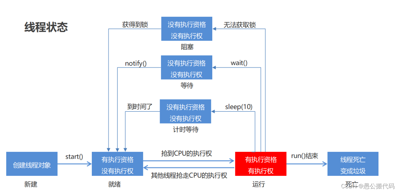

通过源码我们可以看到Java中的线程存在6种状态,每种线程状态的含义如下
线程状态 具体含义
NEW 一个尚未启动的线程的状态。也称之为初始状态、开始状态。线程刚被创建,但是并未启动。还没调用start方法。MyThread t = new MyThread()只有线程象,没有线程特征。
RUNNABLE 当我们调用线程对象的start方法,那么此时线程对象进入了RUNNABLE状态。那么此时才是真正的在JVM进程中创建了一个线程,线程一经启动并不是立即得到执行,线程的运行与否要听令与CPU的调度,那么我们把这个中间状态称之为可执行状态(RUNNABLE)也就是说它具备执行的资格,但是并没有真正的执行起来而是在等待CPU的度。
BLOCKED 当一个线程试图获取一个对象锁,而该对象锁被其他的线程持有,则该线程进入Blocked状态;当该线程持有锁时,该线程将变成Runnable状态。
WAITING 一个正在等待的线程的状态。也称之为等待状态。造成线程等待的原因有两种,分别是调用Object.wait()、join()方法。处于等待状态的线程,正在等待其他线程去执行一个特定的操作。例如:因为wait()而等待的线程正在等待另一个线程去调用notify()或notifyAll();一个因为join()而等待的线程正在等待另一个线程结束。
TIMED_WAITING 一个在限定时间内等待的线程的状态。也称之为限时等待状态。造成线程限时等待状态的原因有三种,分别是:Thread.sleep(long),Object.wait(long)、join(long)。
TERMINATED 一个完全运行完成的线程的状态。也称之为终止状态、结束状态
各个状态的转换,如下图所示:

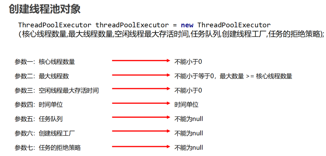

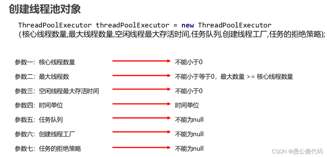

9.线程池-参数详解
public ThreadPoolExecutor(int corePoolSize,
                              int maximumPoolSize,
                              long keepAliveTime,
                              TimeUnit unit,
                              BlockingQueue<Runnable> workQueue,
                              ThreadFactory threadFactory,
                              RejectedExecutionHandler handler)
corePoolSize:   核心线程的最大值,不能小于0
maximumPoolSize:最大线程数,不能小于等于0,maximumPoolSize >= corePoolSize
keepAliveTime:  空闲线程最大存活时间,不能小于0
unit:           时间单位
workQueue:      任务队列,不能为null
threadFactory:  创建线程工厂,不能为null
handler:        任务的拒绝策略,不能为null

案例演示3:演示ThreadPoolExecutor.DiscardOldestPolicy任务处理策略
public class ThreadPoolExecutorDemo02 {
         * 核心线程数量为1 , 最大线程池数量为3, 任务容器的容量为1 ,空闲线程的最大存在时间为20s
        ThreadPoolExecutor threadPoolExecutor;
        threadPoolExecutor = new ThreadPoolExecutor(1 , 3 , 20 , TimeUnit.SECONDS ,
                new ArrayBlockingQueue<>(1) , Executors.defaultThreadFactory() , new ThreadPoolExecutor.DiscardOldestPolicy());
        // 提交5个任务
        for(int x = 0 ; x < 5 ; x++) {
            // 定义一个变量,来指定指定当前执行的任务;这个变量需要被final修饰
            final int y = x ;
            threadPoolExecutor.submit(() -> {
                System.out.println(Thread.currentThread().getName() + "---->> 执行了任务" + y);
控制台输出结果
pool-1-thread-2---->> 执行了任务2
pool-1-thread-1---->> 执行了任务0
pool-1-thread-3---->> 执行了任务3
pool-1-thread-1---->> 执行了任务4
由于任务1在线程池中等待时间最长,因此任务1被丢弃。
案例演示4:演示ThreadPoolExecutor.CallerRunsPolicy任务处理策略
public class ThreadPoolExecutorDemo04 {
                new ArrayBlockingQueue<>(1) , Executors.defaultThreadFactory() , new ThreadPoolExecutor.CallerRunsPolicy());
        // 提交5个任务
                System.out.println(Thread.currentThread().getName() + "---->> 执行了任务");
控制台输出结果
main---->> 执行了任务
通过控制台的输出,我们可以看到次策略没有通过线程池中的线程执行任务,而是直接调用任务的run()方法绕过线程池直接执行。
