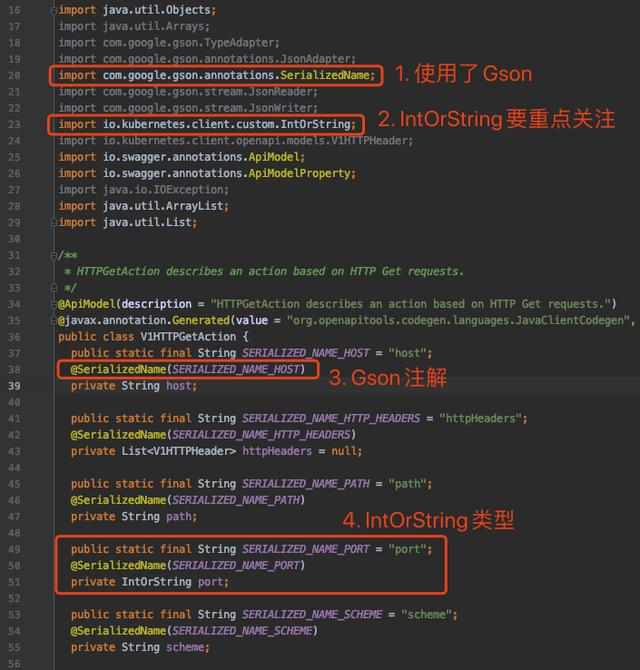

  4. V1HTTPGetAction.java是java客户端中常用到的数据结构,用来封装http请求相关的参数,来看看其源码,如下图,果然用上了Gson的注解:
  5. 上图提到的IntOrString类要重点关注,用处广泛,打开其源码如下图,请记下红框2中的代码,后面提到的问题就来源于此:
  • 小结:SpringBoot默认的JSON处理类是Jackson,K8S官方java客户端内的Bean在涉及到JSON相关的序列化和反序列化处理时,使用了Gson注解,因此上述Bean实例在SpringBoot中涉及到JSON处理时,可能会有问题(这时只能说可能),例如RestController返回对象,会被Jackson转为JSON;

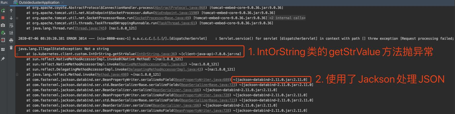

  1. 上述代码运行起来,在浏览器访问该接口时,控制台抛出以下错误,IntOrString.getStrValue方法,就是前面咱们看过的那段,IntOrString中实际上保存的是int数据,但是Jackson执行了其getStrValue方法:

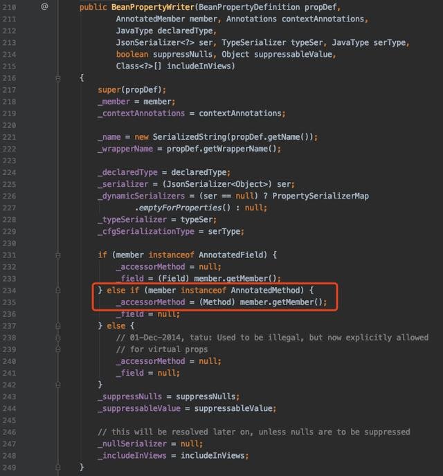

  2. 至于为什么Jackson会执行getStrValue方法,篇幅原因就不在此展开了,简单提一下,在java客户端的BeanPropertyWriter类中,选择方法的逻辑如下图,红框中展示了判定逻辑,此处getStrValue方法命中了该逻辑,如果您尝试用在红框处打上断点观察,会发现有很多方法都符合此条件:

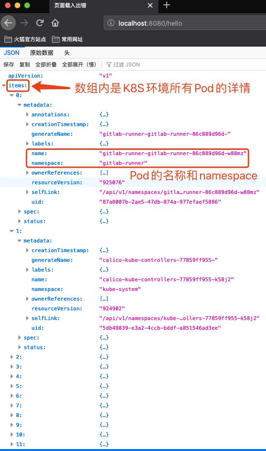

  2. 再次运行上述项目,如下图,服务端不再报错,页面上返回数据正常:
