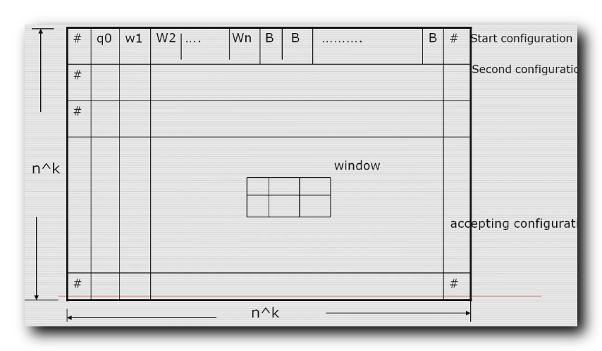

构造如下表格 , 将整个 非确定性图灵机 N \rm N N 在字符串上作一个计算 , 计算的分支 , 通过一个表格装进去 ;
表格的 长和宽 都是 n k \rm n^k nk ,
使用 布尔逻辑公式 表达该表格 , 使得它可以满足一定的条件 ;

开始格局 : 表格中的第一行是 开始格局 , 在所有的表格中 , 一定包含了一个接受格局 , 其中一定包含了有一个状态 , 是接受状态 ;
ϕ s t a r t = x 1 , 1 , # ∧ x 1 , 2 , q 0 ∧ x 1 , 3 , w 1 ∧ ⋯ ∧ x 1 , n + 2 , w n ∧ x 1 , n k − 1 , B ∧ x 1 , n k , # \rm \phi_{start} = x_{1,1,\#} \land x_{1,2,q_0} \land x_{1,3,w_1} \land \cdots \land x_{1 , n+2 , w_n}\land x_{1 , n^k-1 , B} \land x_{1 , n^k , \#} ϕstart​=x1,1,#​∧x1,2,q0​​∧x1,3,w1​​∧⋯∧x1,n+2,wn​​∧x1,nk−1,B​∧x1,nk,#​
ϕ a c c e p t = ∨ 1 ≤ i , j ≤ n k x i , j , q a c c e p t \rm \phi_{accept} = \lor _{1 \leq i,j \leq n^k} x_{i,j, q_{accept}} ϕaccept​=∨1≤i,j≤nk​xi,j,qaccept​​
转换函数 : 存在一个 2 × 3 \rm 2 \times 3 2×3 的窗口 , 如果是合法的话 , 该表格中的内容 , 刚好是 非确定性图灵机 的 计算树 中的计算分支内容 ;
ϕ m o v e = ⋀ 1 < i ≤ n k 1 < j < n k     ( 窗 口   ( i , j )   是 合 法 的 ) \rm \phi_{move} =
⋀1<i≤nk1<j<nk ⋀ 1 < i ≤ n k 1 < j < n k
\ \ \ ( 窗口 \ (i , j) \ 是合法的 ) ϕmove​=⋀1<i≤nk1<j<nk​   (窗口 (i,j) 是合法的)
⋁ a 1 , ⋯   , a 6 l e g a l w i n d o w = ( x i , j − 1 , a 1 ∧ x i , j , a 2 ∧ x i , j + 1 , a 3 ∧ x i + 1 , j − 1 , a 4 ∧ x i + 1 , j , a 5 ∧ x i + 1 , j + 1 , a 6 ) \rm
⋁a1,⋯,a6legalwindow ⋁ a 1 , ⋯ , a 6 l e g a l w i n d o w
= ( x_{i, j-1, a_1} \land x_{i, j, a_2} \land x_{i, j+1, a_3} \land x_{i +1, j-1, a_4} \land x_{i + 1, j, a_5} \land x_{i + 1, j + 1, a_6} ) ⋁a1​,⋯,a6​legalwindow​=(xi,j−1,a1​​∧xi,j,a2​​∧xi,j+1,a3​​∧xi+1,j−1,a4​​∧xi+1,j,a5​​∧xi+1,j+1,a6​​)
