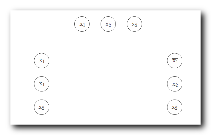

构造点集三元组 : 给定 3-SAT 合取范式 , 布尔逻辑公式中 , 每个子项都有一个三元组 ,
上图中的 无向图 左侧的 点集三元组 对应 布尔逻辑公式 合取范式 中的 ( x 1 ∨ x 1 ∨ x 2 ) \rm ( x_1 \lor x_1 \lor x_2 ) (x1​∨x1​∨x2​) 子项 ,
上图中的 无向图 顶部的 点集三元组 对应 布尔逻辑公式 合取范式 中的 ( x 1 ‾ ∨ x 2 ‾ ∨ x 2 ‾ ) \rm ( \overline{x_1} \lor \overline{x_2} \lor \overline{x_2} ) (x1​​∨x2​​∨x2​​) 子项 ,
上图中的 无向图 右侧的 点集三元组 对应 布尔逻辑公式 合取范式 中的 ( x 1 ‾ ∨ x 2 ∨ x 2 ) \rm ( \overline{x_1} \lor x_2 \lor x_2 ) (x1​​∨x2​∨x2​) 子项 ,

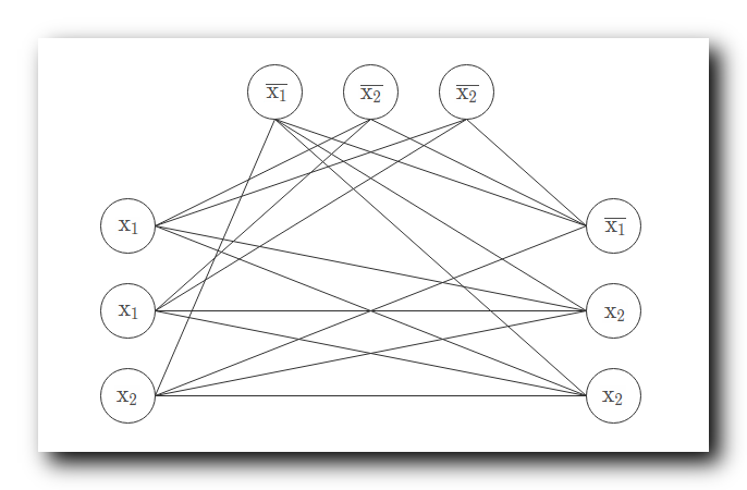

构造无向边 : 对于布尔逻辑公式 , 3-SAT 公式 ,
ϕ = ( x 1 ∨ x 1 ∨ x 2 ) ∧ ( x 1 ‾ ∨ x 2 ‾ ∨ x 2 ‾ ) ∧ ( x 1 ‾ ∨ x 2 ∨ x 2 ) \rm \phi = ( x_1 \lor x_1 \lor x_2 ) \land ( \overline{x_1} \lor \overline{x_2} \lor \overline{x_2} ) \land ( \overline{x_1} \lor x_2 \lor x_2 ) ϕ=(x1​∨x1​∨x2​)∧(x1​​∨x2​​∨x2​​)∧(x1​​∨x2​∨x2​)
如果要取值为真 , 需要每个子项取值都为真 ,
如果每个子项为真 , 每个子项都是析取式 , 只要保证每个子项中至少有一个为真即可 ,
在每个子项中取一个 词 为真的值 , 词的取值互相之间不发生矛盾 , 不能出现有一个词 是另外一个词的否定 , 词就是 原子命题变元 或其否定 ;
x 1 \rm x_1 x1​ 与 x 1 ‾ \rm \overline{x_1} x1​​ 互为否定 , 这两个节点之间不能有边相连 ,
x 2 \rm x_2 x2​ 与 x 2 ‾ \rm \overline{x_2} x2​​ 互为否定 , 这两个节点之间不能有边相连 ,
无向边构造原则 : 不同的 3 3 3 组点集之间 , 如果不是互为否定的 , 就连接一条边 , 本组之间没有边 ;
下图是构造好的无向图 :
证明 布尔逻辑公式 ϕ = ( x 1 ∨ x 1 ∨ x 2 ) ∧ ( x 1 ‾ ∨ x 2 ‾ ∨ x 2 ‾ ) ∧ ( x 1 ‾ ∨ x 2 ∨ x 2 ) \rm \phi = ( x_1 \lor x_1 \lor x_2 ) \land ( \overline{x_1} \lor \overline{x_2} \lor \overline{x_2} ) \land ( \overline{x_1} \lor x_2 \lor x_2 ) ϕ=(x1​∨x1​∨x2​)∧(x1​​∨x2​​∨x2​​)∧(x1​​∨x2​∨x2​) 是可满足的 , 当且仅当 , 无向图中有一个 3 \rm 3 3 团 ;

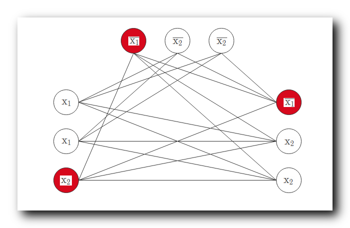

取值 :
x 1 = f a l s e ,   x 1 ‾ = t r u e \rm x_1 = false , \ \overline{x_1} = true x1​=false, x1​​=true
x 2 = t r u e ,   x 2 ‾ = f a l s e \rm x_2 = true, \ \overline{x_2} = false x2​=true, x2​​=false
x 1 ∨ x 1 ∨ x 2 = f a l s e ∨ f a l s e ∨ t r u e = t r u e \rm x_1 \lor x_1 \lor x_2 = false \lor false \lor true= true x1​∨x1​∨x2​=false∨false∨true=true
x 1 ‾ ∨ x 2 ‾ ∨ x 2 ‾ = t r u e ∨ t r u e ∨ f a l s e = t r u e \rm \overline{x_1} \lor \overline{x_2} \lor \overline{x_2} = true \lor true \lor false = true x1​​∨x2​​∨x2​​=true∨true∨false=true
x 1 ‾ ∨ x 2 ∨ x 2 = t r u e ∨ t r u e ∨ t r u e = t r u e \rm \overline{x_1} \lor x_2 \lor x_2 = true \lor true \lor true= true x1​​∨x2​∨x2​=true∨true∨true=true
上述取值时 , 合取范式中每个子项都为真 , 布尔逻辑公式取值为真 ;
找 3 3 3 团 : 在无向图中 , 找到一个 3 3 3 团 , 下图中红色的点组成的集合就是一个 3 3 3 团 , 可以发现取值为真的点都可以组成一个 3 3 3 团 ;
上图中 3 3 3 团 的规律就是找到 3 3 3 个取值为真的赋值 , 就可以自动找到一个 3 3 3 团 ;
