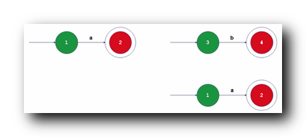

I. 构造原子自动机 : 先构造能接收 单个字符 的自动机 ;
① 接收 a a a 字符的自动机 : 下面的自动机是可以识别 a a a 字符串的 ;
② 接收 b b b 字符的自动机 : 下面的自动机是识别 b b b 字符串的 ;
II. 拼装上述识别单个字符的 自动机 :
1 . 摆放自动机位置 : 将 2 2 2 个能识别 a a a 字符串的自动机 , 与 1 1 1 个能识别 b b b 字符串的自动机 , 按照如下排列放置 ;

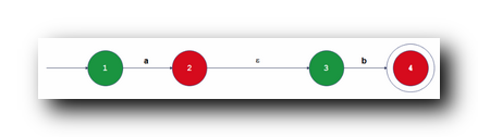

2 . a b ab ab 对应自动机构造 :
① 自动机连接方式 : a a a 正则表达式语言 自动机 与 b b b 正则表达式语言 自动机 是串联在一起的 ;
② 串联两个自动机的状态 : 使用 ε \varepsilon ε 箭头 , 串联 a a a 对应自动机的接受状态 -> b b b 对应自动机的开始状态 ;
③ 修改 前者 的状态 : 同时将 a a a 对应自动机的接受状态 改为非接受状态 ;
下面是 a b ab ab 正则表达式 表达的语言 对应的自动机表示 :

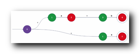

3 . a b ∪ a ab \cup a ab∪a 对应自动机构造 :
① 添加新开始状态 : 重新添加一个开始状态 ;
② 连接并运算前者 : 使用 ε \varepsilon ε 箭头 从这个新添加的开始状态 指向 a b ab ab 自动机开始状态 ;
③ 连接并运算后者 : 使用 ε \varepsilon ε 箭头 从这个新添加的开始状态 指向 a a a 自动机开始状态 ;
下面是 a b ∪ a ab \cup a ab∪a 正则表达式 表达的语言 对应的自动机表示 :

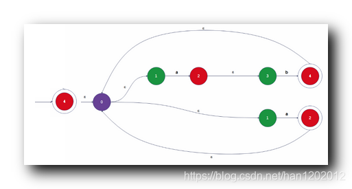

4 . ( a b ∪ a ) ∗ ( ab \cup a )^* (ab∪a)∗ 对应自动机构造 :
① 构造方法 : 就是 在 ( a b ∪ a ) ( ab \cup a ) (ab∪a) 对应自动机的基础上 , 使用 ε \varepsilon ε 箭头 , 从 接受状态 指向 开始状态 ;
② 连接个数 : 所有的接受状态 , 都 使用 ε \varepsilon ε 箭头 指向开始状态 , 这里有两个接受状态 , 需要都指向开始状态 ;
③ 添加新的开始状态 : 添加接受状态作为开始状态 , 指向开始状态 ;
