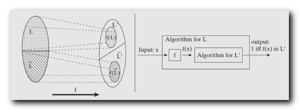

下图中 , 给定 输入 x \rm x x , 想要知道 x \rm x x 字符串 , 是否可以被 L \rm L L 语言对应的算法接受 ;
做一个规约 , 将上述问题 , 转化为 f ( x ) \rm f(x) f(x) 是否能被 L ′ \rm L' L 语言对应的算法接受 ;
首先将 x \rm x x 字符串 , 输入到函数 f \rm f f 中计算 , 得到输出 f ( x ) \rm f(x) f(x) ,
然后将 f ( x ) \rm f(x) f(x) 输入到 L ′ \rm L' L 算法中 , 查看该输入是否能被接受 ,
如果 L ′ \rm L' L 接受 f ( x ) \rm f(x) f(x) , 那么就说 x \rm x x 是被 L \rm L L 所接受的 ;
