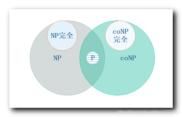

三、P、NP、coNP 相互关系
c o N P \rm coNP coNP 与 N P \rm NP NP 是交叉的 , 但 二者之间没有包含关系 ,
P \rm P P 在 c o N P \rm coNP coNP 与 N P \rm NP NP 交集部分 ,
N P \rm NP NP 完全 是在 N P \rm NP NP 中除 " c o N P \rm coNP coNP 与 N P \rm NP NP 交集 " 之外的部分中 ;
c o N P \rm coNP coNP 完全 是在 c o N P \rm coNP coNP 中除 " c o N P \rm coNP coNP 与 N P \rm NP NP 交集 " 之外的部分中 ;
计算问题的计算复杂度 不只是有 P \rm P P , N P \rm NP NP , N P \rm NP NP 完全 , 三类 ;
从上述 P \rm P P , N P \rm NP NP , N P \rm NP NP 完全 三个复杂类出发 , 可以得到不同的复杂类 ;
使用全程量词 , 存在量词 , 交替使用 , 定义不同的复杂类 ;
可以定义无穷多复杂类 ;
计算理论只关注 P \rm P P , N P \rm NP NP , N P \rm NP NP 完全 三个复杂类 , 这是三个最基本的复杂类 , 通过三个基本复杂类可以衍生无数个复杂类 ;
