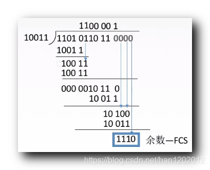

发送数据 1101011011 1101 0110 11 1101011011 , 使用 CRC 循环冗余码 , 生成多项式是 10011 10011 10011 , 求最终的发送数据 ? ? ?
最终发送的数据组成 : 原始数据 1101011011 1101 0110 11 1101011011 + 帧检验序列 FCS ;
计算 帧检验序列 FCS :
① 数据加 冗余码 位数个 0 0 0 : 首先确定 冗余码 位数 , 冗余码的位数是 生成多项式的 阶 , 即 生成多项式 10011 10011 10011 的 总位数 减去 1 1 1 , 相当于 离散数学 中的生成函数的 最高位次幂 ; FCS 的位数是 4 4 4 位 ;
生成多项式 是 N N N 位 , 那么阶 就是 N − 1 N-1 N1 位 , FCS 帧检验序列就是 N − 1 N-1 N1 位 ;
数据加 4 4 4 0 0 0 后为 11010110110000 1101 0110 11 0000 11010110110000
② 模 2 2 2 除法 : 数据 加上 0 0 0 后 , 除以 生成多项式 , 余数就是 FCS 帧检验序列 ;
二进制除法 , 与十进制除法不同的是 , 每个除法相除的计算是 异或操作 ;
异或运算 : 同 0 0 0 , 异 1 1 1 ;
2 2 2 除法计算过程分析 :
  • 11010 11010 11010 异或 10011 10011 10011 计算得到 1001 1001 1001 , 然后下一位 1 1 1 落下来 , 得到 10011 10011 10011 ;
  • 10011 10011 10011 异或 10011 10011 10011 计算得到 00000 00000 00000 , 然后下面 5 5 5 位 落下来 , 得到 10110 10110 10110 ;
  • 10110 10110 10110 异或 10011 10011 10011 计算得到 101 101 101 , 然后下 2 2 2 位落下来 , 得到 10100 10100 10100 ;
  • 10100 10100 10100 异或 10011 10011 10011 计算得到 1110 1110 1110
最终计算出来的 帧检验序列 是 1110 1110 1110 ;
最终发送的数据是 : 1101011011 1101 0110 11 1101011011 1110 1110 1110
接收端接收数据并校验 :
① 检验过程 : 接收端接收 上述 1101011011 1101 0110 11 1101011011 1110 1110 1110 数据 , 将上述数据 与 生成多项式 10011 10011 10011 相除 , 如果余数为 0 0 0 说明该数据帧没有差错 ;
② 结果判定 : 如果余数不为 0 0 0 , 说明数据帧错误 , 而且不知道哪里出现错误 , 丢弃该数据帧 , 重新发送 ;
