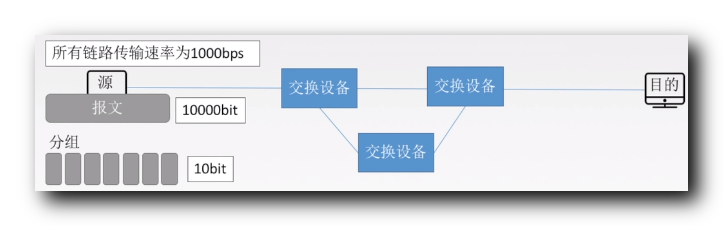

五、分组交换、报文交换 对比
分组交换、报文交换 对比 :
链路速率 : 所有的链路传输速率是 1000 1000 1000 比特 / 秒 ; 源主机 -> 交换设备 , 交换设备 -> 交换设备 , 交换设备 -> 目的主机 , 每个链路的速率都是 1000 比特 / 秒 ;
报文交换 : 报文长度 10000 10000 10000 比特 ;
分组交换 : 每个分组 10 10 10 比特 ;
忽略条件 : 忽略 其它 传播延迟 , 头部开销等问题 ;
求 从开始发送开始 , 到所有数据传播完毕截止 , 计算传播总时间 ;
报文交换 :
  • 链路 1 1 1 : 从源主机 发送到 链路上 需要 : 10000 1000 = 10 \cfrac{10000}{1000} = 10 100010000=10 秒 ;
  • 链路 2 2 2 : 从 交换设备 1 1 1 发送到 交换设备 2 2 2 需要 : 10000 1000 = 10 \cfrac{10000}{1000} = 10 100010000=10 秒 ;
  • 链路 3 3 3 : 从交换设备 2 2 2 发送到 目的主机 需要 : 10000 1000 = 10 \cfrac{10000}{1000} = 10 100010000=10 秒 ;
  • 总共花费了 30 秒时间 ;
分组交换 :
  • 每个分组 大小 10 10 10 比特 , 一个分组发送时延 : 10 1000 = 0.01 \cfrac{10}{1000} = 0.01 100010=0.01 秒 ;
  • 这里只考虑最后一个分组 , 从源主机发送出来 , 到达目的主机的时延 , 即 从 第一个分组开始发送计时, 到最后一个分组传输完毕就是所有分组传输结束 ;
  • 第一个分组开始发送 到 最后一个分组开始发送 的时间 : 10000 1000 = 10 \cfrac{10000}{1000} = 10 100010000=10 秒 ;
  • 最后一个分组 从 交换设备 1 1 1 到 交换设备 2 2 2 用了 0.01 0.01 0.01 秒 ;
  • 最后一个分组 从 交换设备 2 2 2 到 目的主机 用了 0.01 0.01 0.01 秒 ;
  • 分组交换使用的总时间是 10.02 10.02 10.02 秒 ;
