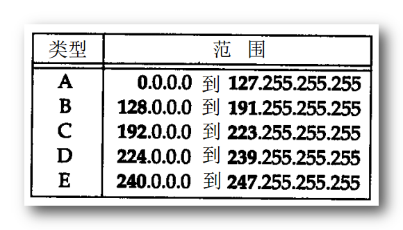

II IP 地址类别
IP 地址由两部分组成 : ① 网络地址 , ② 主机地址 ;
  • ① 网络地址 : 表示当前设备处于哪个网络 ;
  • ② 主机地址 : 表示当前设备是网络中的哪一台主机 ;
IP 地址分类 :
  • ① A 类 IP 地址 : 第一个字节是网络地址 , 后面三个字节是主机地址 ;
  • ② B 类 IP 地址 : 前两个字节是网络地址 , 后两个字节是主机地址 ;
  • ③ C 类 IP 地址 : 前三个字节是网络地址 , 后一个字节是主机地址 ;
  • ④ D 类 IP 地址 : 该类地址 , 专门为多播预留 , 多播比广播优越 , 也是因为有这些预留的多播地址 , 可以被所有的路由器所感知的 ;
  • E 类 IP 地址 : 该类地址是用于研究的实验型地址 ;
