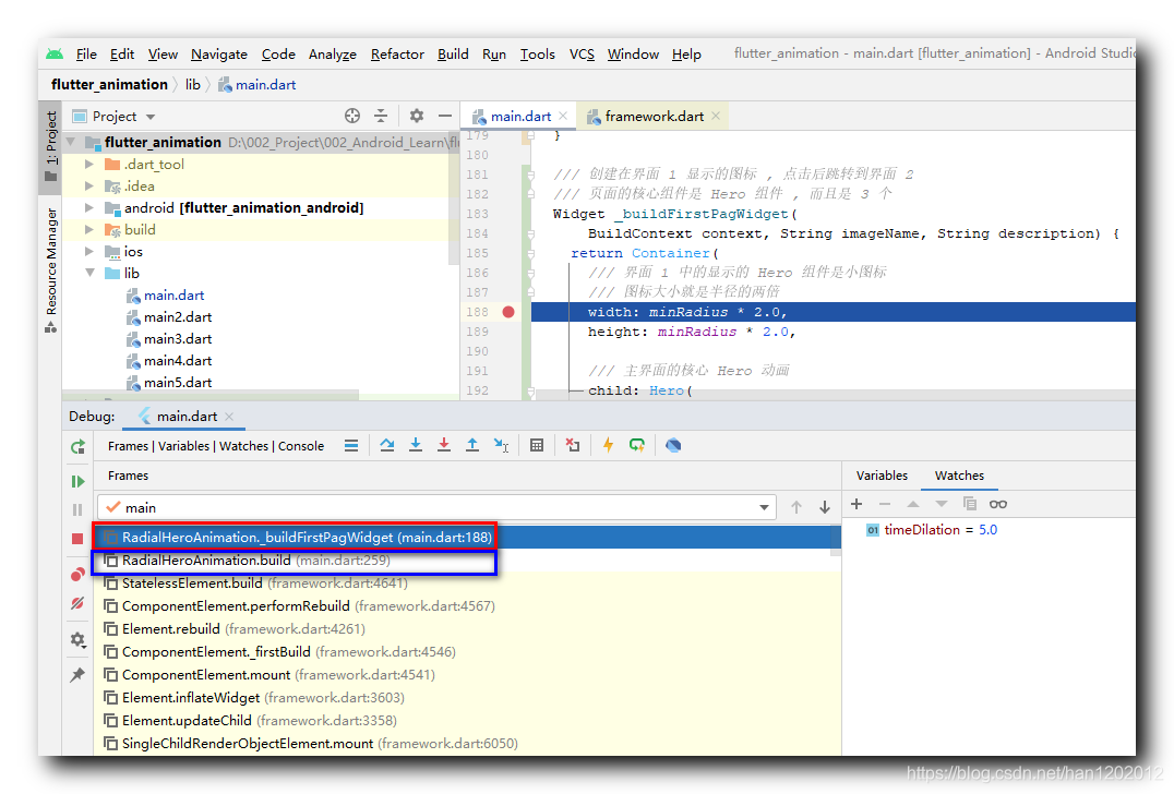

在调试过程中 , 经常错过关键位置的调试 , 如没有进入关键方法进行调试 ;
Flutter 调试中提供了一个 " 后悔药 " , Frame 视窗 , 该视窗中记录了所有的关键方法的运行状态 , 通过该运行状态记录的值 , 可以回退到指定的方法处 ;
上图中 259 行的代码已经执行完毕 , 现在执行 188 行的代码 , 点击 Frames 中的 259 行的执行项 , 即可回头查看执行该状态时相关变量或表达式的值 ;

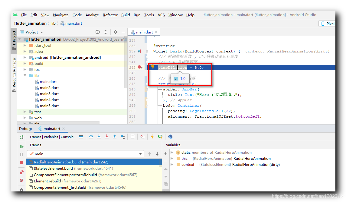

将光标放到变量位置 , 鼠标左键点一下 , 即可在变量下方显示变量值浮层 , 浮层中显示变量值 ;

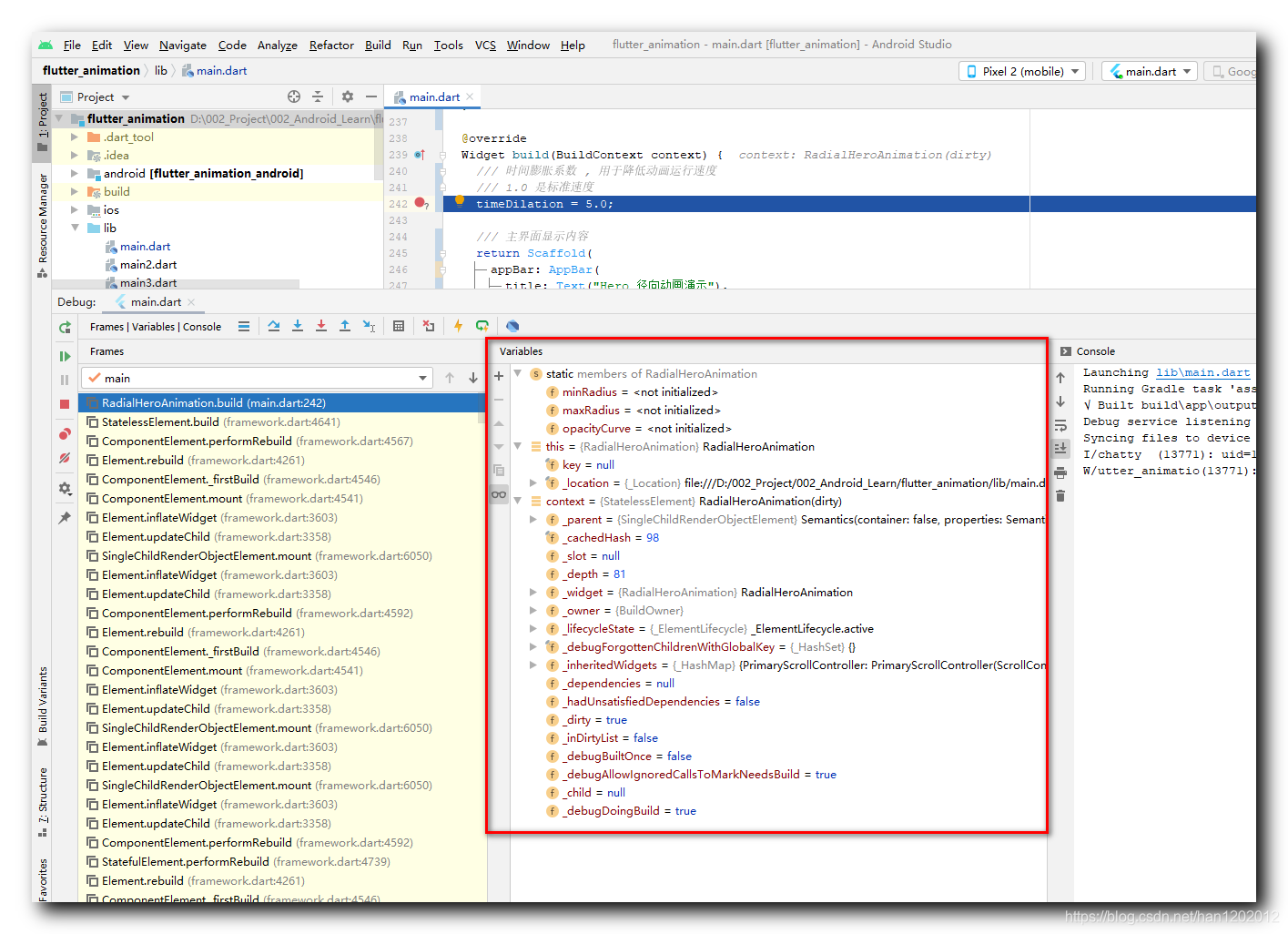

在 Variables 变量窗口中 , 会列出当前断点所在方法 , 断点所在类的所有变量的值 ;

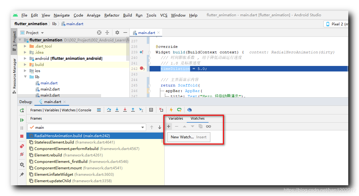

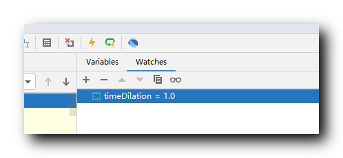

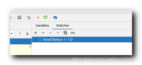

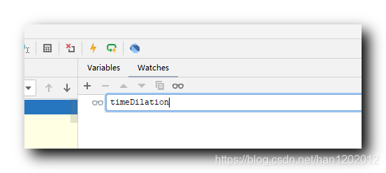

在 Watches 视窗中 , 点击左侧的 加号按钮 " New Watch " ,
在弹出的对话框中输入变量或表达式 ,
点击回车后 , 即可查看该变量的值 ;

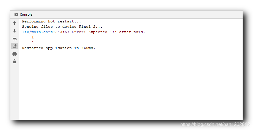

如果程序中出现错误 , 会报错到控制台 ;
如果调试的是大数据量的代码 , 不方便进行断点调试 , 如蓝牙串口数据 , 需要打印日志 , 也输出到控制台 ;
