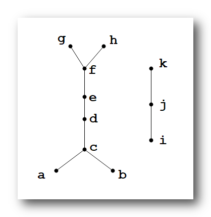

- 条件 : 下图是 某一 偏序集 < A , ⪯ > <A, \preceq> <A,⪯> 的哈斯图 , 其中 A = { a , b , ⋯   , k } A=\{a,b,\cdots,k\} A={a,b,⋯,k}
- 问题 1 1 1 : B 1 = { a , c , d , e } B_1 = \{a,c,d,e\} B1={a,c,d,e} 是什么链 ;
- 问题 2 2 2 : B 2 = { a , e , h } B_2 = \{a,e,h\} B2={a,e,h} 是什么链 ;
- 问题 3 3 3 : B 3 = { b , g } B_3 = \{b,g\} B3={b,g} 是什么链 ;
- 问题 4 4 4 : B 4 = { g , h , k } B_4 = \{g,h,k\} B4={g,h,k} 是什么链 ;
- 问题 5 5 5 : B 5 = { a } B_5 = \{a\} B5={a} 是什么链 ;
- 问题 6 6 6 : B 6 = { a , b , g , h } B_6 = \{a, b, g, h\} B6={a,b,g,h} 是什么链 ;
- 问题 7 7 7 : B 1 B_1 B1 的上界, 下界, 上确界 , 下确界 ;
- 问题 8 8 8 : B 4 B_4 B4 的上界, 下界, 上确界 , 下确界 ;
解答 :
① 问题 1 1 1 : B 1 = { a , c , d , e } B_1 = \{a,c,d,e\} B1={a,c,d,e} 是一条 长为 4 的 链 ;
这四个元素互相之间是可比的 ; 并且也是覆盖的 , e e e 覆盖 d d d , d d d 覆盖 c c c , c c c 覆盖 a a a ;
② 问题 2 2 2 : B 2 = { a , e , h } B_2 = \{a,e,h\} B2={a,e,h} 是一条 长为 3 的链 ;
a , e , h a,e,h a,e,h 之间都是可比的 , 但没有覆盖关系 , 即他们之间都有其它元素相隔 , 这也是链 ;
集合中有 n n n 个元素 , 且这些元素可比 , 那么这个集合就是一个长为 n n n 的链 , 中间可以隔着其它元素 ;
③ 问题 3 3 3 : B 3 = { b , g } B_3 = \{b,g\} B3={b,g} 是一条 长为 2 的链 ;
b , g b,g b,g 之间隔着 4 个元素 , 但这个集合中元素是可比的 , 也是链, 长度为集合的元素个数 ;
④ 问题 4 4 4 : B 4 = { g , h , k } B_4 = \{g,h,k\} B4={g,h,k} 是一条 长为 3 的 反链 ;
集合中的元素 , 都不可比 , 那这个集合就是反链 ;
如果一部分可比 , 另一部分不可比 , 那这个集合什么都不是 , 既不是链 , 也不是反链 ;
⑤ 问题 5 5 5 : B 5 = { a } B_5 = \{a\} B5={a} 是一条 长为 1 的 链 , 同时也是一条长为 1 的反链 ;
如果集合中只有一个元素 , 那么该集合 既是 链 , 又是 反链 , 长度为 1 1 1 ;
⑥ 问题 6 6 6 : B 6 = { a , b , g , h } B_6 = \{a, b, g, h\} B6={a,b,g,h} 既不是链 , 也不是反链 ;
g , a g,a g,a 是可比的, h , a h,a h,a 是可比的 , g , b g,b g,b 是可比的 , h , b h,b h,b 是可比的 , g , h g,h g,h 不可比 , a , b a,b a,b 不可比 , 因此其 既不是链 , 也不是反链 ;
⑦ 问题 7 7 7 :
上界问题 :
- 1> 上界集合 : B 1 = { a , c , d , e } B_1 = \{a,c,d,e\} B1={a,c,d,e} 上界集合为 { e , f , g , h } \{e, f,g,h\} {e,f,g,h} ;
- 2> 上确界 ( 最小上界 ) : B 1 B_1 B1 的上确界 是 e e e , 即 上界集合的 最小元 ;
注意 :
上界 是一个元素 , 一个集合的上界 可能有很多个, 上界集合 是 上界元素 的集合 ;
上界集合中的最小元 是 上确界 或 最小上界 ;
集合不一定有上界 ( 有可能上面有两个极大元, 互不可比 ) , 有上界 不一定有 上确界 ;
下界问题 :
- 1> 下界集合 : B 1 = { a , c , d , e } B_1 = \{a,c,d,e\} B1={a,c,d,e} 下界集合为 { a } \{a\} {a} ;
- 2> 下确界 ( 最大下界 ) : B 1 B_1 B1 的下确界 是 a a a , 即 下界集合的 最大元 ;
注意 :
下界 是一个元素 , 一个集合的下界 可能有很多个, 下界集合 是 下界元素 的集合 ;
下界集合中的最大元 是 下确界 或 最大下界 ;
集合不一定有下界 ( 有可能下面有两个极小元, 互不可比 ) , 有下界 不一定有 下确界 ( 最大下界 ) ;
求 一个 集合 的 下界和上界 , 注意从集合的 最小元 ( 下界 ) 和 最大元 ( 上界 ) 开始算 , 不要忽略这两个元素 ;
⑧ 问题 8 8 8 : B 4 = { g , h , k } B_4 = \{g,h,k\} B4={g,h,k} 是反链 , 其没有 上界 和 下界 , 自然 也 不存在 上确界 和 下确界 ;
反链 是 没有 上界 和 下界的 , 元素之间都不可比 ;

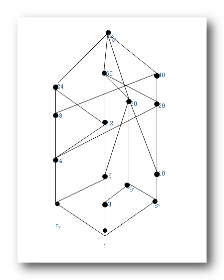

题目 :
- 条件 : 集合 A A A 是 120 120 120 的所有因子组成的集合 , " ∣ | ∣ " 是 A A A 上的整除关系 ;
- 问题 1 : 证明该 关系 是 偏序关系 ;
- 问题 2 : 画出关系的哈斯图
- 问题 3 : 确定 A A A 中的最长链 ; 写出所有最长链 ;
- 问题4 : A A A 中的元素至少可以划分成多少个互不相交的反链 , 并写出这些反链 ;
解答 :
问题 1 : 偏序关系证明 :
① 写出 120 120 120 的因子集合 : 先列出其素因子 , 然后使用素因子组合即可 ;
( 注意 x x x 整除 y y y , x x x 是较小的数 , 是除数 , y y y 是较大的数 , 是被除数 , 除 数 ∣ 被 除 数 除数 | 被除数 除数∣被除数 是整除关系的表示 )
A = { 1 , 2 , 3 , 4 , 5 , 6 , 8 , 10 , 12 , 15 , 20 , 24 , 30 , 40 , 60 , 120 } A=\{1, 2,3,4,5,6,8,10,12,15,20,24,30, 40,60,120\} A={1,2,3,4,5,6,8,10,12,15,20,24,30,40,60,120}
② 证明偏序关系 需要证明其 三个性质 自反 反对称 传递 ;
- 1.证明自反性 : ∀ x ∈ A \forall x \in A ∀x∈A , x x x 本身 肯定能整除 它自己 , x x x 与 x x x 是可比的 , 因此 x x x 是自反的 ;
- 2.证明反对称性 : x x x 能整除 y y y , 并且 x x x 不等于 y y y , y y y 肯定不能整除 x x x , 举例 1 1 1 能整除 2 2 2 , 2 2 2 不能整除 1 1 1 ;
- 3.证明传递性 : x x x 能整除 y y y , y y y 能整除 z z z , 那么 x x x 能整除 z z z 成立 , 举例 1 1 1 能整除 2 2 2 , 2 2 2 能整除 4 4 4 , 那么 1 1 1 能整除 4 4 4 ;
问题 2 : 画哈斯图 : 先画出 1 1 1 , 从底下向上画, 画完后 逐个检查 是否有遗漏 ;
问题 3 : 确定最长链 并 找出最长链 :
① 逐个寻找 , 最长链为 6 , 从底部到上面 从左到右 逐个分支进行遍历 写出 长度为 6 的链 ;
从底部 1 1 1 开始写 , 最左侧的链 为 :
{ 1 , 2 , 4 , 8 , 24 , 120 } \{1,2,4,8,24,120\} {1,2,4,8,24,120}
这个最左侧链从顶部向下走 , 从 8 8 8 开始有个分支 , 写下这个链
{ 1 , 2 , 4 , 8 , 40 , 120 } \{1,2,4,8,40,120\} {1,2,4,8,40,120}
继续往下走 , 4 4 4 的位置有个分支 , 其下对应着 3 3 3 个分支 分别是 :
{ 1 , 2 , 4 , 12 , 24 , 120 } \{1,2,4,12,24,120\} {1,2,4,12,24,120}
{ 1 , 2 , 4 , 12 , 60 , 120 } \{1,2,4,12,60,120\} {1,2,4,12,60,120}
{ 1 , 2 , 4 , 20 , 60 , 120 } \{1,2,4,20,60,120\} {1,2,4,20,60,120}
继续往下走 , 2 2 2 的位置有分支 , 对应
给出参考答案 , 不在详细列出 :
1→2→4→8→24→120
1→2→4→8→40→120
1→2→4→12→24→120
1→2→4→12→60→120
1→2→6→12→60→120
1→2→6→30→60→120
1→3→6→12→24→120
1→3→6→12→60→120
1→3→6→30→60→120
1→3→15→30→60→120
1→5→10→20→40→120
1→5→10→30→60→120
1→5→15→30→60→120
- 1
- 2
- 3
- 4
- 5
- 6
- 7
- 8
- 9
- 10
- 11
- 12
- 13
- 14
- 15
- 16
- 17
- 18
- 19
- 20
- 21
- 22
- 23
- 24
- 25
问题 4 : 集合 A A A 至少划分成 多少 互不相交的反链 , 完整写出这些反链 :
分析 : 将集合 A A A 划分成最多的反链个数 是 16 16 16 个 , 即每个元素都划分成一个单独的反链 ;
{ { 1 } , { 2 } , { 3 } , { 4 } , { 5 } , { 6 } , { 8 } , { 10 } , { 12 } , { 15 } , { 20 } , { 24 } , { 30 } , { 40 } , { 60 } , { 120 } } \{\{1\}, \{2\}, \{3\}, \{4\}, \{5\}, \{6\}, \{8\}, \{10\}, \{12\}, \{15\}, \{20\}, \{24\}, \{30\}, \{ 40\}, \{60\}, \{120\}\} {{1},{2},{3},{4},{5},{6},{8},{10},{12},{15},{20},{24},{30},{40},{60},{120}}
现在需要将其尽可能多的将上述集合进行合并 , 每个集合必须是反链 :
{ { 1 } , { 120 } , { 2 , 3 , 5 } , { 4 , 6 , 15 , 10 } , { 8 , 12 , 30 , 20 } , , { 24 , 60 , 40 } } \{ \{ 1 \}, \{ 120 \}, \{2,3,5\} , \{ 4,6,15,10 \} , \{ 8, 12 , 30, 20 \} , , \{ 24, 60 , 40 \} \} {{1},{120},{2,3,5},{4,6,15,10},{8,12,30,20},,{24,60,40}}
结果 : 至少能划分成 6 个互不相交的反链 ;
技巧 : 哈斯图 横向 没有关联的一条线 可以组成一条反链 ;
原文链接:hanshuliang.blog.csdn.net/article/details/96138897
