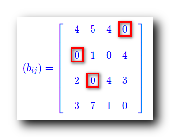

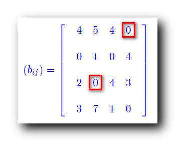

下面进行试指派操作 , 试指派就是找独立 0 0 0 元素 , 独立 0 0 0 元素就是位于不同行不同列的 0 0 0 元素 ;
1 1 1 行只有 1 1 1 0 0 0 , 选第 4 4 4 个 ; 每行每列只能选择 1 1 1 个 , 第 4 4 4 行第 4 4 4 列的 0 0 0 元素就不能再用了 ;
3 3 3 行只有 1 1 1 0 0 0 , 选第 2 2 2 个 ;
2 2 2 行有 2 2 2 0 0 0 , 都可以选择 , 这里选择第 1 1 1 个 ;
最终试指派结果 :
上面只找到了 3 3 3 个独立的 0 0 0 元素 , 应该找出 4 4 4 个独立 0 0 0 元素 ;

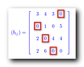

第一行此时没有独立的 0 0 0 了 , 第一行再减去 1 1 1 , 得到如下矩阵 :
( b i j ) = [ 3 4 3 0 0 1 0 5 2 0 4 4 2 6 0 0 ] (b_{ij}) =
3022410630400540 [ 3 4 3 0 0 1 0 5 2 0 4 4 2 6 0 0 ]
(bij)=3022410630400540
再次进行试指派 , 找到了如下独立 0 0 0 元素 ;
在上述没有找到 4 4 4 个独立 0 0 0 元素后 , 由于在第 4 4 4 行没有找到 0 0 0 元素 , 开始从第 4 4 4 行进行调整 ,
调整时将非 0 0 0 的最小值转为 0 0 0 , 这样本行就多出一个 0 0 0 , 以及负数 , 负数有需要再对应列加上一个值 , 保持矩阵中所有的值都是非负的 ;
