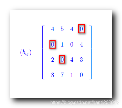

下面的矩阵是完成第一步操作后 , 得到的行列都有 0 0 0 的元素的系数矩阵 ( b i j ) (b_{ij}) (bij) :
( b i j ) = [ 4 5 4 0 0 1 0 4 2 0 4 3 3 7 1 0 ] (b_{ij}) =
4023510740410430 [ 4 5 4 0 0 1 0 4 2 0 4 3 3 7 1 0 ]
(bij)=4023510740410430
试指派后的结果如下 :
定位一个没有独立 0 0 0 元素的行 : 先对没有 0 0 0 元素的行打钩 √ : 第 4 4 4 行没有独立 0 0 0 元素 , 第 4 4 4 行打 √ ;
讨论第 4 4 4 行 : 4 4 4 行没有独立的 0 0 0 元素 , 但是有废弃的 0 0 0 元素 , 因为在第一步已经保证了每行每列都有 0 0 0 元素 ;
在第 4 4 4 0 0 0 元素所在列 , 即第 4 4 4 列 , 打 √ ;
讨论第 4 4 4 列 : 上述打钩的列中 , 查看是否有 独立的 0 0 0 元素 , 如果有对应的行就打 √ ;
1 1 1 行有独立的 0 0 0 元素 , 在第 1 1 1 行位置打 √ ;
讨论第 1 1 1 行 : 查看第 1 1 1 行是否有废弃的 0 0 0 元素 , 如果有就继续打 √ , 如果没有就停止 ;
1 1 1 行没有废弃的 0 0 0 元素 , 直接停止 ;
