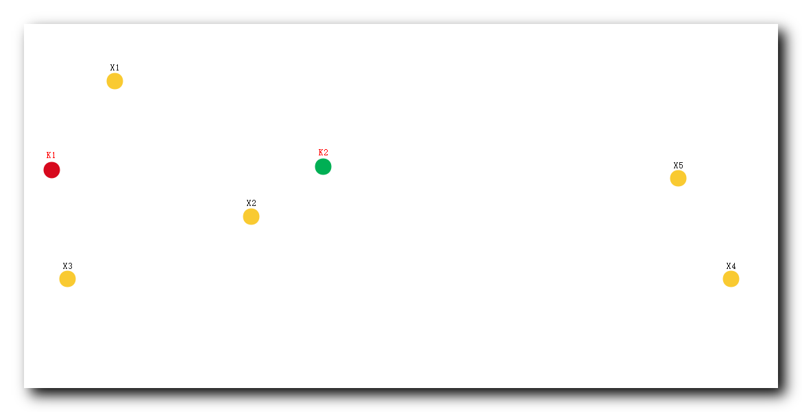

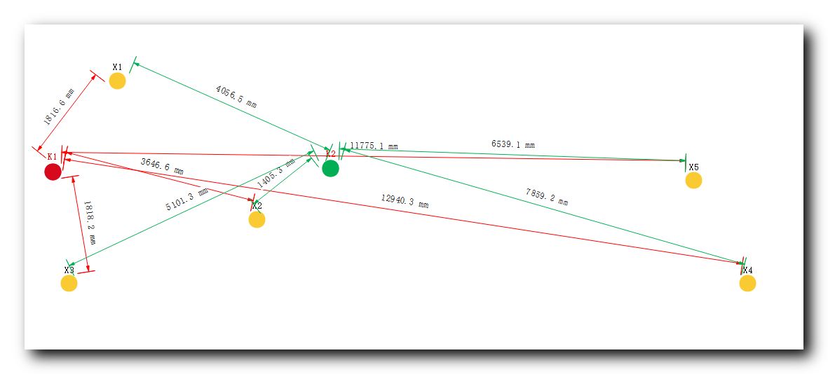

1 . 已知条件 : 下面的点是二维平面上的样本 , 有 5 5 5 个点 { X 1 , X 2 , X 3 , X 4 , X 5 } \{X_1 , X_2 , X_3 , X_4 , X_5 \} {X1​,X2​,X3​,X4​,X5​} , 将其分成 2 2 2 个聚类 ;
2 . 首先设置初始中心点 : 中心点可以选择已有的样本作为中心点 ( 称为 : 实点 ) , 也可以在空白处设置中心点 ( 称为 : 虚点 ) ;
这里在空白处任意设置 2 2 2 个中心点 { K 1 , K 2 } \{K_1 , K_2\} {K1​,K2​} ;

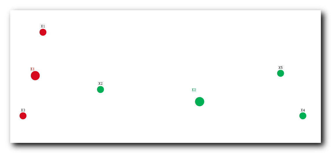

3 . 计算距离 : 计算 5 5 5 个点到 2 2 2 个中心点的距离 , 每个点都要计算 2 2 2 次 , 共计算 10 10 10 次 ;
距离表示说明 : 下面公式中的 d ( K 1 , X 1 ) d(K_1, X_1) d(K1​,X1​) 指的是 K 1 K_1 K1​ 点到 X 1 X_1 X1​ 点的距离 ;
d ( K 1 , X 1 ) = 1816.6 d(K_1, X_1) = 1816.6 d(K1​,X1​)=1816.6
d ( K 2 , X 1 ) = 14056.5 d(K_2, X_1) = 14056.5 d(K2​,X1​)=14056.5
X 1 X_1 X1​ 点分到 K 1 K_1 K1​ 对应的聚类分组中 ;
d ( K 1 , X 2 ) = 3646.6 d(K_1, X_2) = 3646.6 d(K1​,X2​)=3646.6
d ( K 2 , X 2 ) = 1405.3 d(K_2, X_2) = 1405.3 d(K2​,X2​)=1405.3
X 2 X_2 X2​ 点分到 K 2 K_2 K2​ 对应的聚类分组中 ;
d ( K 1 , X 3 ) = 1818.2 d(K_1, X_3) = 1818.2 d(K1​,X3​)=1818.2
d ( K 2 , X 3 ) = 5101.3 d(K_2, X_3) = 5101.3 d(K2​,X3​)=5101.3
X 3 X_3 X3​ 点分到 K 1 K_1 K1​ 对应的聚类分组中 ;
d ( K 1 , X 4 ) = 12940.3 d(K_1, X_4) = 12940.3 d(K1​,X4​)=12940.3
d ( K 2 , X 4 ) = 7859.2 d(K_2, X_4) = 7859.2 d(K2​,X4​)=7859.2
X 4 X_4 X4​ 点分到 K 2 K_2 K2​ 对应的聚类分组中 ;
d ( K 1 , X 5 ) = 11775.1 d(K_1, X_5) = 11775.1 d(K1​,X5​)=11775.1
d ( K 2 , X 5 ) = 6539.1 d(K_2, X_5) = 6539.1 d(K2​,X5​)=6539.1
X 5 X_5 X5​ 点分到 K 2 K_2 K2​ 对应的聚类分组中 ;

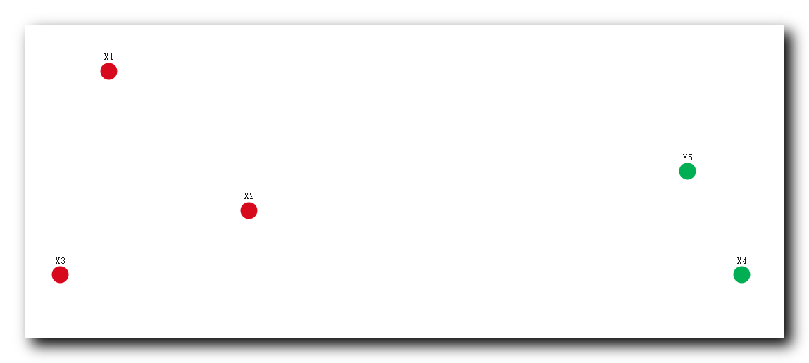

4 . 初步分组 : 为每个样本分组 , 将 样本点 X i X_i Xi​ 分到最近的中心点对应的聚类分组中 , 下面是分组结果 :
X 1 , X 3 X_1 , X_3 X1​,X3​ 分组到 K 1 K_1 K1​ 中心点对应的分组 , X 2 , X 5 , X 4 X_2 , X_5 , X_4 X2​,X5​,X4​ 分到 K 2 K_2 K2​ 对应的分组 ;
当前聚类分组 : { X 1 , X 3 } \{ X_1 , X_3 \} {X1​,X3​} , { X 2 , X 5 , X 4 } \{ X_2 , X_5 , X_4 \} {X2​,X5​,X4​} ;

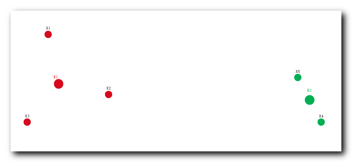

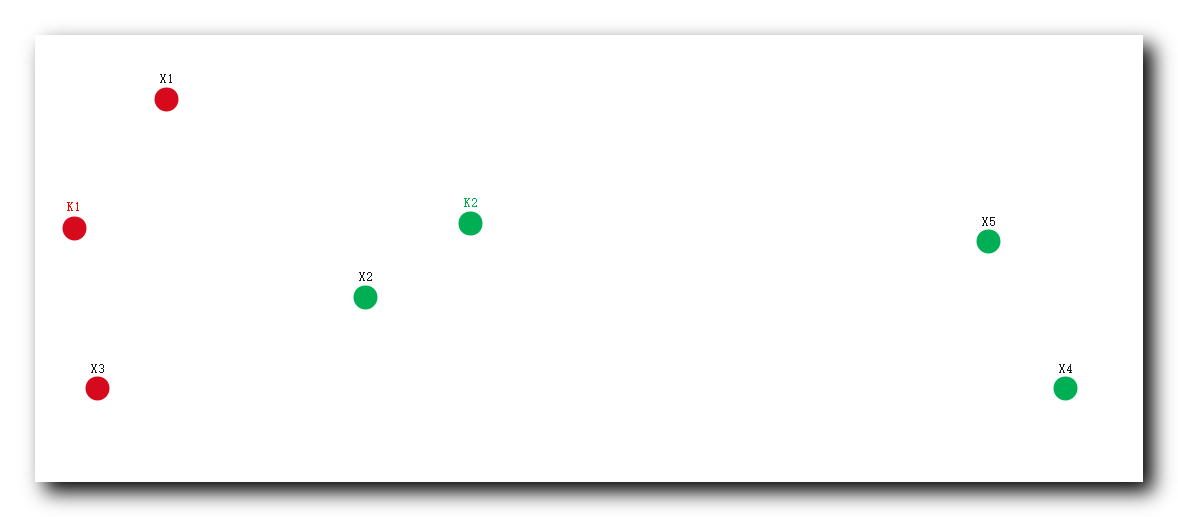

5 . 重新计算中心点位置 : 根据上述聚类分组 , 确定新的中心点位置 , 如下图 :

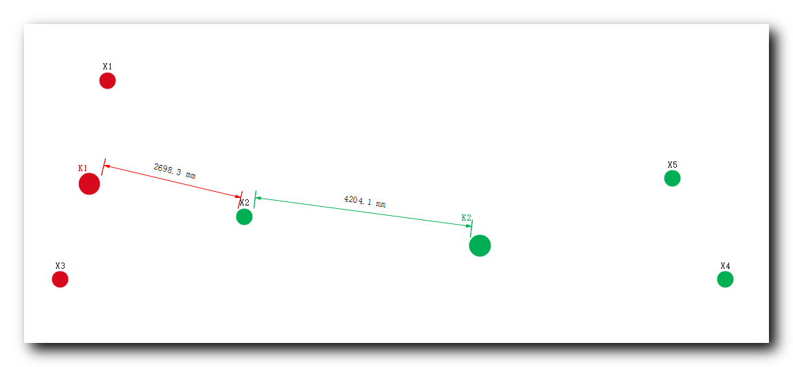

6 . 重新计算中心点位置 : 图中的 X 2 X_2 X2​ 的聚类分组 , 出现了改变 , X 2 X_2 X2​ 样本的距离 , 明显距离 K 1 K_1 K1​ 点比较近 ;
d ( K 1 , X 2 ) = 2696.3 d(K_1, X_2) = 2696.3 d(K1​,X2​)=2696.3
d ( K 2 , X 2 ) = 4204.1 d(K_2, X_2) = 4204.1 d(K2​,X2​)=4204.1
X 2 X_2 X2​ 点分到 K 1 K_1 K1​ 对应的聚类分组中 ;
7 . 重新分组 : X 2 X_2 X2​ 点分到 K 1 K_1 K1​ 对应的聚类分组中 ;
当前聚类分组 : { X 1 , X 2 , X 3 } \{ X_1 , X_2 , X_3 \} {X1​,X2​,X3​} , { X 5 , X 4 } \{ X_5 , X_4 \} {X5​,X4​} ;
8 . 继续计算中心点位置 : 此时该中心点就比较稳定了 , 下一次计算 , 仍然是这个中心点 , 因此 聚类收敛 , 此时的分组就是最终的聚类分组 ;
最终聚类分组 : { X 1 , X 2 , X 3 } \{ X_1 , X_2 , X_3 \} {X1​,X2​,X3​} , { X 5 , X 4 } \{ X_5 , X_4 \} {X5​,X4​} ;
最终中心点如下图所示 , K 1 K_1 K1​ 在三角形中心 , K 2 K_2 K2​ 在两点中心点 ;
