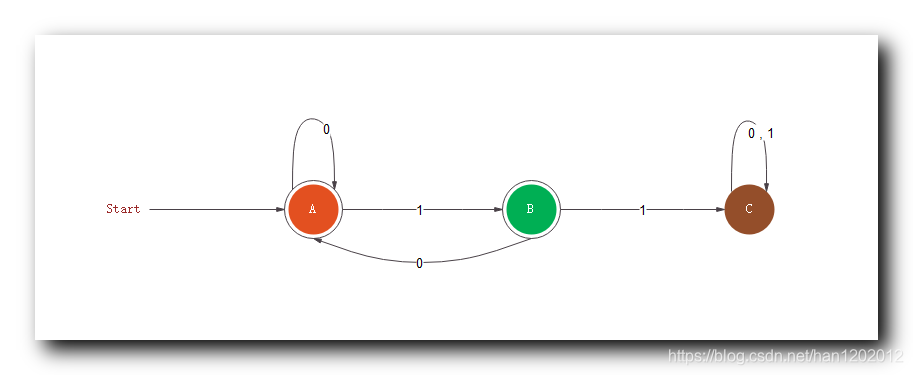

1 . 自动机示例 : 上图是上一篇博客的自动机示例 , 自动机开始执行后 , 将 字符串 “ 0101 0101 0101” 输入到自动机中 , 从 Start 出发 , 根据当前的自动机状态 , 结合当前处理的输入字符 , 改变成另外一个自动机状态 , 所有字符处理完毕后 , 查看当前自动机状态是否是可接受状态 ;
2 . 自动机运行过程 : 详细的计算过程 , 参考上一篇博客 : 【计算理论】自动机 示例 ( 自动机示例 | 自动机表示方式 | 自动机计算流程简介 )
3 . 自动机定义由来 : 将 { Q , Σ , , δ , q 0 , F } \{ \quad Q , \quad \Sigma , \quad , \delta \quad , q_0 , \quad F \quad \} {Q,Σ,,δ,q0,F} 五个组件代入上述过程 , 就可以得到自动机定义 ;

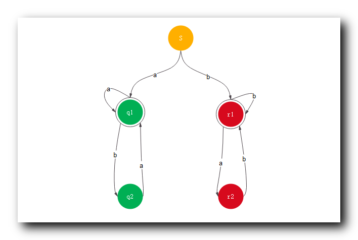

五、自动机语言 示例
1 . 自动机描述 :
自动机有 5 5 5 个状态 ;
S S S 是开始状态 ;
q 1 , r 1 q_1 , r_1 q1,r1 是可接受状态 ;
q 2 , r 2 q_2 , r_2 q2,r2 是不可接受状态 ;
自动机语言是 { a , b } \{ a , b \} {a,b} 字符集 ;
下面开始分析上面 5 5 5 状态自动机的语言 ;
2 . 自动机 左侧分支分析 :
① 执行流程 : 开始时 , 自动机是 S S S 起始状态 , 当输入 a a a 时 , 自动机状态变成 q 1 q_1 q1 , 此后不管多少次输入 a a a , 一直处于 q 1 q_1 q1 状态 , 如果输入 b b b , 那么就会转为 q 2 q_2 q2 状态 , 如果一直输入 b b b , 自动机一直处于该非接受状态 q 2 q_2 q2 , 如果输入 a a a , 又回到接受状态 q 1 q_1 q1 ;
② 左侧分支分析总结 : 左侧分支 , 主要接受 以 a a a 开头 , 以 a a a 结尾的字符串 , 最后才能进入接受状态 ;
3 . 自动机 右侧分支分析 :
① 执行流程 : 开始时 , 自动机是 S S S 起始状态 , 当输入 b b b 时 , 自动机状态变成 r 1 r_1 r1 , 此后不管多少次输入 b b b , 一直处于 r 1 r_1 r1 状态 , 如果此时输入 a a a , 那么就会转为 r 2 r_2 r2 状态 , 此时如果一直输入 a a a , 自动机一直处于该非接受状态 r 2 r_2 r2 , 如果输入 b b b , 又回到接受状态 r 1 r_1 r1 ;
② 右侧分支分析总结 : 右侧分支 , 主要接受 以 b b b 开头 , 以 b b b 结尾的字符串 , 最后才能进入接受状态 ;
4 . 自动机 总体分析 : 自动机 M M M 接受相同开头 和 相同结尾的 字符串 ;
5 . 接受状态 与 非接受状态 : 只在计算结束以后才开始起作用 ;
① 计算过程 : 在计算过程中 , 这两个状态没有区别 , 可以任意转换 ;
② 最终状态 : 自动机的 最终的状态 , 必须判定失接受状态 还是 非接受状态 , 如果是非接受状态 , 说明输入不对 , 自动机拒绝该输入 ;
