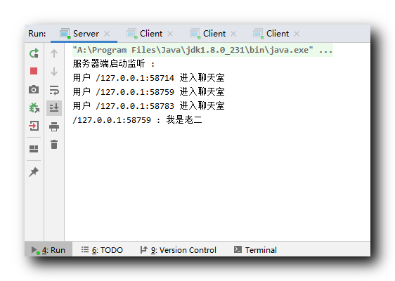

二、 NIO 聊天室 服务器端 代码分析
服务器端的连接管理流程 : 创建 服务器套接字通道 ( ServerSocketChannel ) , 将该通道注册给 选择器 ( Selector ) , 选择器开启监听 , 监听到客户端连接 , 就创建一个 套接字通道 ( SocketChannel ) , 注册给选择器 ;
服务器端的消息转发流程 : 服务器端收到客户端发送的消息 , 将该消息转发给除该客户端外的其它客户端 , 从选择器中可以获取到所有的 通道 , 注意 屏蔽 服务器套接字通道 和 发送本消息的客户端对应的通道 ;
服务器连接监听 : 当客户端与服务器连接成功 , 即触发注册给 选择器 ( Selector ) 的 服务器套接字通道 ( ServerSocketChannel ) 的 SelectionKey.OP_ACCEPT 事件 , 表示有客户端连接服务器成功 , 用户上线 ;
服务器断开连接监听 : 当服务器端与客户端读写数据出现异常时 , 说明该客户端离线 , 在异常处理代码中可以判定某个客户端离线 ;

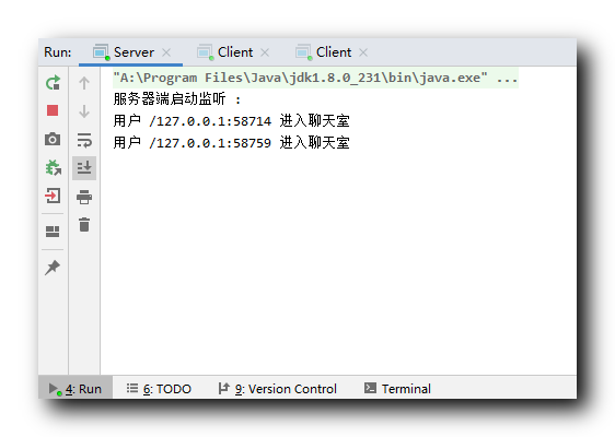

4 . 处理客户端连接事件 : 接受客户端连接 , 获取 网络套接字通道 ( SocketChannel ) , 并注册给 选择器 ( Selector ) , 监听 SelectionKey.OP_READ 数据读取事件 ;
// 客户端连接服务器, 服务器端需要执行 accept 操作
if (key.isAcceptable()) {
//创建通道 : 为该客户端创建一个对应的 SocketChannel 通道
//不等待 : 当前已经知道有客户端连接服务器, 因此不需要阻塞等待
//非阻塞方法 : ServerSocketChannel 的 accept() 是非阻塞的方法
SocketChannel socketChannel = null;
try {
socketChannel = serverSocketChannel.accept();
//如果 ServerSocketChannel 是非阻塞的, 这里的 SocketChannel 也要设置成非阻塞的
//否则会报 java.nio.channels.IllegalBlockingModeException 异常
socketChannel.configureBlocking(false);
//注册通道 : 将 SocketChannel 通道注册给 选择器 ( Selector )
//关注事件 : 关注事件时读取事件, 服务器端从该通道读取数据
//关联缓冲区 :
socketChannel.register(selector, SelectionKey.OP_READ, ByteBuffer.allocate(1024));
System.out.println(String.format("用户 %s 进入聊天室", socketChannel.getRemoteAddress()));

六、 NIO 聊天室 运行

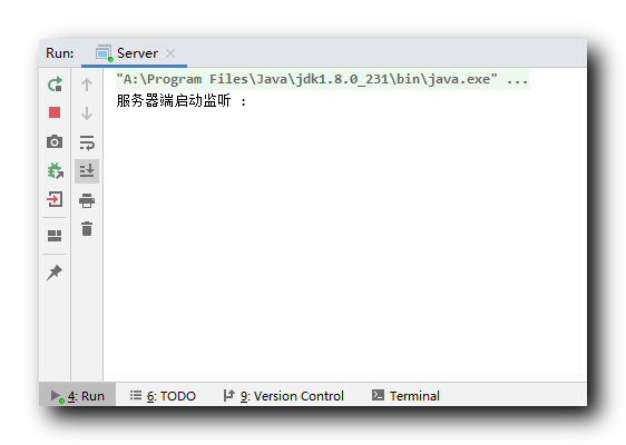

按照如下步骤演示聊天室功能 ( 一定要按照顺序执行 ) ;
1 . 服务器启动 : 首先

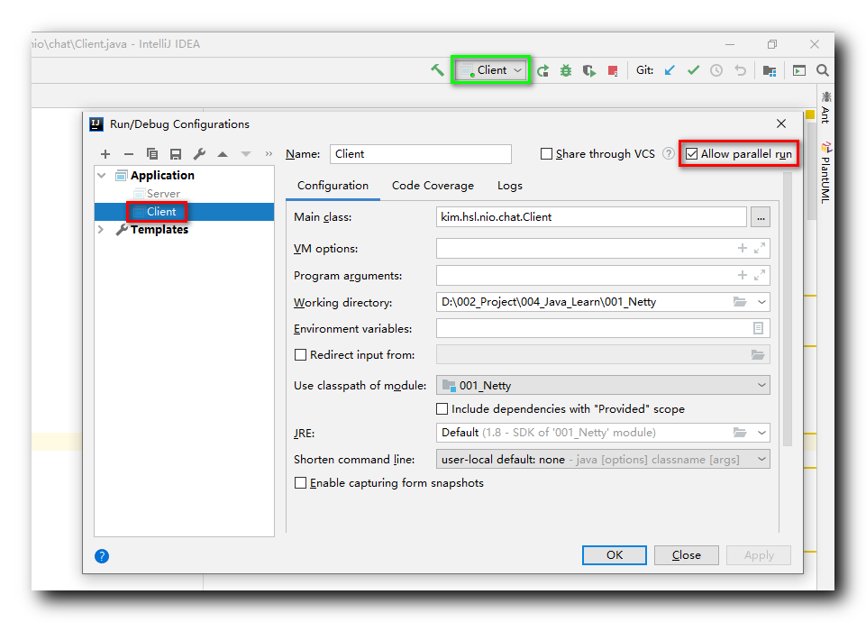

2 . 设置客户端多个 : 点击下图绿框中的下拉菜单 , 选择 Edit Configuration , 弹出如下对话框 , 配置 Client 应用 , 勾选 Allow parallel run 选项 , 之后 Client 程序就可以运行多个 , 否则只能运行一个 ;

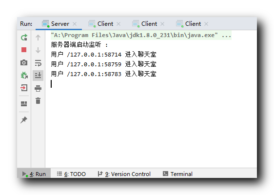

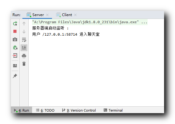

3 . 客户端 1 1 1 连接 : 运行客户端程序即可 ;
4 . 客户端 2 2 2 连接 : 运行客户端程序即可 ;
5 . 客户端 3 3 3 连接 : 运行客户端程序即可 ;

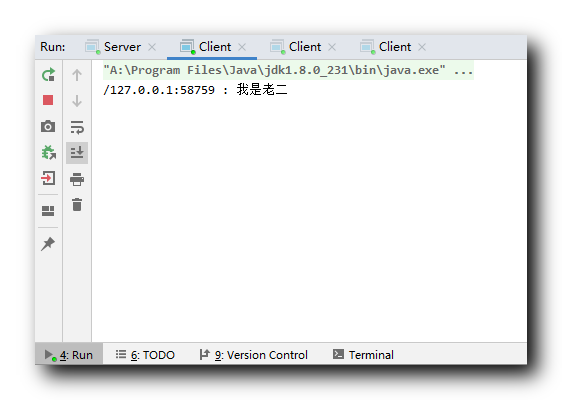

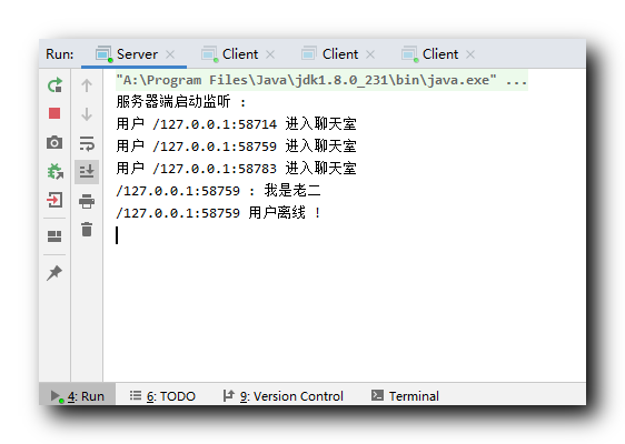

6 . 客户端 2 2 2 发送消息 :
服务器显示 : 客户端 2 2 2 将消息发送给服务器 , 服务器显示该消息 ;
客户端 1 1 1 显示 : 这是由服务器转发的客户端 2 2 2 发送的消息 , 客户端 3 3 3 也收到该消息 ;
7 . 客户端 2 2 2 退出 : 终止客户端 2 2 2 程序 , 服务器端检测到异常 , 就可以将客户端 2 2 2 退出 ;
