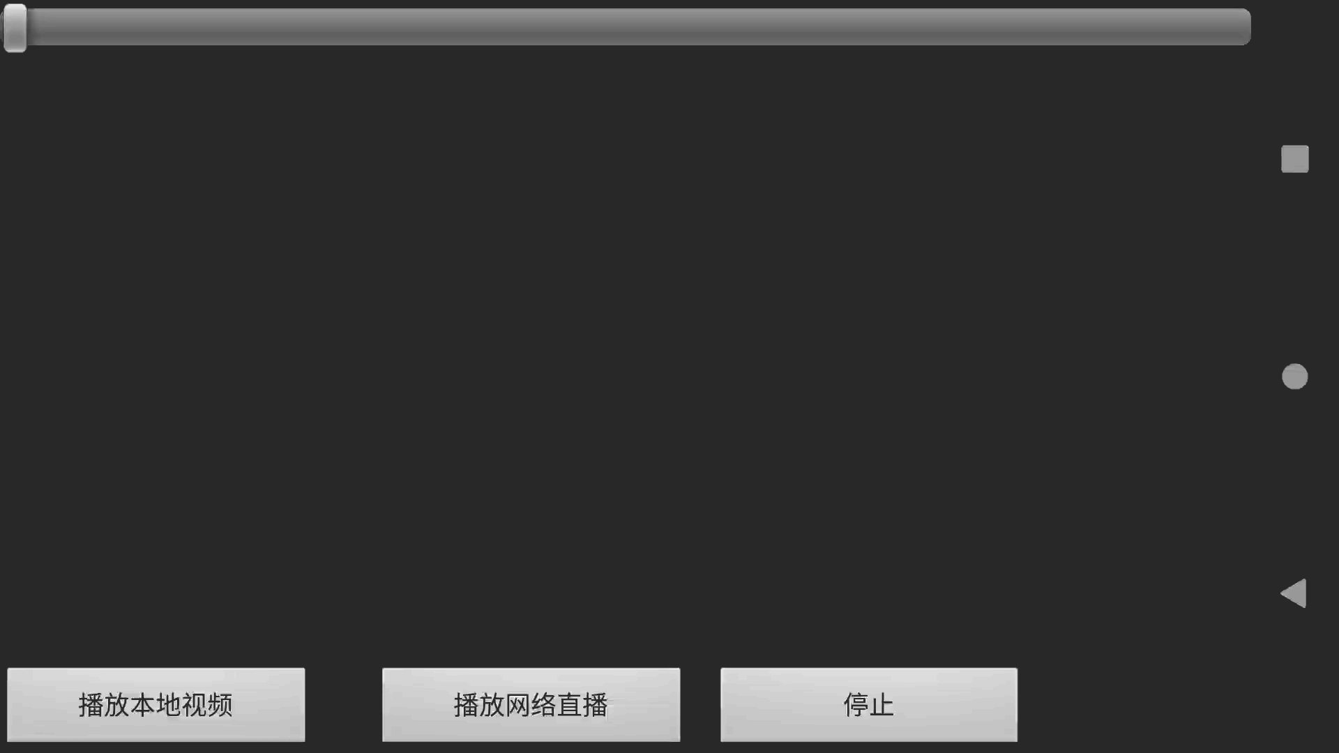

FFMPEG 播放进度控制 : 为 FFMPEG 播放视频添加拖动进度条功能 , 主要包含以下两个功能 ;
第一 , 进度更新 , 视频播放过程中 , 播放的同时更新当前的播放进度 , 界面中的进度条实时显示当前的播放进度 ;
第二 , 进度控制 , 拖动进度条 , 控制视频播放进度跳转 ;
进度控制前提 : 上述功能主要用于 视频播放 , 只有完整的视频才能添加进度控制功能 , 直播视频流是无法添加进度功能的 ;
II . FFMPEG 播放视频 ( 效果展示 )
GitHub 项目地址 : han1202012 / 011_FFMPEG

本次在直播功能的基础上 , 添加了本地文件播放功能 , 进度控制主要在本地视频文件播放功能上进行 ;
视频文件播放功能 : 将本地 SD 卡中的视频地址传入到上述 avformat_open_input 方法中 , 即可播放手机本地的视频文件 ;
播放手机本地文件 : /sdcard/game.mp4 , 本文件放在了 GitHub 源码的 Assets 目录中 , 将其拷贝到 SD 卡根目录即可在本程序中播放 ;
