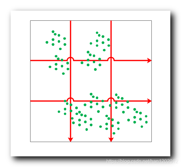

II . 基于方格的聚类方法 图示
如下图的二维空间 , 二维空间中分布着 100 100 100 个点 , 将其划分成 9 9 9 个方格 , 然后对 9 9 9 个方格进行聚类 , 不再考虑对样本进行聚类了 ;
9 9 9 个方格 , 将每个方格当做一个 样本对象 , 进行聚类分组 ;

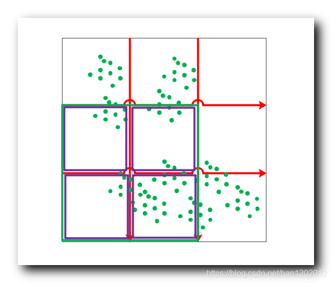

1 . STING 方法 简介 :
① 全称 : STING , Statistical Information Grid , 统计信息网格 , 是一种 多分辨率聚类技术 ;
② 划分方格 : 将数据空间 划分成矩形区域 ;
③ 划分分辨率 : 不同层次的 矩形方格 划分成的 数据单元 , 其分辨率不同 ;
④ 层次结构 : 这些 不同分辨率 的 数据单元 , 构成层次结构 , 如下示例 , 绿色的矩形 ( 数据单元 ) 中 , 包含紫色的 矩形 ( 数据单元 ) ;
