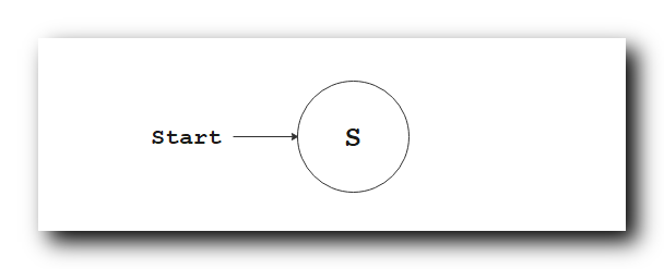

二、 设计自动机 ( 1 ) 开始状态
Start 开始状态 , 自动机启动后 , 自动跳转到 第一个状态 S S S ;
三、 设计自动机 ( 2 ) 状态 S S S 状态类型确定
第一个状态首先要考虑该状态是 接受状态 还是非接受状态 , 如果是接受状态 , 使用双圈表示 , 如果是非接受状态 , 使用单圈表示 ;
先说结论 : 第一个状态 S S S 是 非接受状态 , 是一个单圈 , 原因如下 :
处于第一个状态时 , 还没有读取任何输入信息 , 当前读取 0 0 0 个字符 ;
此时有 0 0 0 个 1 1 1 , 0 0 0 是偶数 , 也就是当前输入有偶数个 1 1 1 , 显然不符合语言的要求 ② 必须包含奇数个 1 1 1 ;
如果当前的状态 , 不符合 自动机语言要求 , 那么需要将当前状态设置成非接受状态 ;
此时的 S S S 状态就属于此类情况 , 其不符合 A A A 语言要求 , 有偶数个 1 1 1 , 因此 S S S 状态是非接受状态 , 需要使用单圈表示该非接受状态 ;
当前自动机 M M M 设计 :

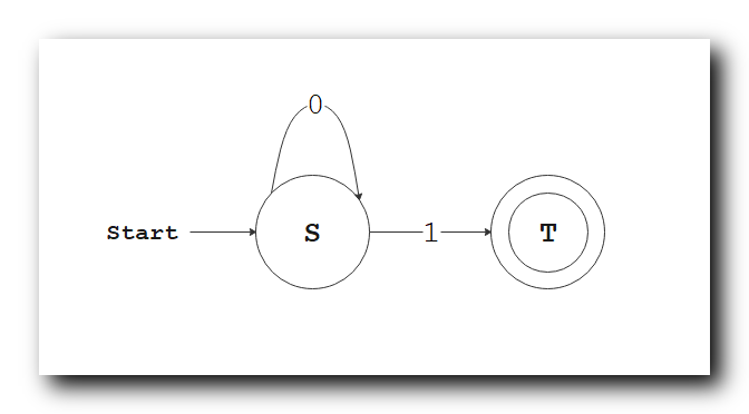

处于 S S S 状态时 , 设计自动机的原则是 , 考虑输入任何指令 , 其状态改变 , 即输入 0 0 0 指令 , 状态如何改变 , 输入 1 1 1 指令 , 状态如何改变 ;
在第一个状态 S S S 基础上 , 如果输入字符 0 0 0 , 此时还是有 偶数 个 1 1 1 , 其要到达的状态还是非接受状态 , 这里将该状态 继续指向 它自己 ; 输入序列 0 0 0 ;
在第一个状态 S S S 基础上 , 如果输入字符 1 1 1 , 此时还是有 奇数 个 1 1 1 , 此时其要达到一个新的状态 T T T , 这个新状态 符合 A A A 语言要求 , 有奇数个 1 1 1 , 是可接受状态 , 使用双圈表示 ; 输入序列 1 1 1 ;
当前自动机 M M M 设计 :

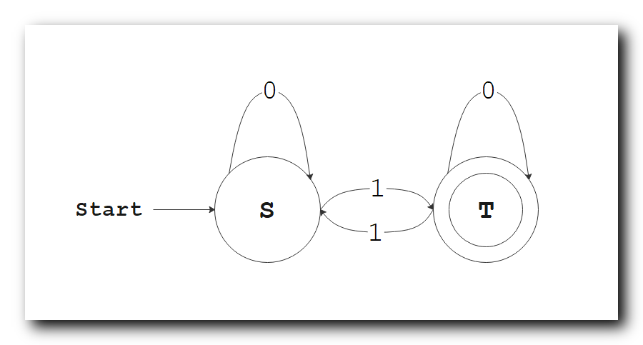

T T T 状态下 , 如果输入 0 0 0 , 此时还是有 1 1 1 个 1 1 1 , 即奇数个 1 1 1 , 其状态还是可接受状态 , 继续指向该状态自己 T T T ; 输入序列 00 00 00 ;
T T T 状态下 , 如果输入 1 1 1 , 此时输入中出现 2 2 2 个 1 1 1 , 输入了 偶数 个 1 1 1 , 其状态就是 非接受状态 , 需要 跳转到 非接受状态 S S S , 箭头从 T T T 指向 S S S ; 输入序列 01 01 01 ;
当前自动机 M M M 设计 :
