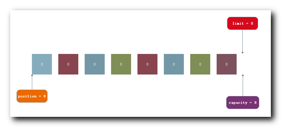

IV . 缓冲区 ( Buffer ) 机制 示例解析
解析 缓冲区 ( Buffer ) 机制 , 逐步 Debug 代码 , 及给出每个步骤的示意图 , 解析过程中的 1 . 2 . 3 . 标号与代码中的标号一致 ;

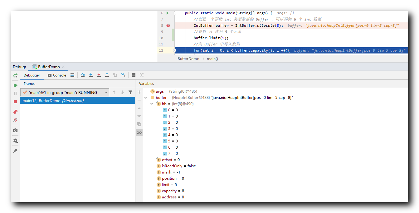

public class BufferDemo {
        //1 . 创建一个存储 Int 类型数据的 Buffer , 可以存储 8 个 Int 数据
        IntBuffer buffer = IntBuffer.allocate(8);

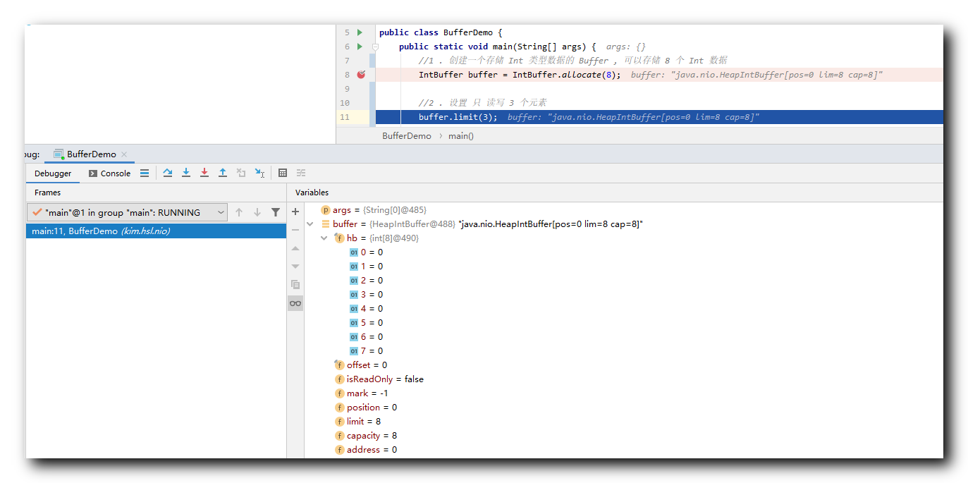

1 . 创建 Buffer 缓冲区 : 此时创建了一个空的缓冲区 , 8 8 8 个元素默认初始化为 0 , position 为 0 0 0 , limit 和 capacity 为 8 8 8 ;

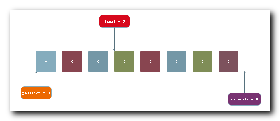

2 . 设置 limit 限制 : 只使用 8 8 8 个容器中的 3 3 3 个 , 如果 position ≥ \geq ≥ 3 , 读写时报异常 ;

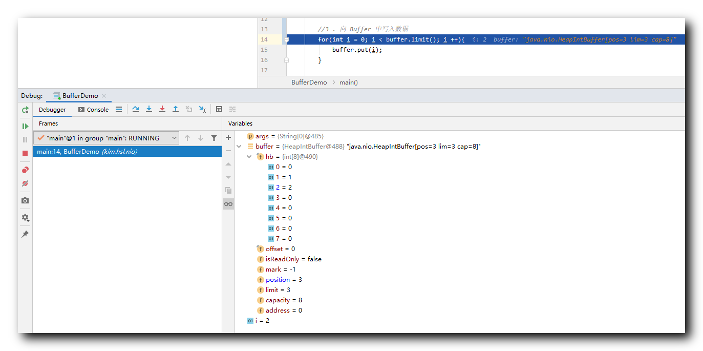

3 . 向 Buffer 中写入数据 :

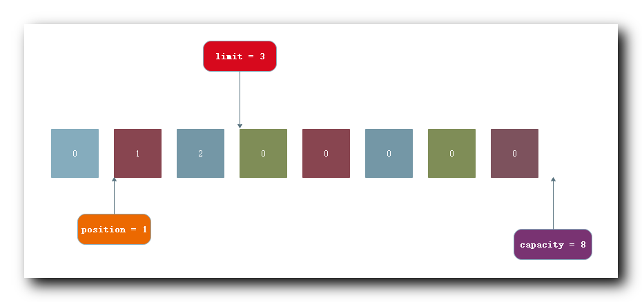

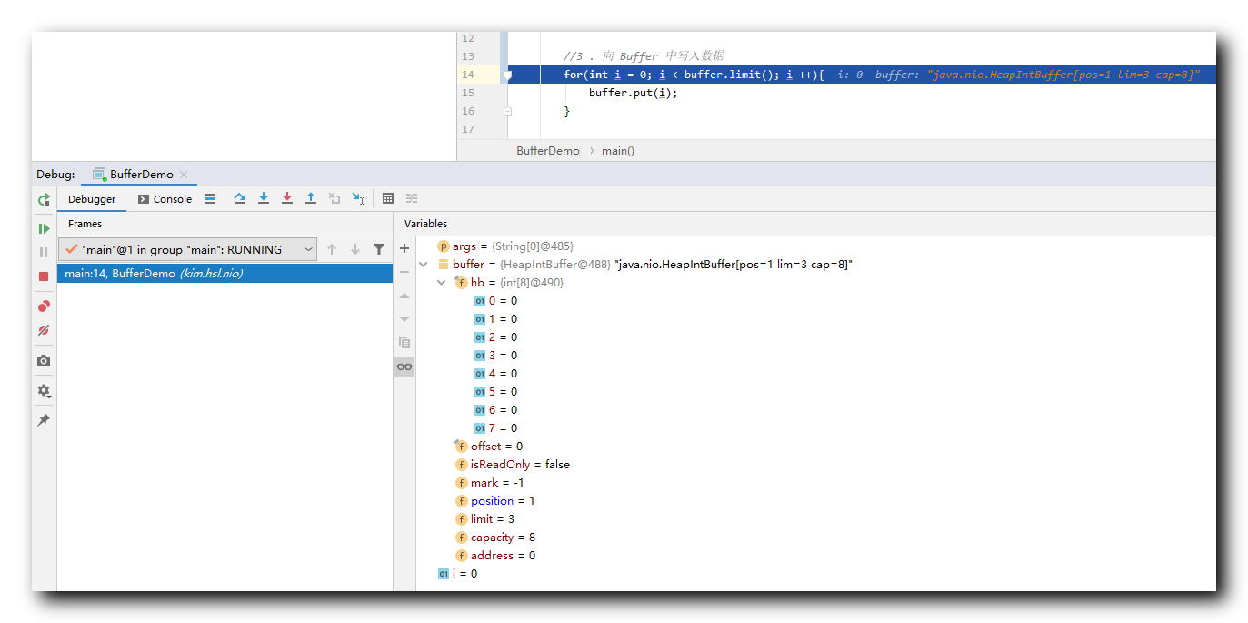

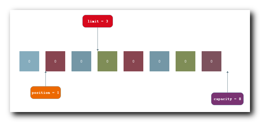

① 向 Buffer 中写入 0 0 0 : 写入后 , position 变为 1 1 1 , 第 0 个元素变为 0 ( 看不出来 ) ;

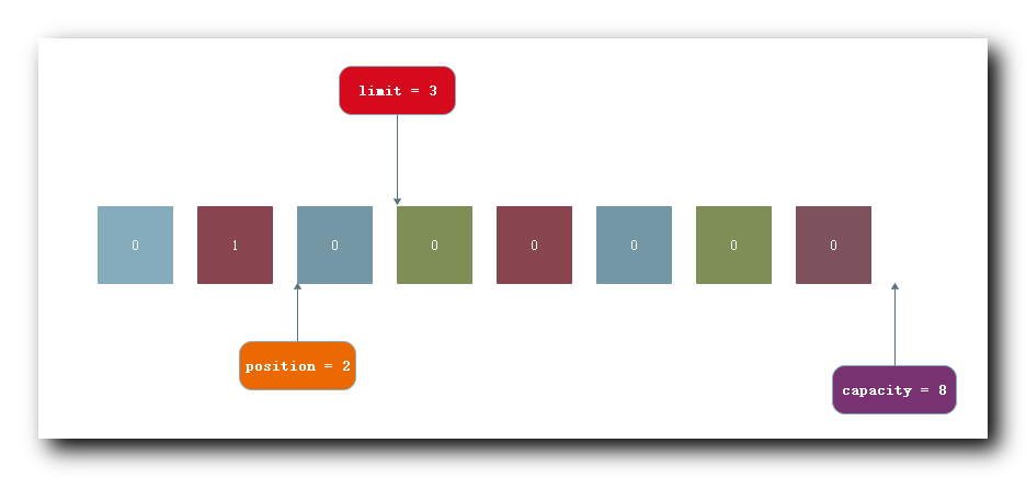

② 向 Buffer 中写入 1 1 1 : 写入后 , position 变为 2 2 2 , 第 1 个元素变为 1 ;

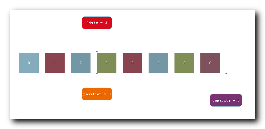

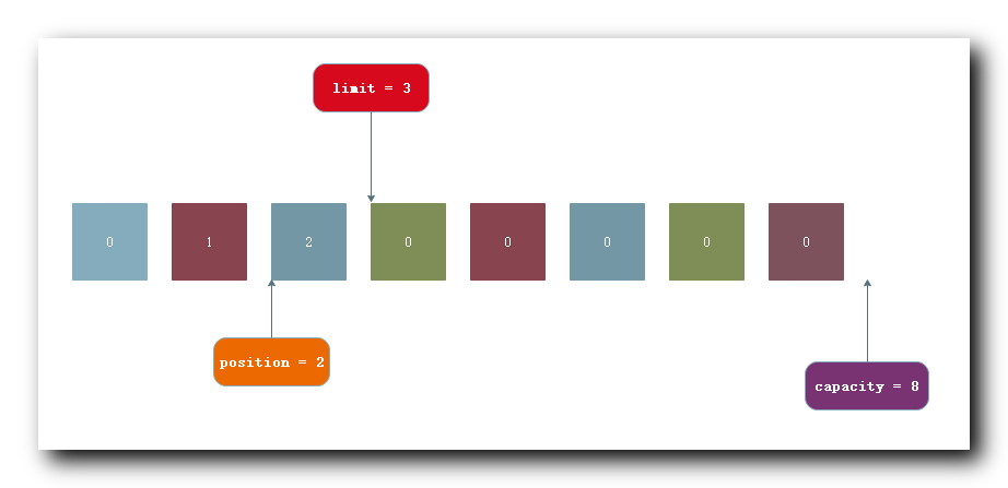

③ 向 Buffer 中写入 2 2 2 : 写入后 , position 变为 3 3 3 , 第 2 个元素变为 2 ; 此时 position ≥ \geq ≥ limit , 如果在读写缓冲区 , 就要崩溃了 , 退出循环 , 执行下面的操作 ;

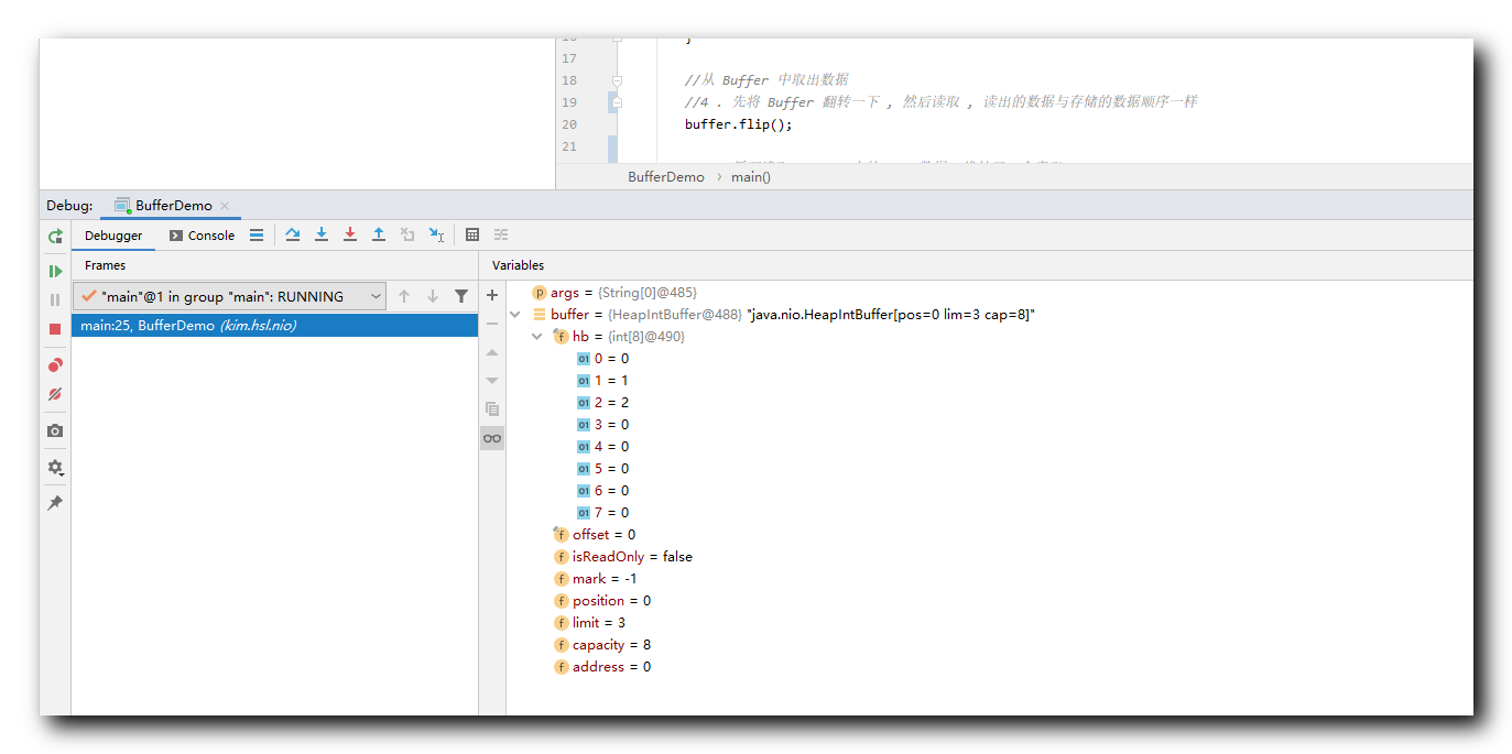

4 . 翻转操作 : 将当前的 position 3 3 3 设置成 limit , 然后将 position 设置成 0 0 0 , 清除 mark 值 ( 这里没有 ) ;

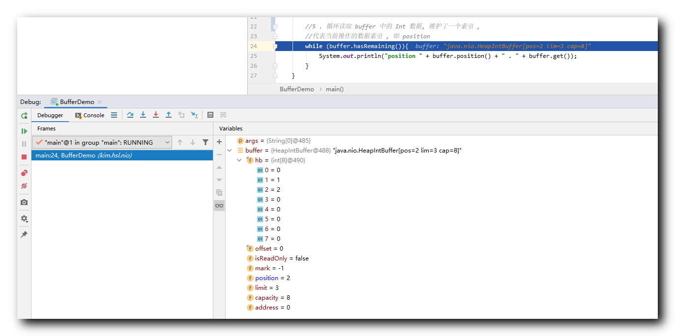

5 . 读取 缓冲区 ( Buffer ) 数据 :
① 读取 第 0 0 0 个数据 : 读取到 0 0 0 , position 变为 1 1 1 ;
② 读取 第 1 1 1 个数据 : 读取到 1 1 1 , position 变为 2 2 2 ;
③ 读取 第 1 1 1 个数据 : 读取到 2 2 2 , position 变为 3 3 3 ; 至此 , 程序全部执行完毕 ;
