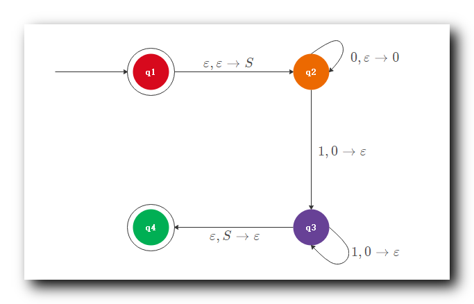

上图的下推自动机有 4 4 4 个状态 q 1 , q 2 , q 3 , q 4 q_1 , q_2 , q_3 , q_4 q1,q2,q3,q4 ;
读取 0011 0011 0011 字符串 , 并给出 下推自动机 计算过程 ;
ε , ε → S \varepsilon , \varepsilon \to S ε,ε→S 指令含义 : 当读取 ε \varepsilon ε 字符后 , ε → S \varepsilon \to S ε→S 指的是在栈上的操作 , 从栈内取出 ε \varepsilon ε 字符 , 向栈内放入一个 S S S 字符 , 本质是在栈中使用 S S S 替换 ε \varepsilon ε 字符 ;

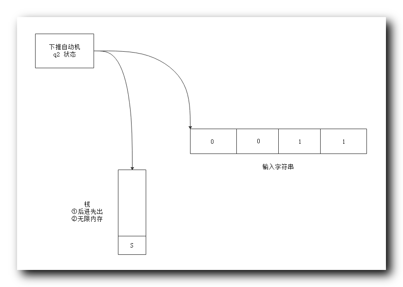

1 . 开始状态 是 q 1 q_1 q1 , 此时读头指向 0 0 0 位置 , 栈内是空的 ;
2 . 开始状态 q 1 q_1 q1 : 读取 ε , ε → S \varepsilon , \varepsilon \to S ε,ε→S 指令 , 读取 ε \varepsilon ε 字符后 , ε → S \varepsilon \to S ε→S 指的是在栈上的操作 , 从栈内拿走 ε \varepsilon ε , ε \varepsilon ε 是空字符 , 相当于不用拿 , 并将 S S S 字符放入栈 , 相当于使用 S S S 替换 栈内 空字符 ε \varepsilon ε ,
S S S 字符的作用 : 下推自动机是无法识别栈底的 , S S S 作用是辅助下推自动机识别栈底元素 , 当下推自动机读取到 S S S 时 , 就知道已经读取到栈底了 ;
开始状态 读取字符 操作 ε , ε → S \varepsilon , \varepsilon \to S ε,ε→S , 最终向栈中放入了字符 S S S ;
状态跳转 : 此时 自动机状态 跳转到了 q 2 q_2 q2 状态 ;

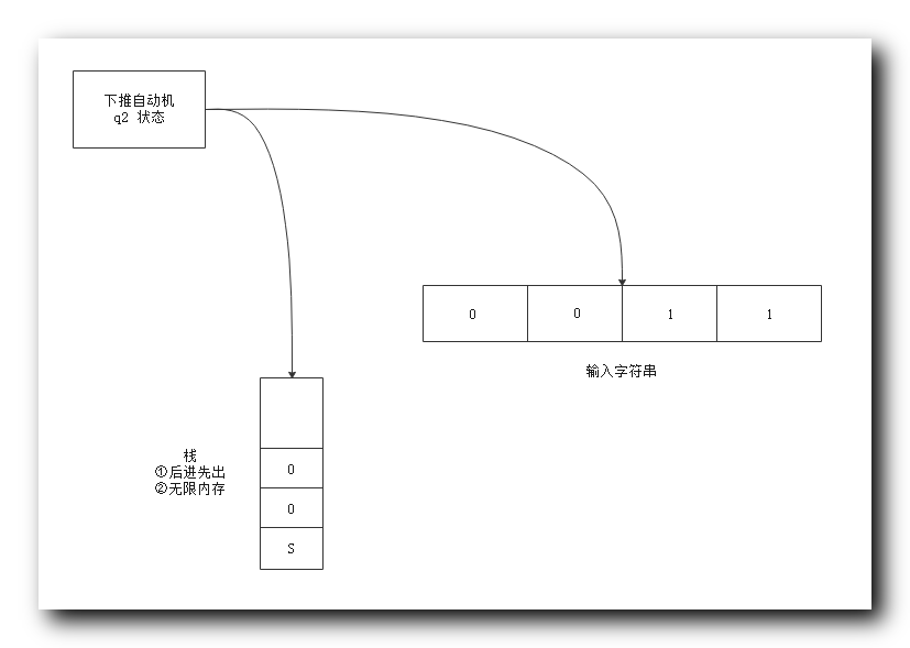

3 . q 2 q_2 q2 状态 : 读取 0 , ε → 0 0 , \varepsilon \to 0 0,ε→0 指令 , 读取到一个 0 0 0 , 从栈内拿走 ε \varepsilon ε , 使用 0 0 0 替换 ε \varepsilon ε , 并将该替换后的 0 0 0 放入栈中 ; 相当于在栈中 , 使用 0 0 0 替换 ε \varepsilon ε ; 之后依然保持 q 2 q_2 q2 状态不变 ;
状态跳转 : 下推自动机状态 仍保持 q 2 q_2 q2 状态 ;

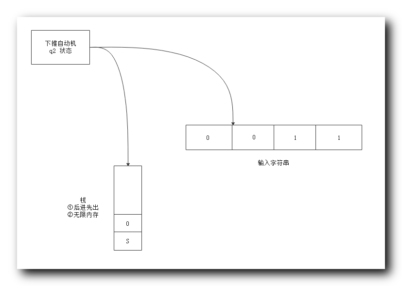

4 . q 2 q_2 q2 状态 : 再次读取 0 , ε → 0 0 , \varepsilon \to 0 0,ε→0 指令 , 读取到一个 0 0 0 , 从栈内拿走 0 0 0 字符 , 使用 0 0 0 替换 ε \varepsilon ε , 并将该替换后的 0 0 0 放入栈中 ; 之后依然保持 q 2 q_2 q2 状态不变 ;

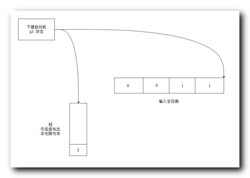

5 . q 2 q_2 q2 状态 , 读取 1 , 0 → ε 1 , 0 \to \varepsilon 1,0→ε 指令 , 读取到一个 1 1 1 , 从栈中拿走一个 0 0 0 , 并将 ε \varepsilon ε 放入栈中 , ε \varepsilon ε 是空字符串 , 从栈内拿取放入 ε \varepsilon ε 栈不变 , 相当于将一个 0 0 0 从栈内拿出 ;
状态跳转 : 下推自动机状态 从 q 2 q_2 q2 状态跳转到 q 3 q_3 q3 状态 ;
6 . q 3 q_3 q3 状态 : 读取 1 , 0 → ε 1 , 0 \to \varepsilon 1,0→ε 指令 , 从栈中 , 拿走一个 0 0 0 , 将 ε \varepsilon ε 放入栈内 , 相当于在栈内使用 ε \varepsilon ε 空字符 替换 0 0 0 , 操作完成后 , 栈内少一个 0 0 0 ;
状态跳转 : 下推自动机状态 仍保持 q 3 q_3 q3 状态 ;
7 . q 3 q_3 q3 状态 , 读头读取到了最右端 , 所有字符都读取完毕 , 此时不需要读取任何字符 , 读取 ε , S → ε \varepsilon , S \to \varepsilon ε,S→ε 指令 , 从栈内拿走 S S S , 将 ε \varepsilon ε 放入栈中 , 跳转到 q 4 q_4 q4 状态 ;
此时 , 栈清空 , 下推自动机停止计算 ;
q 4 q_4 q4 是个双圈 , 接受状态 , 说明该下推自动机接受该 0011 0011 0011 字符串 ;
