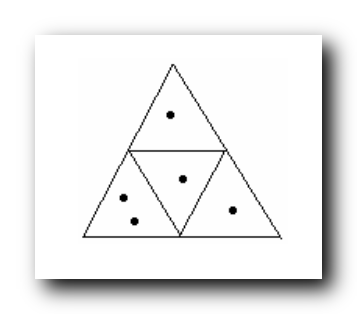

证明 : 在边长为 2 2 2 的正三角形中 , 有 5 5 5 个点 , 一定存在两个点的距离小于 1 1 1 ;
将变成为 2 2 2 的正三角形 , 分为 4 4 4 个小的正三角形 , 每个边长为 1 1 1 ; 如下图 :
在 4 4 4 个小正方形中 , 绘制 5 5 5 个点 ;
根据鸽巢原理 , 上述问题可以转为 将 5 5 5 个物体放入 4 4 4 个盒子中 , 至少有一个盒子中有 2 2 2 个 或 2 2 2 个以上的物体 ;
在一个正三角形格子中 , 如果绘制了两个点 , 其距离肯定小于 1 1 1 ;
