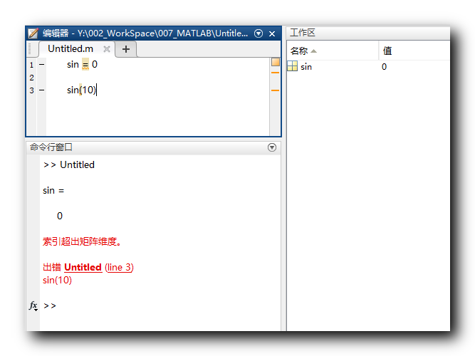

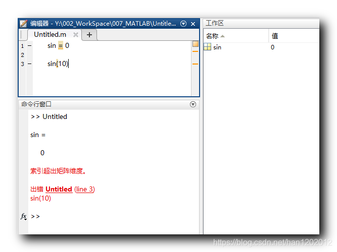

三、matlab 中的调用优先级
matlab 中的调用优先级 : 从高到低
  • 变量
  • 内置函数
  • 子函数
  • 私有函数

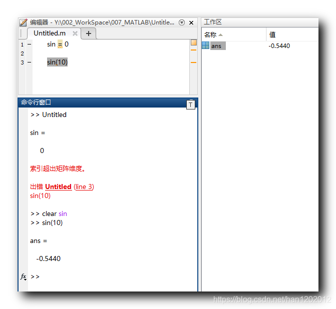

如 : 定义一个变量 sin = 0 , 然后再调用 sin(10) 时 , 根据调用优先级 , sin 被优先当做一个变量 ;
执行 clear sin 命令 , 清除工作区中的 sin 函数 , 然后执行 sin(10) 代码 , 即可 正确执行正弦函数 ;
