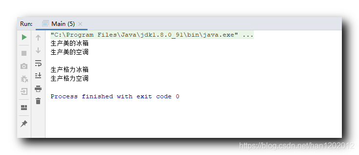

执行结果 :
生产美的冰箱
生产美的空调
生产格力冰箱
生产格力空调
