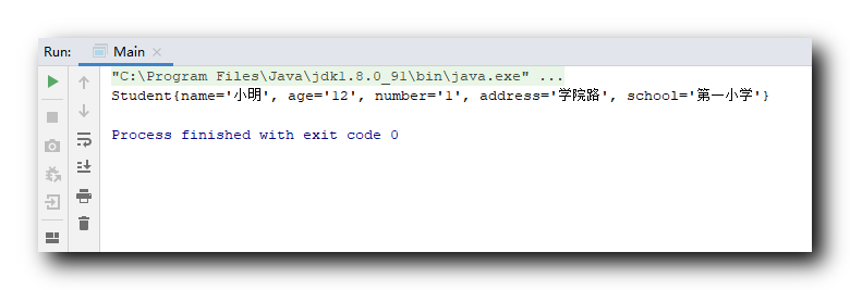

5、测试类
package builder;
public class Main {
        // 创建学生对象建造者
        StudentBuilder studentBuilder = new StudentBuilderImpl();
        // 创建教师对象
        Teacher teacher = new Teacher(studentBuilder);
        // 教师对象使用学生建造者创建学生 实例对象
        Student student = teacher.makeStudent(
                "小明",
                "12" ,
                "1",
                "学院路",
                "第一小学");
        System.out.println(student);
  • 1
  • 2
  • 3
  • 4
  • 5
  • 6
  • 7
  • 8
  • 9
  • 10
  • 11
  • 12
  • 13
  • 14
  • 15
  • 16
  • 17
  • 18
  • 19
  • 20
执行结果 :
Student{name='小明', age='12', number='1', address='学院路', school='第一小学'}

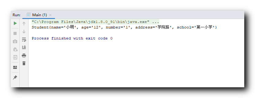

2、测试类
package builder2;
public class Main {
        // 使用链式调用 , 一行代码创建实例对象
        Student student = new Student.StudentBuilder()
                .buildName("小明")
                .buildAge("12")
                .buildNumber("1")
                .buildAddress("学院路")
                .buildSchool("第一小学")
                .build();
  • 1
  • 2
  • 3
  • 4
  • 5
  • 6
  • 7
  • 8
  • 9
  • 10
  • 11
  • 12
  • 13
  • 14
  • 15
  • 16
执行结果 :
