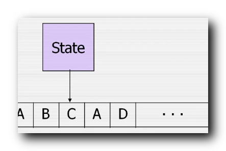

一、图灵机图示
下图是图灵机的简单示意图 : 图灵机由 无穷长的带子 , 读头 , 状态 组成 ;
带子 :
无穷长度 , 每个格子有一个字符 ;
读头 :
上图中的箭头是读头 , 用于读写数据 ;
读头作用是 读取带子上的字符 , 然后擦掉该字符 , 写入新的字符 ;
然后该读头可以 向左或向右移动一格单位 ;
状态 :
箭头上的矩形框中表示当前的状态 , 状态个数是有限多个 , 其作用是指挥图灵机如何进行计算 ;
上述图灵机是理想的图灵机 , 带子是无穷长的 , 带子上的字符是有限多个 , 状态是有限多个 , 指令也是有限多个 ;
