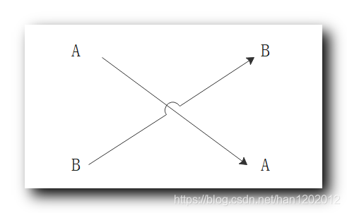

假如有 2 2 2 封信 , n = 2 n= 2 n=2 , 此时交换一下即可完成错排, 有 1 1 1 种方案 , D ( 2 ) = 1 D(2) = 1 D(2)=1 ;
