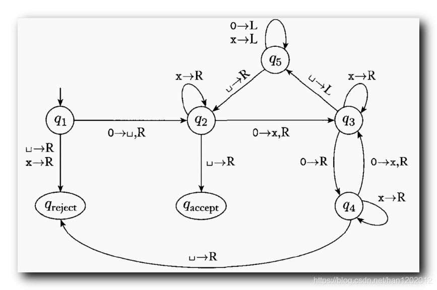

六、完整图灵机 ( 仅做参考 )
设计的真实的 M 2 \rm M2 M2 图灵机的指令如下 : 如下状态的图灵机设计很复杂 , 不做要求 ;
