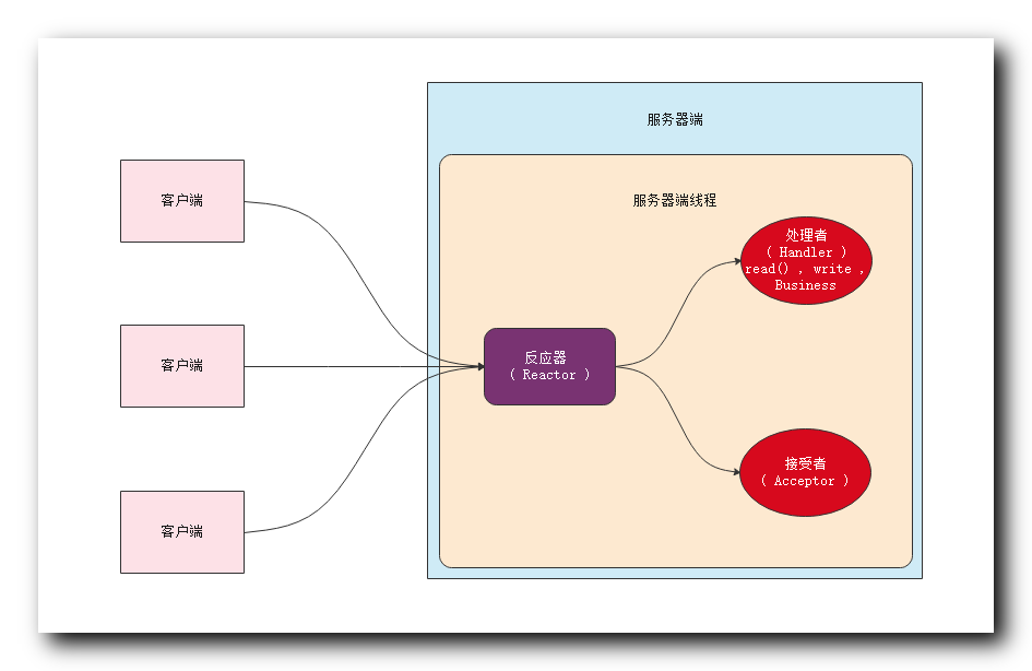

三、 单反应器 ( Reactor ) 单线程
1 . 单 反应器 ( Reactor ) 单 线程 模型 :
① 客户端 : 向服务器发送请求事件 ;
② 服务器端 反应器 ( Reactor ) : 有两个功能 , 监听 ( Select ) 和 分发 ( Dispatch ) , 监听客户端请求事件 , 获取到事件后 , 将事件分发给 接受者 ( Acceptor ) 或 处理者 ( Handler ) ;
③ 服务器端 接受者 ( Acceptor ) : 负责处理客户端与服务器端建立 Socket 连接的操作 ;
④ 服务器端 处理者 ( Handler ) : 负责与客户端的数据交互 , 执行实际业务处理操作 , 调用 read 方法读取客户端上传的数据 , 并进行相应的业务处理 , 调用 write 方法将服务器的反馈数据发送给客户端 ; ( 读取客户端数据 -> 执行业务处理操作 -> 将结果回送给客户端 )

五、 单反应器 ( Reactor ) 单线程优缺点分析
1 . 单反应器 ( Reactor ) 单线程 优点 : 单个线程实现 , 模型简单 , 不用考虑线程通信 , 线程同步等问题 ;
2 . 单 反应器 ( Reactor ) 单 线程 模型 弊端 : 除了简单之外 , 全是问题 ;
① 容易出现阻塞 : 该模式下 , 只有一个线程 , 处理者 ( Handler ) 每次只能处理一个客户端的请求事件 , 如果客户端数量很多 , 出现高并发情况 , 只能阻塞等待前面的 处理者 ( Handler ) 将事件处理完毕 , 才能轮到后面的事件开始处理 ;
② 服务器性能 : 一般的服务器都是多核多线程 CPU , 只跑一个线程 , 浪费了大量服务器性能 ;
③ 处理延迟 : 当 处理器 ( Handler ) 处理一个客户端的业务逻辑时 , 无法及时响应其它客户端的连接 , 造成延迟 ;
④ 可靠性问题 : 如果仅有的一个线程运行出现异常 , 整个程序都崩了 ;
3 . 单反应器 ( Reactor ) 单线程 模型 适用场景 : 不容易出现堵塞的场景 , 即连接少 , 处理速度快 的场景 ;
① 客户端数量较少 : 客户端少 , 连接少 , 并发数量不高 ;
② 业务处理速度快 : 每个客户端连接执行的都是耗时较少的操作 ;

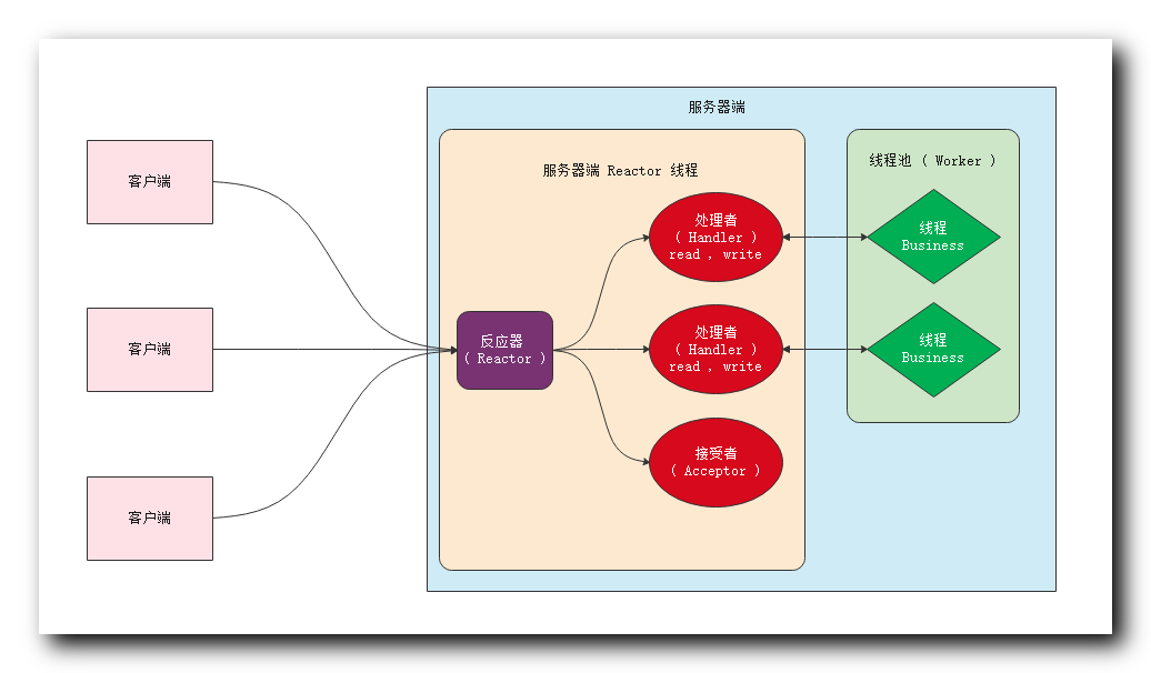

六、 单反应器 ( Reactor ) 多线程
② 服务器端 反应器 ( Reactor ) : 该反应器 ( Reactor ) 占用一个单独的线程 , 反应器 ( Reactor ) 有两个功能 , 监听 ( Select ) 和 分发 ( Dispatch ) , 监听客户端请求事件 , 获取到事件后 , 将事件分发给 接受者 ( Acceptor ) 或 处理者 ( Handler ) ;
  • 建立连接请求 , 分发 ( Dispatch ) 给 接受者 ( Acceptor ) ;
  • 处理与客户端业务逻辑 , 分发给 处理者 ( Handler ) ;
④ 服务器端 处理者 ( Handler ) : Handler 只负责响应业务处理的请求事件 , 不处理具体的与客户端交互的业务逻辑 , 因此不会长时间阻塞 , 其调用 read 方法读取客户端数据后 , 将业务逻辑交给 线程池 ( Worker ) 处理相关业务逻辑 , 处理完毕后 , 将结果返回 , Handler 将该结果写出到客户端 ;
⑤ 服务器端 线程池 ( Worker ) : 接收 处理者 ( Handler ) 的请求 , 为将请求对应业务逻辑操作 , 分配给某个独立线程完成 , 执行完成后的结果再次返回给 处理者 ( Handler ) ,
( Handler 读取客户端数据 -> Worker 线程池分配线程执行业务处理操作 -> Handler 将结果回送给客户端 )
七、 单反应器 ( Reactor ) 多线程优缺点分析
1 . 单反应器 ( Reactor ) 多线程 优点 : 充分发挥出服务器多核多线程 CPU 的优势 , 根据 CPU 性能定制线程个数 , 没有性能上的浪费 ;
2 . 单反应器 ( Reactor ) 多线程 缺点 :
① 数据同步 : 线程池 ( Worker ) 中的多个业务逻辑处理线程 , 需要与 处理器 ( Handler ) 共享数据 , 涉及到数据跨线程传输访问 , 比较复杂 ;
② 反应器 ( Reactor ) 负载较大 : 反应器 ( Reactor ) 处理所有的客户端的事件的监听与分发操作 , 其 在单线程中运行 , 如果并发数量很高 , 也是有线程堵塞的性能瓶颈产生 ;
