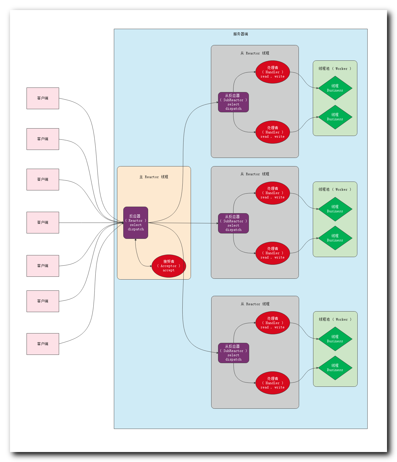

一、 主从 反应器 ( Reactor ) 多线程 模式
单反应器 ( Reactor ) 单线程模型 弊端 : 反应器 ( Reactor ) 运行在一个线程中 , 同时处理客户端连接 , 与客户端数据收发 , 在高并发的情况下会产生阻塞 ;
主从 反应器 ( Reactor ) 多线程 模式 :
1 . 主反应器 ( MainReactor ) : 运行在独立的 Reactor 主线程中 , 该线程中只负责与客户端的连接请求 ;
2 . 从反应器 ( SubReactor ) : 运行在独立的 Reactor 子线程中 , 该线程中负责与客户端的读写操作 ; 在该子线程中 , 从反应器 ( Reactor ) 监听多个客户端的请求事件 , 如果监听到客户端的数据发送事件 , 将对应的业务逻辑转发给 处理器 ( Handler 进行处理 ) ;
3 . 主反应器 ( MainReactor ) 与 从反应器 ( SubReactor ) 对应关系 : 主反应器在服务器端只有一个 , 但是从反应器在服务器端 , 不只一个 , 可以运行多个 Reactor 子线程 , 每个子线程中运行一个 从反应器 ;
之后的操作与 单反应器 ( Reactor ) 多线程的处理机制一样 ;
4 . 服务器端 处理者 ( Handler ) : Handler 只负责响应业务处理的请求事件 , 不处理具体的与客户端交互的业务逻辑 , 因此不会长时间阻塞 , 其调用 read 方法读取客户端数据后 , 将业务逻辑交给 线程池 ( Worker ) 处理相关业务逻辑 , 处理完毕后 , 将结果返回 , Handler 将该结果写出到客户端 ;
5 . 服务器端 线程池 ( Worker ) : 接收 处理者 ( Handler ) 的请求 , 为将请求对应业务逻辑操作 , 分配给某个独立线程完成 , 执行完成后的结果再次返回给 处理者 ( Handler ) ,
( Handler 读取客户端数据 -> Worker 线程池分配线程执行业务处理操作 -> Handler 将结果回送给客户端 )
6 . 从反应器 ( SubReactor ) 与 线程池 ( Worker ) 对应关系 : 每个从反应器对应一个线程池 , 也就是说每个主反应器 对应多个 从反应器及配套的线程池 ;
二、 主从 反应器 ( Reactor ) 多线程 工作流程
1 . 主反应器监听连接 :
① 主反应器 ( MainReactor ) 监听连接 : 主反应器 ( MainReactor ) 在主线程中 select 监听客户端的连接事件 , 监听到客户端连接事件后 , 将事件交给 接受者 ( Acceptor ) 进行处理 ;
② 接受者 ( Acceptor ) 建立连接 : 接受者 ( Acceptor ) 调用 accept 与客户端建立连接 , 主反应器 ( MainReactor ) 将该连接交给一个 子反应器 ( SubReactor ) 管理该连接 , 这里注意一个子反应器需要管理多个连接 ;
2 . 从反应器管理多个客户端连接 :
① 连接管理队列 : 从反应器 ( SubReactor ) 中维护了一个连接队列 , 队列中的连接都是主反应器传递下来的 ;
② 创建 处理者 ( Handler ) : 从反应器 ( SubReactor ) 接受 主反应器传递的客户端连接 , 将其加入到连接队列中 , 并为该客户端连接创建 处理者 ( Handler ) ;
③ 处理者 ( Handler ) 作用 : 处理者 ( Handler ) 负责处理与对应客户端连接之间的数据交互 , 如从连接中读取客户端数据 , 写出数据到客户端中 ;
3 . 从反应器监听客户端数据上传并进行相应处理 :
① 监听客户端数据上传事件 : 从反应器 ( SubReactor ) 调用 select 方法 , 监听其管理的客户端连接 , 如果客户端有数据上传 , 会触发事件 , 从反应器就会调用该客户端连接对应的 处理者 ( Handler ) 处理事件 ;
② 读取数据并分发事件 : 处理者 ( Handler ) 处理事件 , 首先调用 read 读取客户端上传的数据 , 然后将该数据分发给 线程池 ( Worker ) ;
③ 线程池 ( Worker ) 工作 : 线程池 ( Worker ) 为事件对应的业务逻辑分配线程执行该耗时操作 , 然后将执行结果返回给 Handler ;
④ 处理结果 : 处理者 ( Handler ) 接收到该数据后 , 将结果发送给客户端 ;
