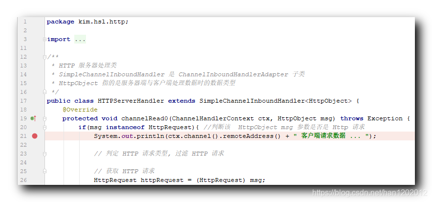

1 . 代码及断点 : 运行 【Netty】使用 Netty 开发 HTTP 服务器 | 三、 HTTP 服务器代码实现 中的 HTTP 服务器代码 , 在用户自定义的 HTTPServerHandler 类的 channelRead0 方法中打断点 , 查看该方法的 ChannelHandlerContext ctx 参数信息 ;
这里只列举部分代码 , 在获取 channelRead0 方法的代码处打上断点 , 查看 ChannelHandlerContext 类型参数信息 ;
public class HTTPServerHandler extends SimpleChannelInboundHandler<HttpObject> {
@Override
protected void channelRead0(ChannelHandlerContext ctx, HttpObject msg) throws Exception {
if(msg instanceof HttpRequest){ //判断该 HttpObject msg 参数是否是 Http 请求
// 在此处打断点, 查看 ChannelHandlerContext ctx 参数的信息
System.out.println(ctx.channel().remoteAddress() + " 客户端请求数据 ... ");

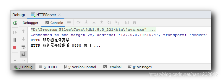

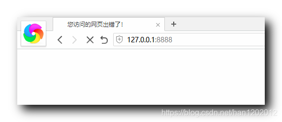

2 . 运行程序进入断点 :
① debug 运行服务器程序 :

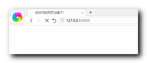

② 浏览器访问 : 访问 http://127.0.0.1:8888 地址 , 目前卡在断点 , 无法成功获取 HTTP 资源 ;

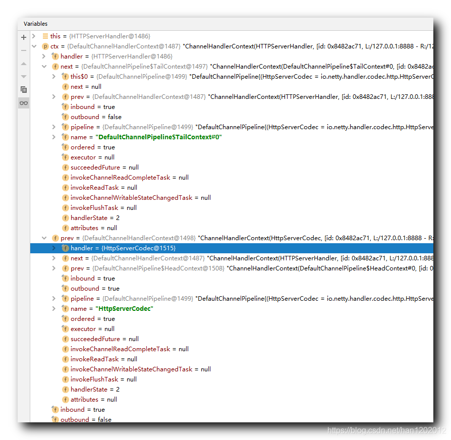

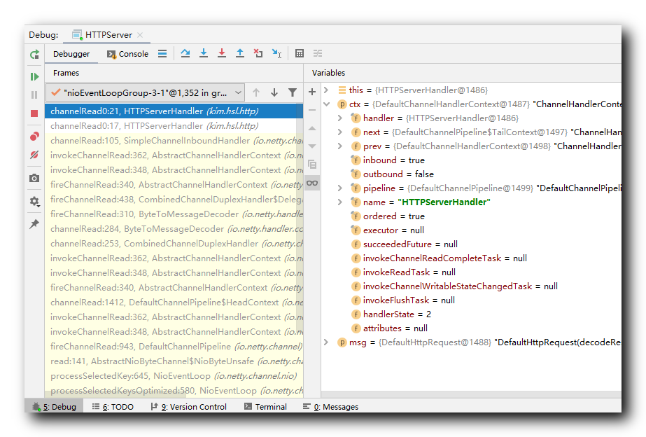

③ 服务器端进入断点 : 可以查看 ChannelHandlerContext ctx 参数的具体信息 ;

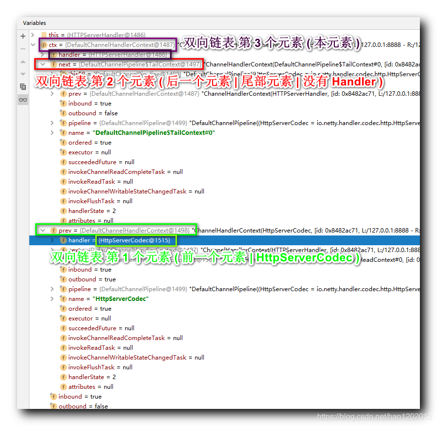

三、 ChannelHandlerContext 组件 debug 调试结果分析
1 . ChannelHandlerContext 接口的具体实现类型 : 在 重写的 SimpleChannelInboundHandler 的 protected void channelRead0(ChannelHandlerContext ctx, HttpObject msg) throws Exception 方法中 , ctx 参数的实际类型是 DefaultChannelHandlerContext ;
2 . ChannelHandlerContext 双向链表相关分析 :
① 双向链表元素位置 : 该 ChannelHandlerContext ctx 是 ChannelPipeline 的 ChannelHandlerContext 类型双向链表的一部分 , 由上一篇博客 【Netty】Netty 核心组件 ( ChannelPipeline 中的 ChannelHandlerContext 双向链表分析 ) | 三、 Pipeline / ChannelPipeline 管道内双向链表分析 , 分析可知 , 该 ctx 是整个双向链表的第 3 3 3 个元素 ;
② 双向链表前一个元素 : HttpServerCodec 服务器编解码器 , 用于 HTTP 协议数据的编码 , 解码处理 ;
③ 双向链表后一个元素 : 后面就是双向链表尾部元素 , 是 DefaultChannelPipeline ;
④ 双向链表 : DefaultChannelPipeline <-> ChannelInitializer <-> HttpServerCodec <-> SimpleChannelInboundHandler ( 自定义派生类 ) <-> DefaultChannelPipeline
贴一张没有标注的图 : 仅做参考 ;
