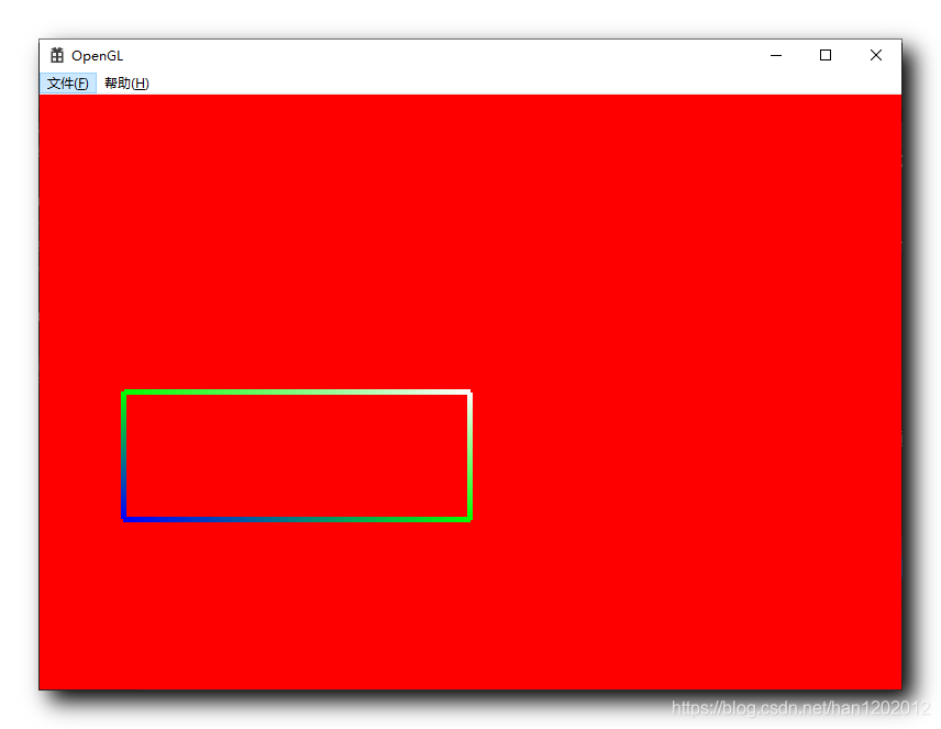

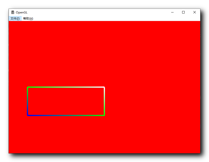

一、绘制线框模式
使用 glPolygonMode(GL_FRONT, GL_LINE) 设置当前的绘制模式是线框模式 , 设置了该模式后 , 之后的所有图形都会变成线 ;
	// 设置线框模式
	// 设置了该模式后 , 之后的所有图形都会变成线
	glPolygonMode(GL_FRONT, GL_LINE);

运行效果 :

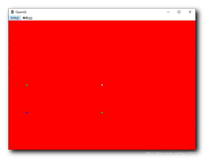

二、绘制点模式
使用 glPolygonMode(GL_FRONT, GL_POINT) 设置当前绘制模式绘制点 , 设置了该模式后 , 之后的所有图形都会变成点 ;
	// 设置点模式
	// 设置了该模式后 , 之后的所有图形都会变成点
	glPolygonMode(GL_FRONT, GL_POINT);

运行效果 :

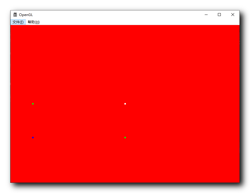

三、绘制点模式 ( 圆点 )
设置点模式之后 , 在设置 glEnable(GL_POINT_SMOOTH) , 即可将方形的点变为圆点 ;
	// 设置点模式
	// 将方形的点变为圆点
	glEnable(GL_POINT_SMOOTH);

运行效果 :
