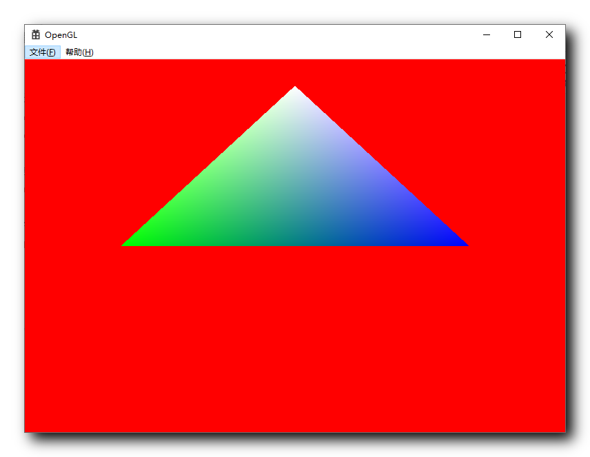

一、绘制三角形
先绘制一个三角形 , 矩阵变换的主题就是该三角形 ;
OpenGL 三角形绘制相关参考 【OpenGL】十三、OpenGL 绘制三角形 ( 绘制单个三角形 | 三角形绘制顺序 | 绘制多个三角形 ) 博客 ;
代码示例 :

运行效果 :

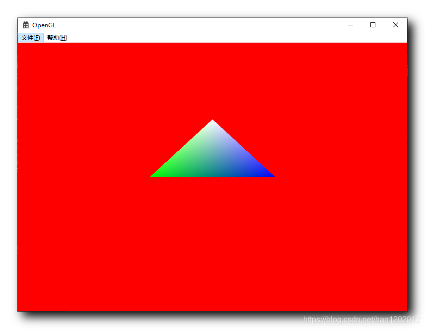

三、矩阵缩放变换
渲染时先设置单位矩阵 ,
		// 设置单位矩阵
		glLoadIdentity();
  • 1
  • 2
然后调用 glScalef 方法设置缩放矩阵 , 第 1 1 1 个参数代表 x 分量的缩放 , 第 2 2 2 个参数代表 y 分量的缩放 , 第 3 3 3 个参数代表 z 分量的缩放 ;
		// 矩阵缩放
		// 缩放的是下面设置的点的坐标
		// 每个参数都影响 x , y , z 分量
		glScalef(2.0f, 2.0f, 1.0f);
  • 1
  • 2
  • 3
  • 4
代码示例 : 这里将 x , y 两个分量增加 2 倍 , 相应的点的 x, y 分量都乘以 2 ;

执行效果 : 对比 ( 一 ) 中的三角形 , 增加了 2 倍 ;

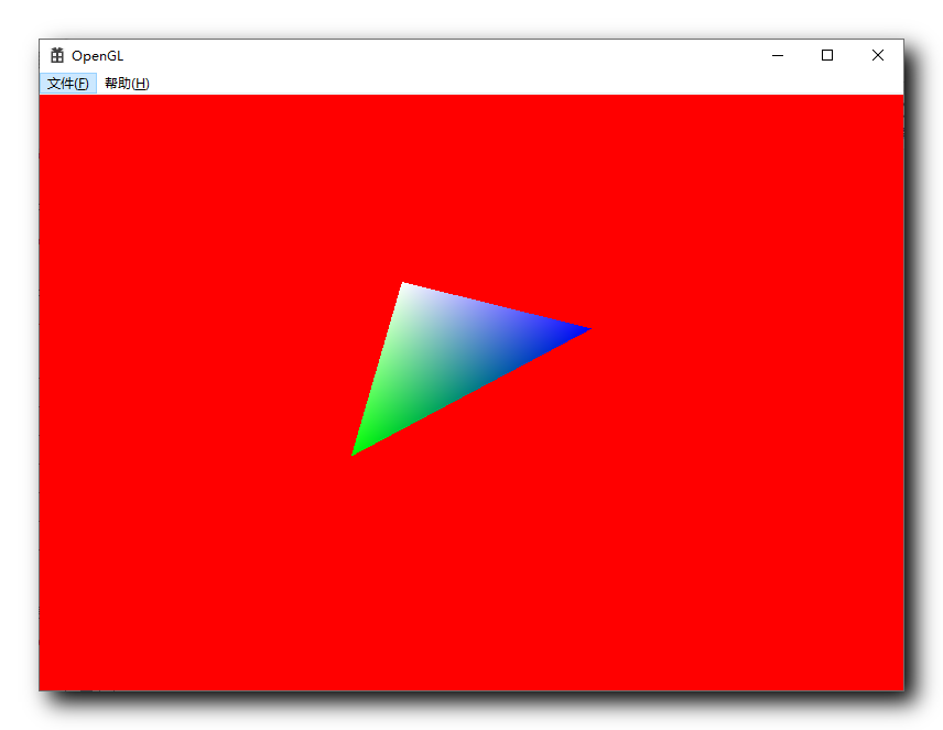

四、矩阵旋转变换
渲染时先设置单位矩阵 ,
		// 设置单位矩阵
		glLoadIdentity();
  • 1
  • 2
然后调用 glRotatef 方法设置旋转矩阵 , 第 1 个参数是旋转角度 , 后面三个参数的值代表是否绕该轴旋转 , 如果对应值设置为 1 , 则绕该轴旋转 , 这里设置的是绕 z 轴旋转 30 度 ;
		// 矩阵旋转
		// glRotatef (GLfloat angle, GLfloat x, GLfloat y, GLfloat z);
		// 第 1 个参数是旋转角度 , 后面三个参数的值代表是否绕该轴旋转 ,
		// 如果对应值设置为 1 , 则绕该轴旋转
		// 这里设置的是绕 z 轴旋转 30 度
		glRotatef(30.0f, 0.0f, 0.0f, 1.0f);
  • 1
  • 2
  • 3
  • 4
  • 5
  • 6
旋转的方向确定 : 大拇指指向旋转轴的方向 , 食指指向的方向就是旋转方向 ;

执行结果 : 三角形绕 z 轴旋转了 30 度 ;

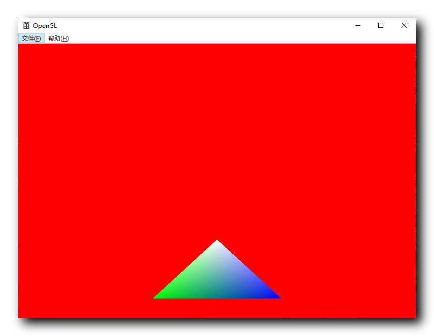

五、矩阵平移变换
渲染时先设置单位矩阵 ,
		// 设置单位矩阵
		glLoadIdentity();
  • 1
  • 2
然后调用 glTranslatef 方法设置平移矩阵 , 三个参数对应 xyz 三个方向平移的值 ;

执行结果 :
