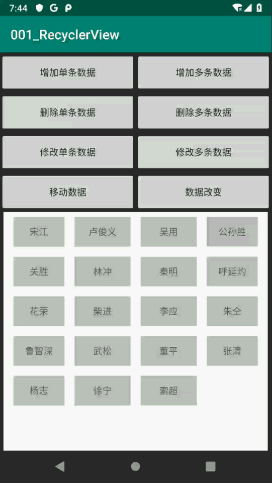

运行效果 : 动画效果是系统自带的 , 可以自己实现 ;

运行效果 : 该操作没有动画效果 , 只是刷新数据显示 ;
