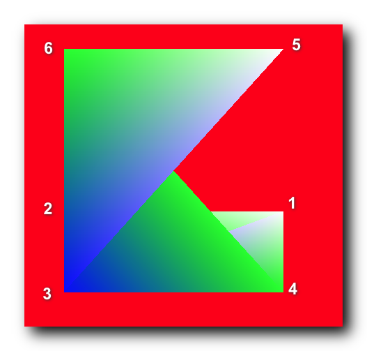

绘制效果 :
二、绘制四边形点分析
将点的索引标注在上图中 :
第 1 1 1 个四边形 : 按照 1 , 2 , 4 , 3 1,2,4,3 1,2,4,3 顺序绘制 ;
第 2 2 2 个四边形 : 按照 3 , 4 , 6 , 5 3,4,6,5 3,4,6,5 顺序绘制 ;
