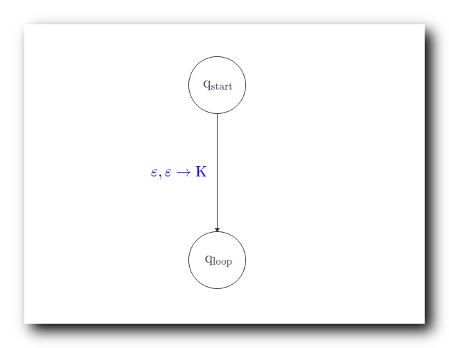

① 开始状态 : 开始状态 q s t a r t \rm q_{start} qstart , 跳转到 q l o o p \rm q_{loop} qloop 状态的指令 ε , ε → K \rm \varepsilon , \varepsilon \to K ε,ε→K , 使用 K \rm K K 替换栈内空字符 ε \varepsilon ε , 即将 K \rm K K 放入栈中 ;

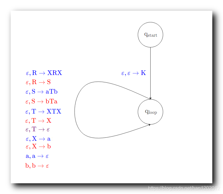

二、上下文无关文法 CFG 转为下推自动机 PDA 示例 2
将上下文无关语法 ( CFG ) 转为下推自动机 ( PDA ) :
R → X R X ∣ S \rm R \to XRX | S R→XRX∣S
S → a T b ∣ b T a \rm S \to aTb | bTa S→aTb∣bTa
T → X T X ∣ X ∣ ε \rm T \to XTX | X |\varepsilon T→XTX∣X∣ε
X → a ∣ b \rm X \to a | b X→a∣b

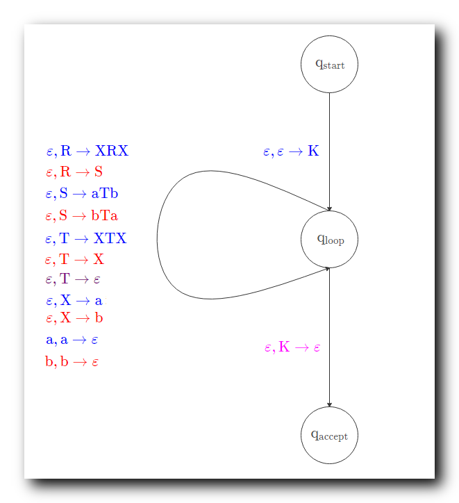

上下文无关文法 CFG 转为下推自动机 PDA 流程 :
② 循环状态 : q l o o p \rm q_{loop} qloop 状态的指令都是从本状态指向本状态 , 生成两种指令 , 一种是基本指令 , 一种是终端字符指令 ;
基本指令 R → X R X ∣ S \rm R \to XRX | S R→XRX∣S 生成为 : ε , R → X R X \rm \varepsilon , R \to XRX ε,R→XRX 和 ε , R → S \rm \varepsilon , R \to S ε,R→S 两条指令 , 前面都是读取空字符作为栈读取的信息 ;
基本指令 S → a T b ∣ b T a \rm S \to aTb | bTa S→aTb∣bTa 生成为 : ε , S → a T b \rm \varepsilon , S \to aTb ε,S→aTb 和 ε , S → b T a \rm \varepsilon , S \to bTa ε,S→bTa 两条指令 , 前面都是读取空字符作为栈读取的信息 ;
基本指令 T → X T X ∣ X ∣ ε \rm T \to XTX | X |\varepsilon T→XTX∣X∣ε 生成为 : ε , T → X T X \rm \varepsilon , T \to XTX ε,T→XTX , ε , T → X \rm \varepsilon , T \to X ε,T→X , ε , T → ε \rm \varepsilon , T \to \varepsilon ε,T→ε 三条指令 , 前面都是读取空字符作为栈读取的信息 ;
基本指令 X → a ∣ b \rm X \to a | b X→a∣b 生成为 : ε , X → a \rm \varepsilon , X \to a ε,X→a 和 ε , X → b \rm \varepsilon , X \to b ε,X→b 两条指令 , 前面都是读取空字符作为栈读取的信息 ;
终端字符指令 : 如果存在终端字符 a \rm a a 和 b \rm b b , 那么生成 a , a → ε \rm a, a \to \varepsilon a,a→ε 和 b , b → ε \rm b, b \to \varepsilon b,b→ε 两条指令 , 含义是读取栈顶 a \rm a a 字符 , 将该字符使用空字符替代 , 即从栈中删除该字符 ;
③ 接受状态 : q l o o p \rm q_{loop} qloop 状态跳转到 q a c c e p t \rm q_{accept} qaccept 指令是 ε , K → ε \rm \varepsilon , K \to \varepsilon ε,K→ε , 栈顶读取到 K \rm K K 字符删除 ;

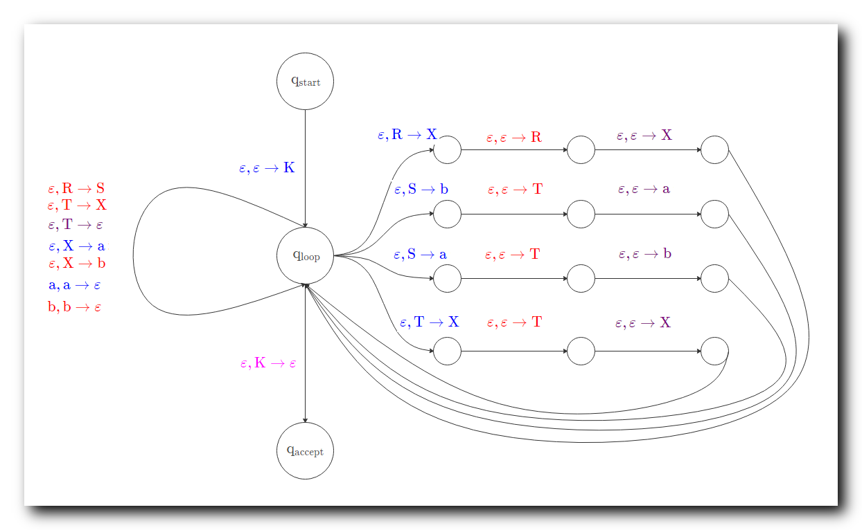

④ 拆分指令 : 在循环状态 q l o o p \rm q_{loop} qloop 中的基本指令中存在多字符指令 , 如 ε , R → X R X \rm \varepsilon , R \to XRX ε,R→XRX , 读取到空字符 ε \varepsilon ε , 使用 X R X \rm XRX XRX 字符替换栈顶的 R \rm R R 字符 , 这是 3 3 3 个字符 , 肯定不行 , 需要逐个放进去 , 先放 X \rm X X ( 第三个 ) , 再放 R \rm R R , 最后放 X \rm X X ( 第一个 ) ;
ε , R → X R X \rm \varepsilon , R \to XRX ε,R→XRX 最终分解为 :
ε , R → X \rm \varepsilon , R \to X ε,R→X 读取空字符后 , 使用 X \rm X X 字符替换栈顶 R \rm R R 字符 ,
ε , ε → R \rm \varepsilon , \varepsilon \to R ε,ε→R 读取空字符后 , 将 R \rm R R 字符放到到栈顶 ,
ε , ε → X \rm \varepsilon , \varepsilon \to X ε,ε→X 读取空字符后 , 将 X \rm X X 字符放到到栈顶 ;
ε , S → a T b \rm \varepsilon , S \to aTb ε,S→aTb 最终分解为 :
ε , S → b \rm \varepsilon , S \to b ε,S→b 读取空字符后 , 使用 b \rm b b 字符替换栈顶 S \rm S S 字符 ,
ε , ε → T \rm \varepsilon , \varepsilon \to T ε,ε→T 读取空字符后 , 将 T \rm T T 字符放到到栈顶 ,
ε , ε → a \rm \varepsilon , \varepsilon \to a ε,ε→a 读取空字符后 , 将 a \rm a a 字符放到到栈顶 ;
ε , S → b T a \rm \varepsilon , S \to bTa ε,S→bTa 最终分解为 :
ε , S → a \rm \varepsilon , S \to a ε,S→a 读取空字符后 , 使用 a \rm a a 字符替换栈顶 S \rm S S 字符 ,
ε , ε → b \rm \varepsilon , \varepsilon \to b ε,ε→b 读取空字符后 , 将 b \rm b b 字符放到到栈顶 ;
ε , T → X \rm \varepsilon , T \to X ε,T→X 读取空字符后 , 使用 X \rm X X 字符替换栈顶 T \rm T T 字符 ,
最终的下推自动机样式 :
