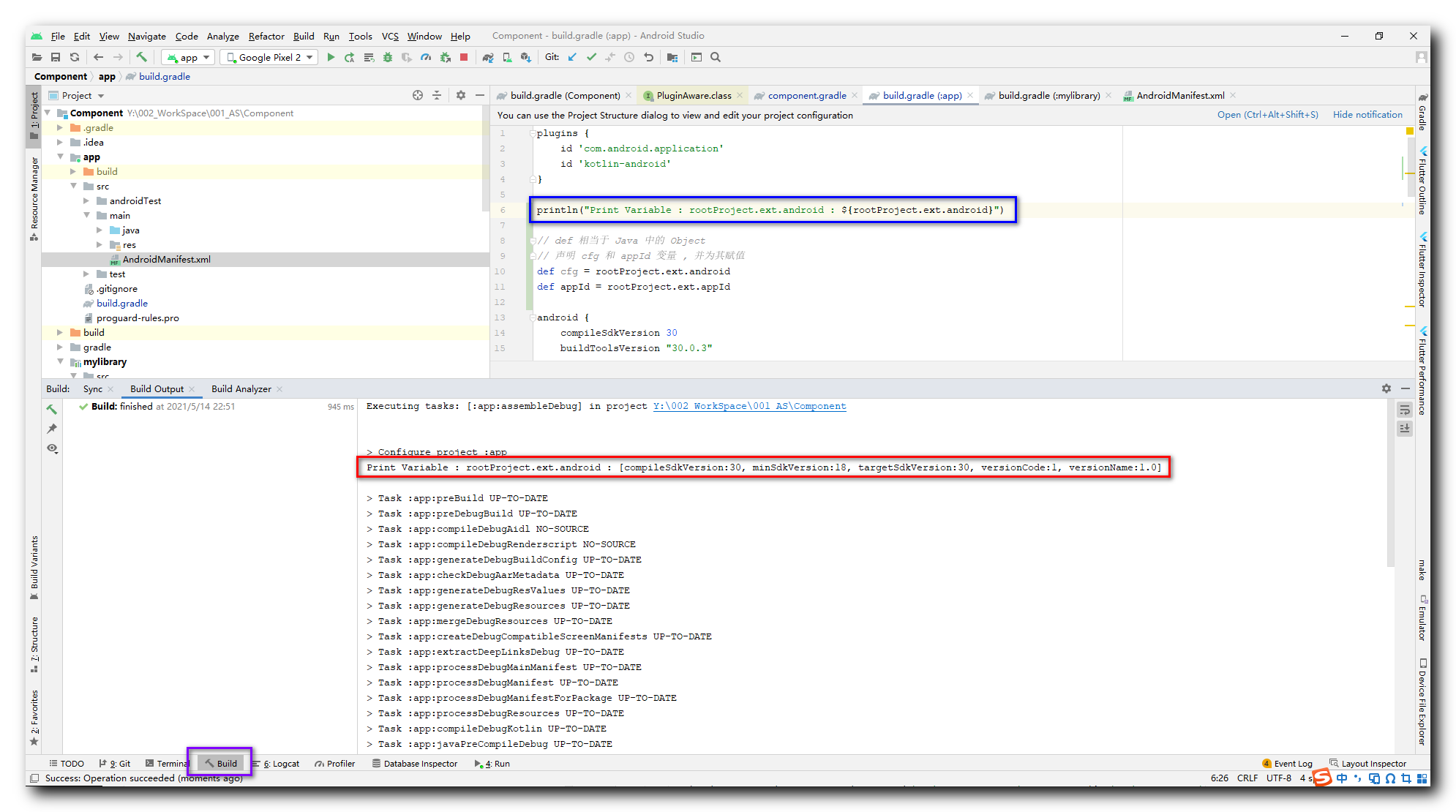

四、Gradle 中打印变量值
在 build.gradle 中打印输出变量值 , 在 Module 下的 build.gradle 中使用 println 函数 打印变量 , 变量放在 “${}” 中 , 打印结果在 编译时输出到 Build 面板中 ;
println("Print Variable : rootProject.ext.android : ${rootProject.ext.android}")
- 1
注意 : 不要打印中文 , 会出现乱码 ;
