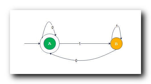

三、确定性有限自动机 DFA 转为 上下文无关语法 CFG
1 . 确定性有限自动机 ( DFA ) 转为 上下文无关语法 ( CFG ) : 将
确定性有限自动机 ( DFA ) 的指令 , 转为 对应的
上下文无关语法 ( CFG ) 规则 : δ ( q i , a ) = q j ⇒ R i → a R j \rm \delta ( q_i, a ) = q_j \Rightarrow R_i \to aR_j δ(qi,a)=qj⇒Ri→aRj
δ ( q i , a ) = q j \delta ( q_i, a ) = q_j δ(qi,a)=qj 表示 q i q_i qi 状态下 , 读取字符 a a a , 跳转到 q j q_j qj 状态 ;
2 . 自动机的 状态跳转 转换成 规则 示例 : 下图中的 确定性有限自动机 , 开始状态 A A A 读取 1 1 1 字符 转化成 B B B 状态 , 表示成规则就是 R A → 1 R B R_A \to 1R_B RA→1RB
3 . 自动机的状态 A A A 读取 字符 a a a 转换成另一个状态 B B B , 都可以转换成对应的规则 R A → a R B R_A \to aR_B RA→aRB ;
4 . 计算能力对比 : 上下文无关语法 的计算能力 要大于等于 自动机的计算能力 ;
