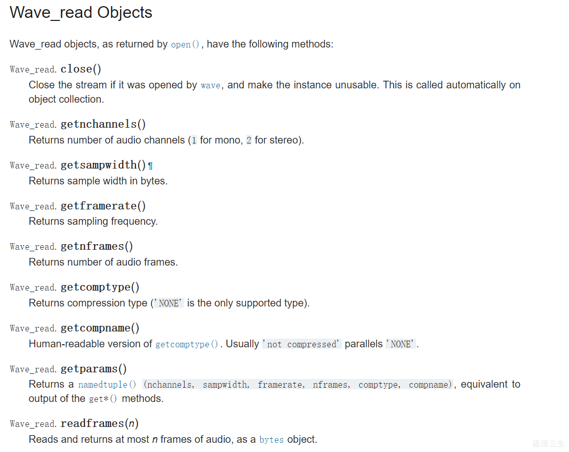

- 相关方法
读取代码如下

#一次性返回所有的WAV文件的格式信息,它返回的是一个组元(tuple):声道数, 量化位数(byte单位), 采样频率, 采样点数, 压缩类型, 压缩类型的描述。wave模块只支持非压缩的数据,因此可以忽略最后两个信息
params = f.getparams()
nchannels, sampwidth, framerate, nframes = params[:4]

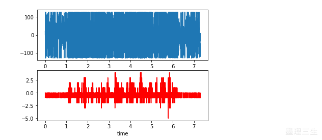

#通过取样点数和取样频率计算出每个取样的时间。
time=np.arange(0,nframes)/framerate
#print(params)
plt.figure(1)
plt.subplot(2,1,1)
#time 也是一个数组,与wave_data[0]或wave_data[1]配对形成系列点坐标
plt.plot(time,wave_data[0])
plt.subplot(2,1,2)
plt.plot(time,wave_data[1],c="r")
plt.xlabel("time")
plt.show()

效果截图
