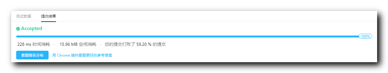

O ( n 3 ) O(n^3) O(n3) 时间复杂度算法 , 耗时较长 ;
