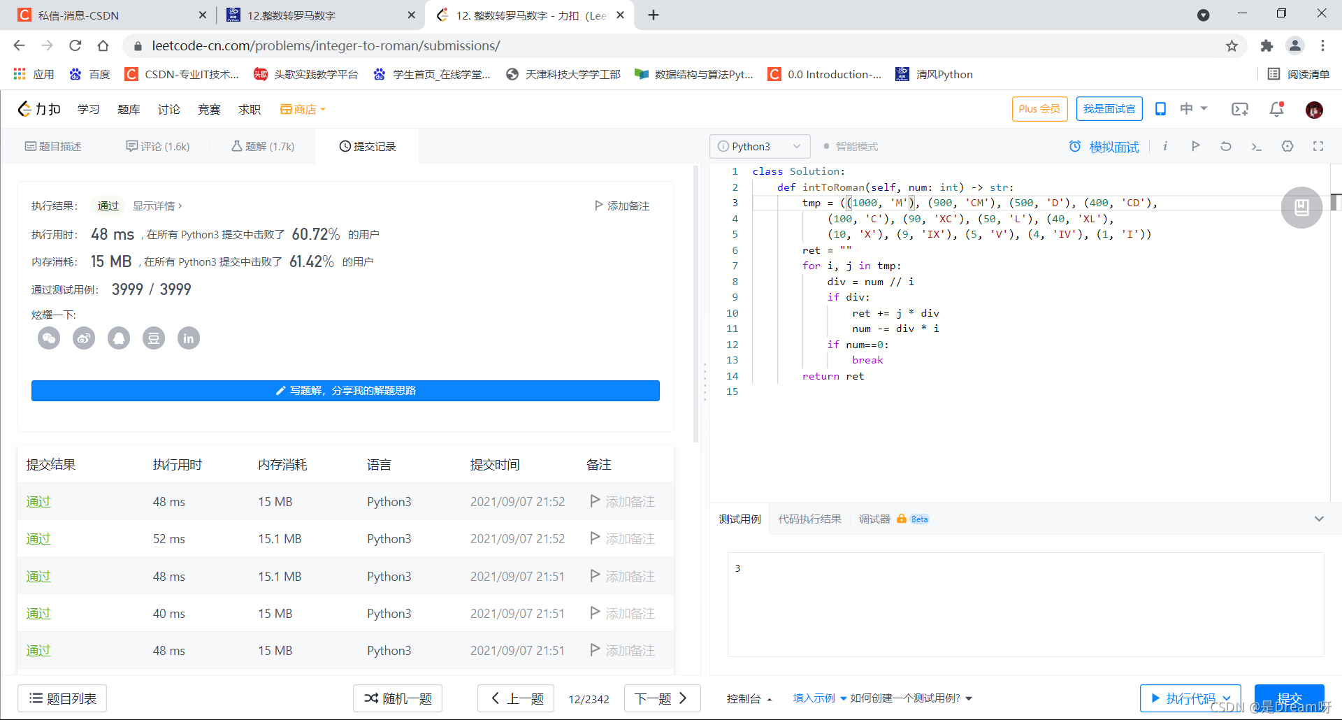

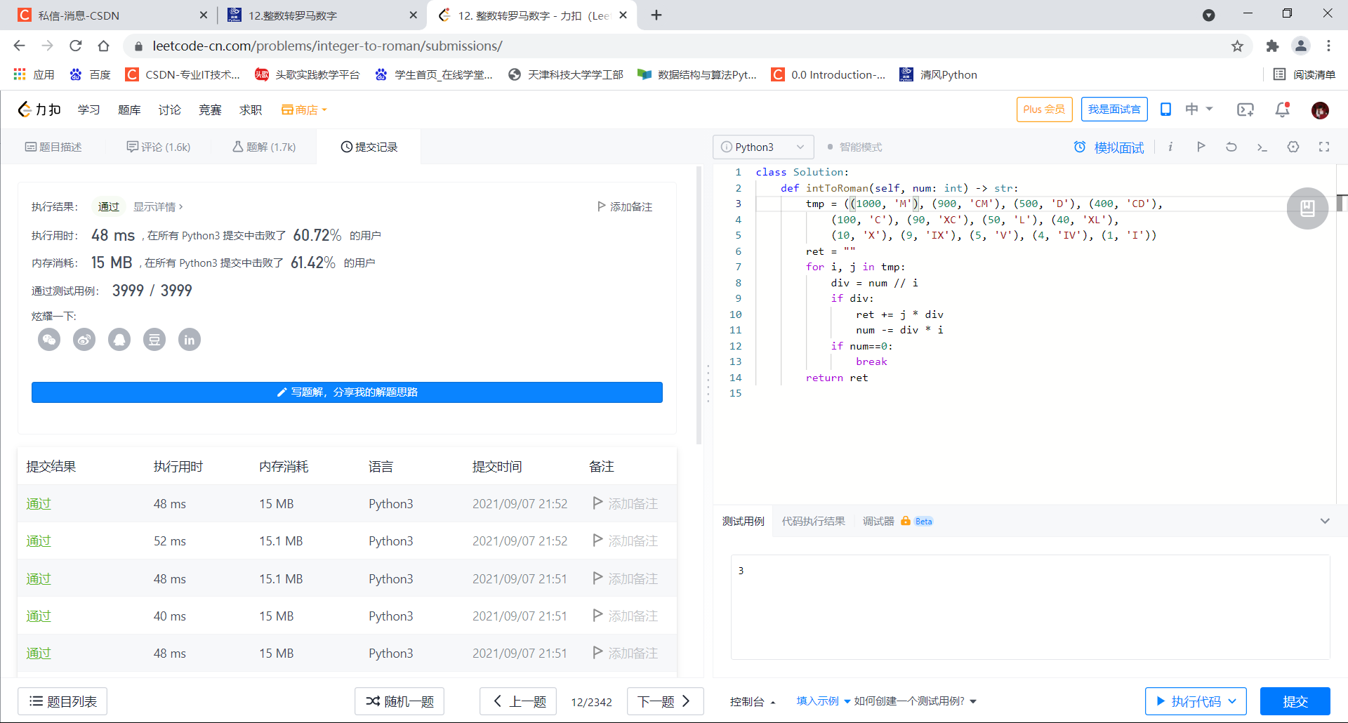

💦游园准备
主要是创建出我们所需要的数组:temp=((1000, 'M'), (900, 'CM'), (500, 'D'), (400, 'CD'), (100, 'C'), (90, 'XC'), (50, 'L'), (40, 'XL'), (10, 'X'), (9, 'IX'), (5, 'V'), (4, 'IV'), (1, 'I'))
从大到小依次进行遍历,并将数字除此要转化的数字div=num//i,若结果为0,说明数字太小不能够转化,当数字整除要转化的数字后,结果不为0说明:可以转化! 当出现目标对象时,将其转化为罗马数字:ret+=j*div 然后再将此数字进行相应的缩小num-=div*i
为了节省时间,当数字变为0时,便可以退出遍历:if num==0: break

# -*-coding:utf-8 -*-
# @Author:到点了,心疼徐哥哥
# 奥利给干!!!
def intoRom(num):
    ret=''
    for i,j in temp:
        div=num//i
        if div:
            ret+=j*div
            num-=div*i
        if num==0:
            break
    return ret
print(intoRom(800))
