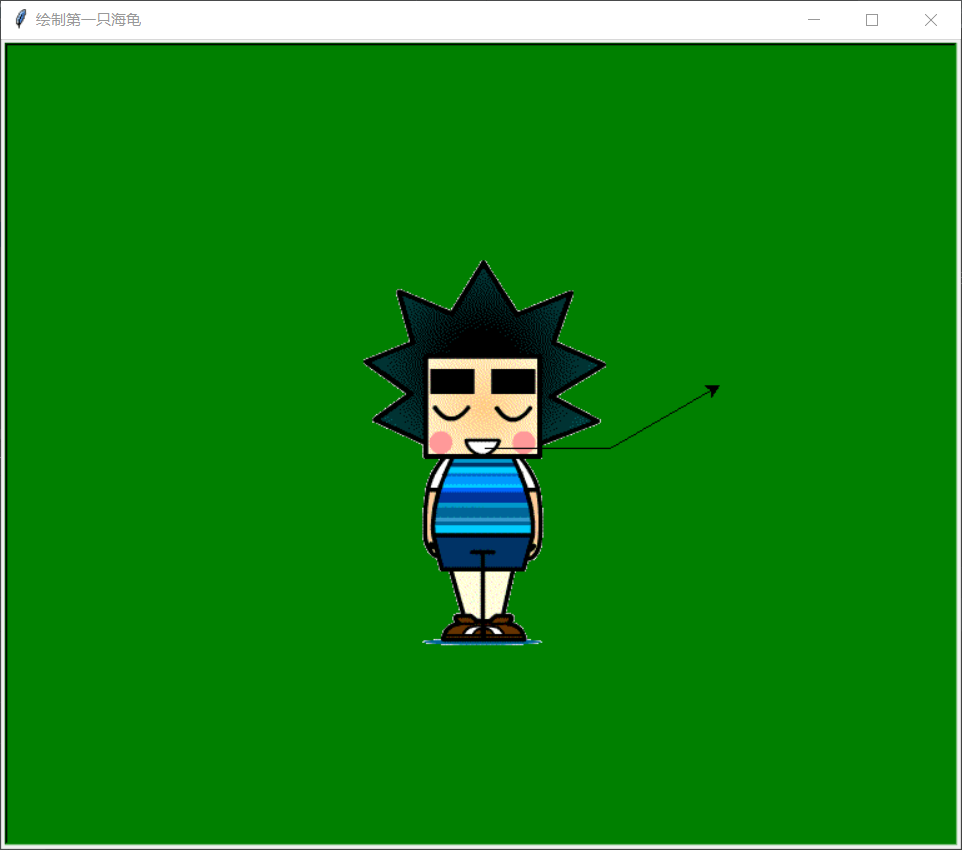

当然如果你觉得屏幕背景白色太单调的话你也可以设置一下他的背景颜色或者插入自己的图片(但图片大小不一,想要设置的好看的话,需要自己调节屏幕大小尺寸)
话不多说,直接上代码:
import turtle
turtle.title("绘制第一只海龟")
turtle.bgcolor("green")#这里是设计背景颜色
turtle.bgpic(picname='./imgs/xu.gif')#这里是插入图片,图片必须放在同一路径文件下
#图片格式必须为gif!!!,不然无法识别
turtle.forward(100)
turtle.left(30) #左转弯和右转弯一个意思不用写
turtle.forward(100)
turtle.done()  # 海龟绘图程序的结束语句(开始主循环)turtle.done()  # 海龟绘图程序的结束语句(开始主循环)
这是我自己的背景:
还行啊吧,我的眼光还是不错的哟~

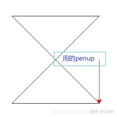

forward表示向前走,left向左拐多少度,back向后,right向右拐多少度,这是最基本的,看点稍微高级一点的:
import turtle
import time
turtle.goto(100, 100)
turtle.goto(-100, 100)
turtle.goto(100, -100)
turtle.goto(-100, -100)
turtle.goto(0, 0)
turtle.penup()#这里指从0开始抬笔,继续路线,只是不画了
turtle.forward(100)
turtle.right(90)
turtle.pendown()#落笔继续画
turtle.color("red")#画笔颜色
time.sleep(5)
这里:初始位置都是0,就是屏幕中央

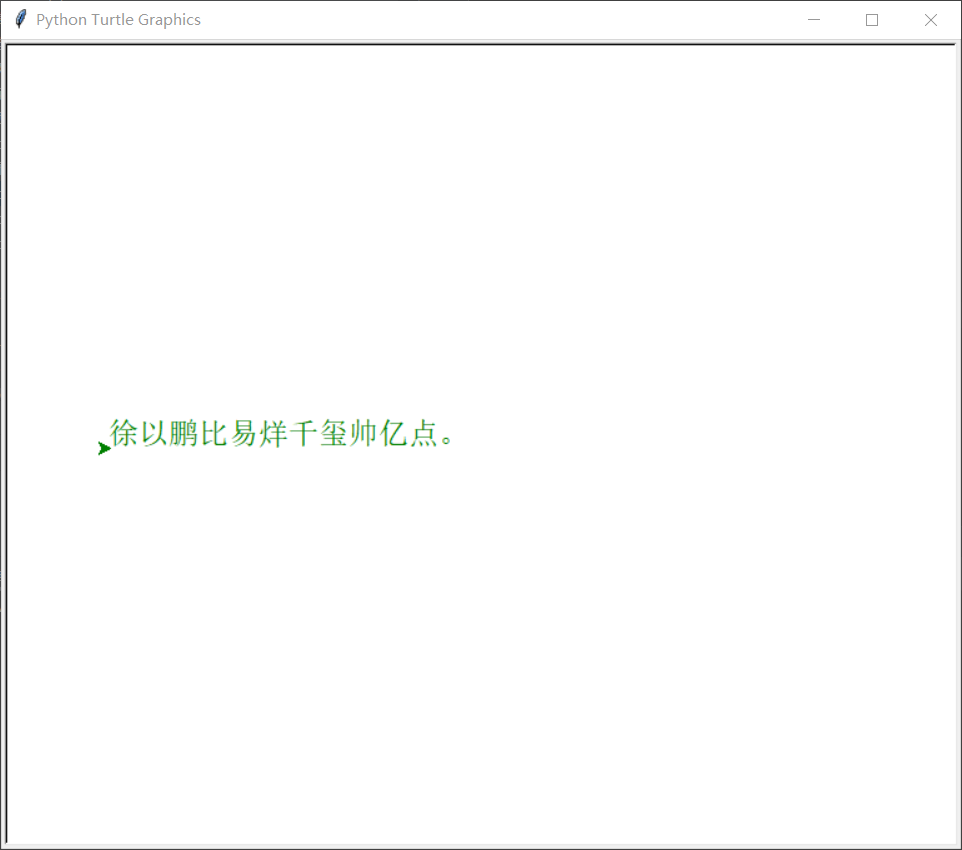

1.写字
如何在上面写字呢:来来来上代码:
turtle.write( arg, move=False, align="left", font=("Arial", 8, "normal"))
arg:必选参数,用于指定要输出的文字内容,该内容会输出到当前海龟光标的所在位置。
move:可选参数,用于指定是否移动画笔到文本的右下角**,默认为False (不移动)。**
align:可选参数,用于指定文字的对齐方式,其参数值为left(居左)、center(居中)或者right(居右)中的任意一个,默认为 left。
font:可选参数,用于指定字体、字号和字形,通过一个三元组(字体,字号,字形)指定。
说明:字形可设置的值为normal(表示正常)、bold(粗体)、italic(斜体)、underline(下划线)等。
上代码:
import turtle  # 导入海龟绘图模块
turtle.color("green")  # 填充颜色
turtle.up()  # 抬笔
turtle.goto(-300,0)
turtle.down()  # 落笔
turtle.write("徐以鹏比易烊千玺帅亿点。", font=("宋体", 18, "normal"))
那就是这个效果了~

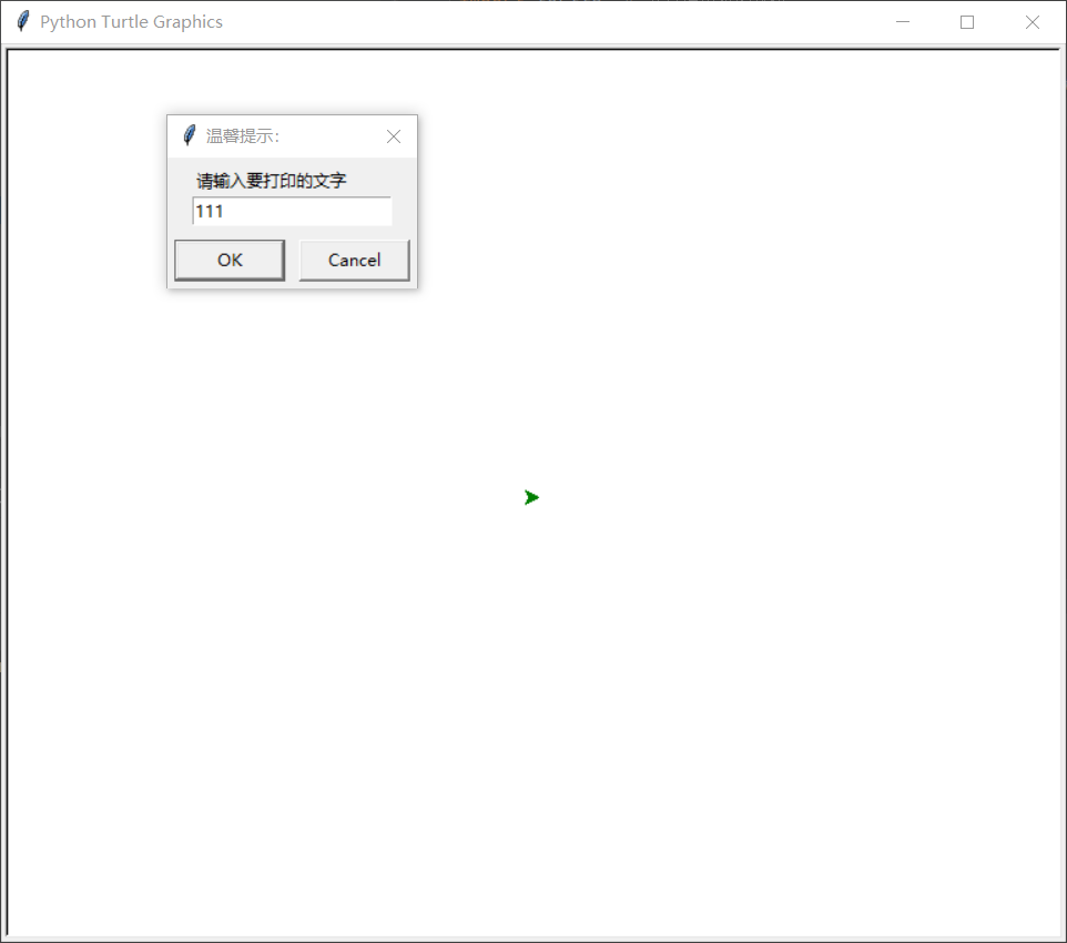

2.用于交互式写字:
word = turtle.textinput("温馨提示:", "请输入要打印的文字")  # 弹出输入对话框
turtle.write(word, True, font=("宋体", 18, "italic"))  # 输出文字
