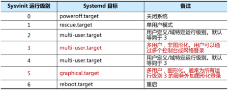

Linux功能强大,为了适应不同用户对服务的启动配置要求,早期版本的Linux提供了运行级别,centos 7版本加入了systemd进行启动的管理,systemd 用目标(target)替代了运行级别的概念,提供了更大的灵活性,如您可以继承一个已有的目标,并添加其它服务,来创建自己的目标。
三. 修改Linux的运行目标
命令 功能
systemctl get-default 在centOS7上查看运行的目标(Systemctl是一个systemd工具,主要负责控制systemd系统和服务管理器。)
runleve 可以用来查看当前的运行级别。

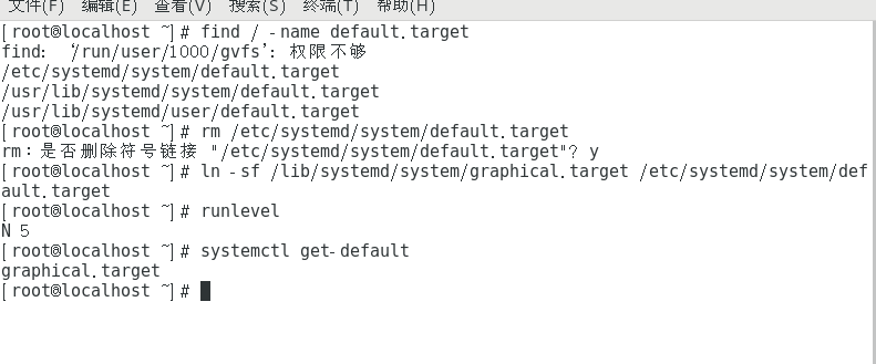

  1. 临时修改运行级别:从multi-user.target(即字符界面)改为graphical.target(即图形界面)
  2. 修改默认的运行级别:
systemd 使用链接来指向默认的运行级别。在创建新的链接前,你可以通过下面命令删除存在的链接,然后创建一个新的链接。
 rm /etc/systemd/system/default.target
切换到运行级 3 :
ln:创建一个链接位置 -sf:创建一个链接文件的位置
 ln -sf /lib/systemd/system/multi-user.target /etc/systemd/system/default.target

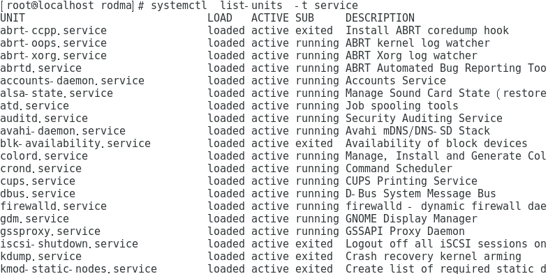

命令 功能
systemctl list-units -t service 查看所有被激活的服务
systemctl list-unit-files 查看所有启动文件

  1. 查看系统的默认运行级别
这里我们运行级别是5,所以的是图形界面
  1. 修改默认的运行级别为图形界面
注意:每次修改后需要重新启动reboot命令才有效
