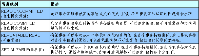

8.4.2、数据库的隔离级别
MySQL数据库支持4种事务隔离级别。Mysql 默认的事务隔离级别为: REPEATABLE READ。

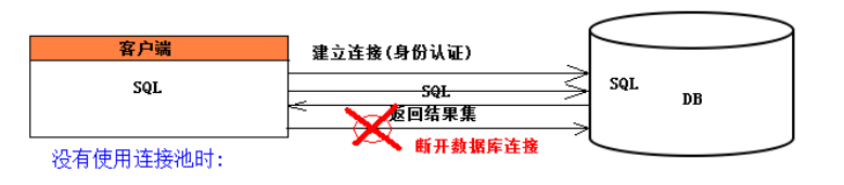

在使用开发基于数据库的web程序时,传统的模式基本是按以下步骤:
在主程序中建立数据库连接。
进行sql操作。
断开数据库连接。
这种模式会存在几个很显著的问题:
普通的JDBC数据库连接使用 DriverManager 来获取,每次向数据库建立连接的时候都要将 Connection 加载到内存中,再验证用户名和密码(得花费0.05s~1s的时间)。需要数据库连接的时候,就向数据库要求一个,执行完成后再断开连接。这样的方式将会消耗大量的资源和时间。**数据库的连接资源并没有得到很好的重复利用。**若同时有几百人甚至几千人在线,频繁的进行数据库连接操作将占用很多的系统资源,严重的甚至会造成服务器的崩溃。
**对于每一次数据库连接,使用完后都得断开,**否则,如果程序出现异常而未能关闭,将会导致数据库系统中的内存泄漏,最终将导致重启数据库。
这种开发不能控制被创建的连接对象数,系统资源会被毫无顾及的分配出去,如连接过多,也可能导致内存泄漏,服务器崩溃。

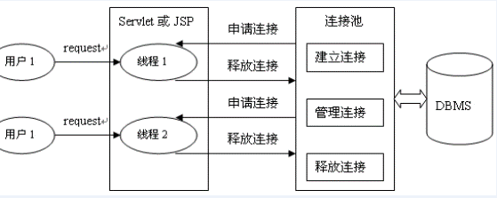

为解决传统开发中的数据库连接问题,我们可以采用数据库连接池技术。

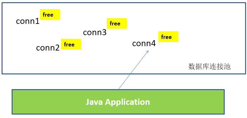

数据库连接池的基本思想:就是为数据库连接建立一个“缓冲池”。预先在缓冲池中放入一定数量的连接,当需要建立数据库连接时,只需从“缓冲池”中取出一个,使用完毕之后再放回去。
数据库连接池负责分配、管理和释放数据库连接,它允许应用程序重复使用一个现有的数据库连接,而不是重新建立一个。
数据库连接池在初始化时将创建一定数量的数据库连接放到连接池中,这些数据库连接的数量是由最小数据库连接数来设定的。无论这些数据库连接是否被使用,连接池都将一直保证至少拥有这么多的连接数量。连接池的最大数据库连接数量限定了这个连接池能占有的最大连接数,当应用程序向连接池请求的连接数超过最大连接数量时,这些请求将被加入到等待队列中。

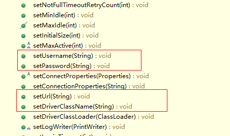

9.5.3、注意事项
properties配置文件中的 key 一定要和 DruidDataSource 中对应的属性名一致。

```properties
DriverClassName = com.mysql.jdbc.Driver
url = jdbc:mysql:///db?characterEncoding=utf-8&useSSL=false
username = root
password = 123456
