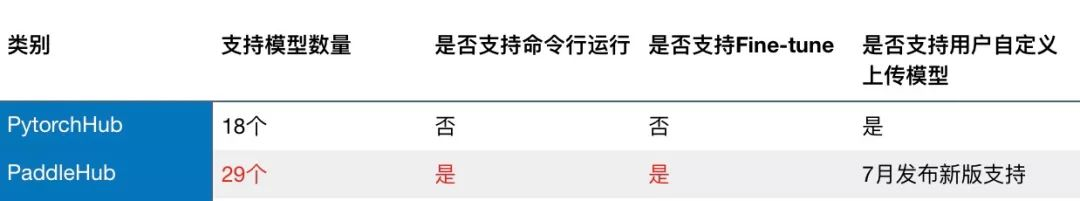

▲ 图1.4.1  PytorchHub与PaddleHub对比
  总之,从这四个维度上,个人感觉PytorchHub更像一个小工具,帮助大家迅速试用一下开源的新模型,但是真正到实际应用,还是要基于老的一套的fine-tuning,不能直接从hub里调用fine-tune的api,所以并不实用。对于迁移学习来说,Fine-tune是必不可少的,虽然我们有预训练的模型,但是新任务的场景和数据都不相同,直接使用预训练模型其实很难得到很好的效果,所以从工业级实用的角度来说,PaddleHub做的要更成熟一些,等稍后支持了用户自定义上传模型后大家可以多体验体验。

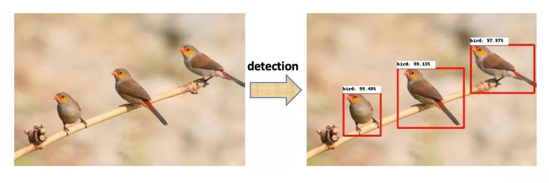

  • 目标检测
#使用SSD检测模型对图片进行目标检测
  • 1
  • 2
▲ 图2.2.1  目标检测
▲ 图2.2.1 目标检测
[{'data': [{'label': 'bird', 'confidence': 0.9935706853866577, 'left': 182.32740783691406, 'top': 110.21607208251953, 'right': 316.4570007324219, 'bottom': 228.32887268066406}, {'label': 'bird', 'confidence': 0.9861606359481812, 'left': 325.08056640625, 'top': 67.50239562988281, 'right': 454.9098815917969, 'bottom': 158.6644744873047}, {'label': 'bird', 'confidence': 0.9371040463447571, 'left': 76.58110809326172, 'top': 156.67181396484375, 'right': 148.7028350830078, 'bottom': 234.810546875}], 'path': 'work/1.jpg'}]

▲ 图2.2.2 标注后处理的结果
▲ 图2.2.2 标注后处理的结果

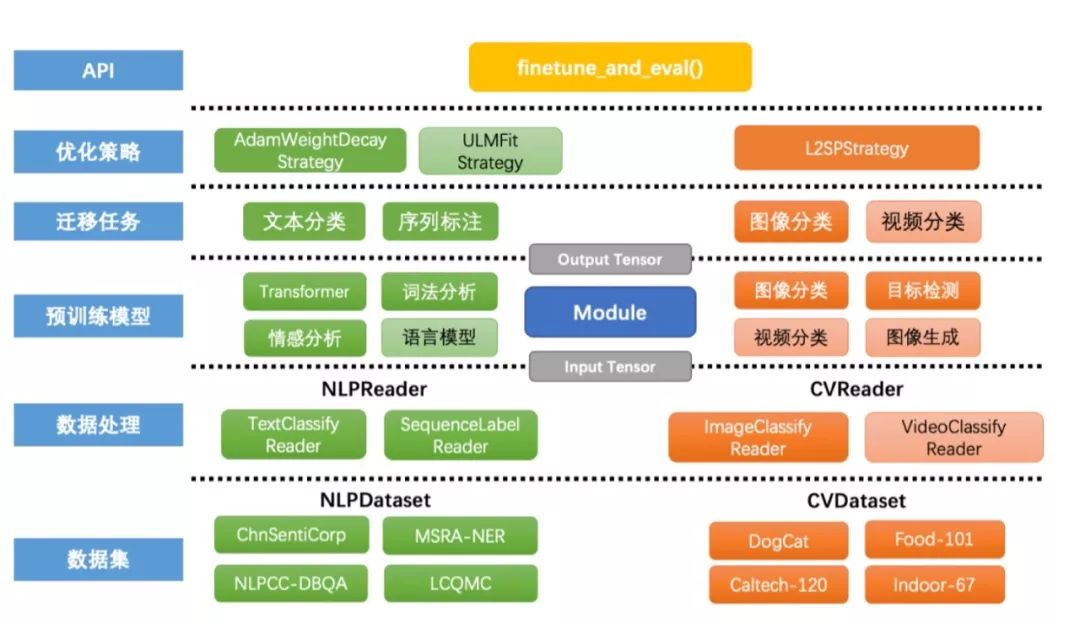

▲ 图2.4.1  Fine-tune全景图
▲ 图3.2  PaddleHub+FineTune流程图
  Fine-tune是迁移学习中使用最多的方式之一,通常我们可以在预训练好的模型上进行微调来实现模型迁移,从而达到模型适应新领域(Domain)数据的目的。上图是做一个完整的迁移学习需要的步骤,下面举个实例教大家如何用PaddleHub做图像分类迁移学习

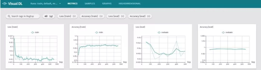

  可以选择finetune_and_eval接口来进行模型训练,这个接口在finetune的过程中,会周期性的进行模型效果的评估,以便我们了解整个训练过程的性能变化。
  训练过程中的性能数据会被记录到本地,我们可以通过visualdl来可视化这些数据。我们在shell中输入以下命令来启动visualdl,其中${HOST_IP}为本机IP,需要用户自行指定
$ visualdl --logdir ./cv_finetune_turtorial_demo/vdllog --host ${HOST_IP} --port 8989
  • 1
  启动服务后,我们使用浏览器访问${HOST_IP}:8989,可以看到训练以及预测的loss曲线和accuracy曲线
▲ 图3.2.1  训练过程以及预测曲线
▲ 图3.2.1 训练过程以及预测曲线
  最后再按照常规流程对模型进行预测即可。
