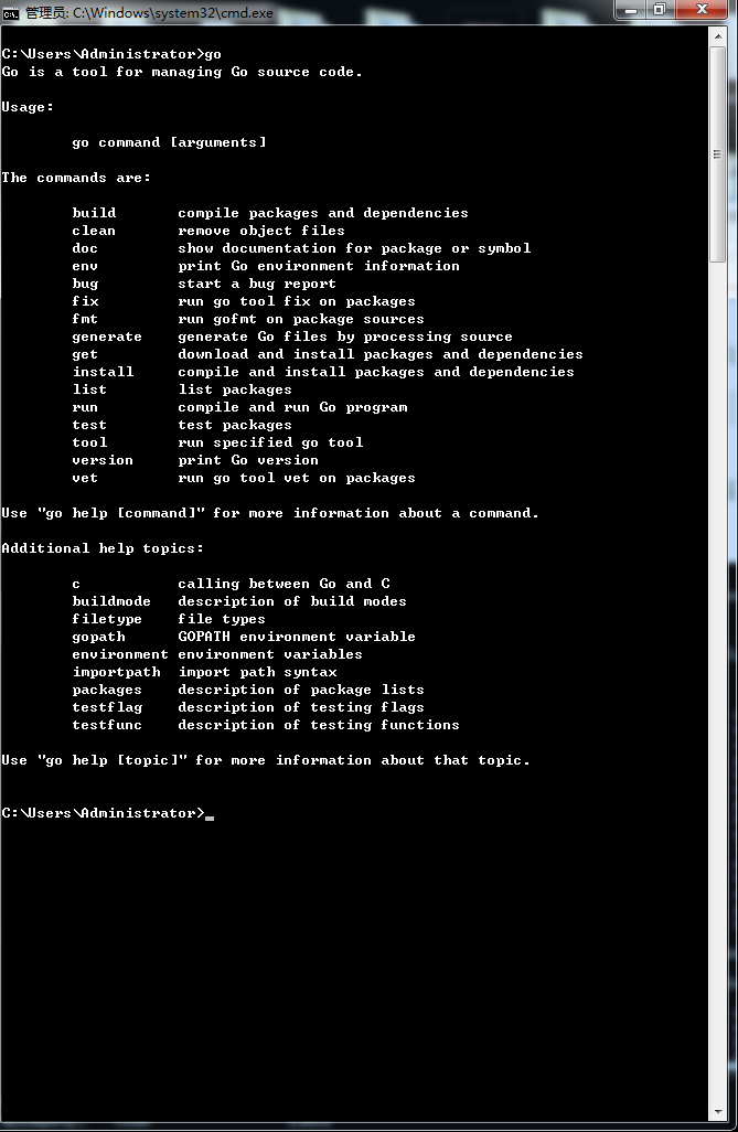

在CMD上,输入go,回车,出现如下图。
go build
