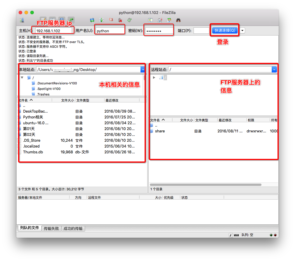

1.FTP工具:
filezilla_3.40.0
点击此处下载
好吧我的默认就带FTP
阿里云Centos 8
直接连上了

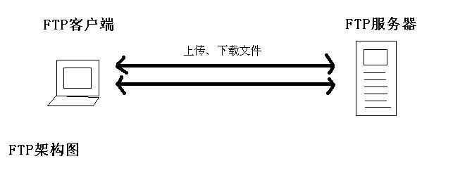

3.ftp简介
FTP 是File Transfer Protocol(文件传输协议)的英文简称,而中文简称为“文传协议”。
用于Internet上的控制文件的双向传输。
同时,它也是一个应用程序(Application)。基于不同的操作系统有不同的FTP应用程序,而所有这些应用程序都遵守同一种协议以传输文件。
在FTP的使用当中,用户经常遇到两个概念:“下载”(Download)和"上传"(Upload)。
"下载"文件就是从远程主机拷贝文件至自己的计算机上;
"上传"文件就是将文件从自己的计算机中拷贝至远程主机上。用Internet语言来说,用户可通过客户机程序向(从)远程主机上传(下载)文件。

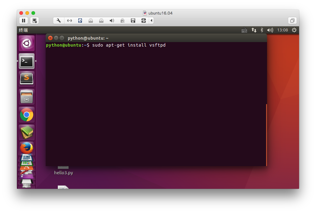

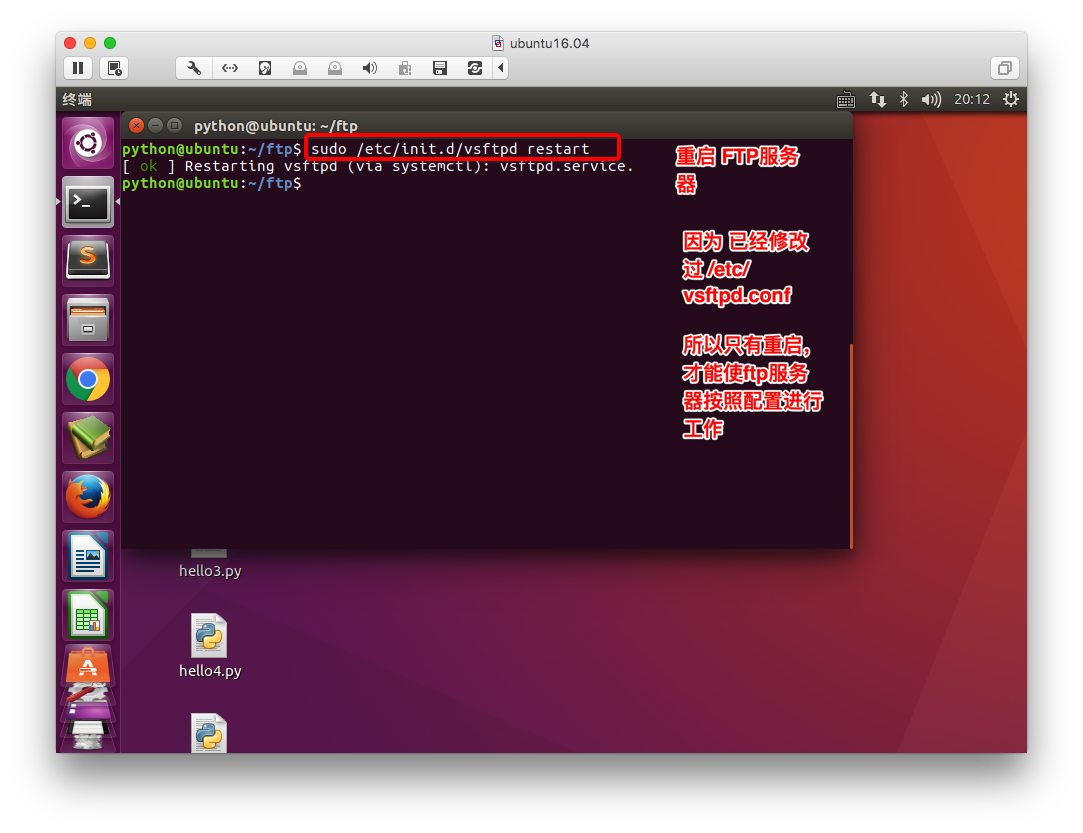

步骤

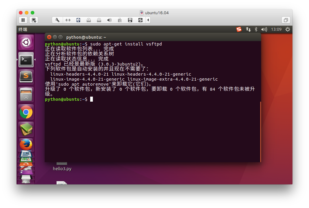

1.安装vsftpd服务器
sudo apt-get install vsftpd

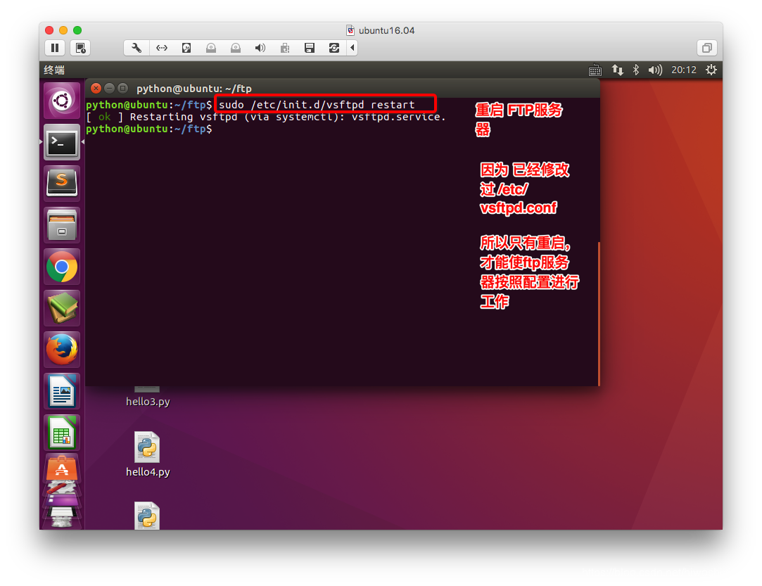

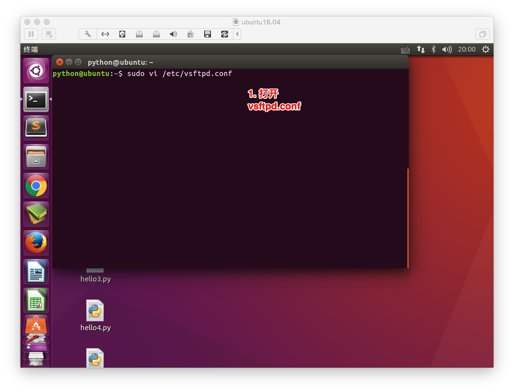

2.配置vsftpd.conf文件
sudo vi /etc/vsftpd.conf

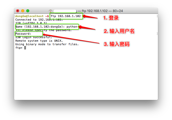

3.测试上传功能,登陆ftp服务器
ftp  IP
4.上传命令,可以把文件上传到ftp服务器
put somefile
5.下载命令,可以把ftp服务器上的文件下载到本地
get somefile
图形界面的ftp客户端(filezilla)

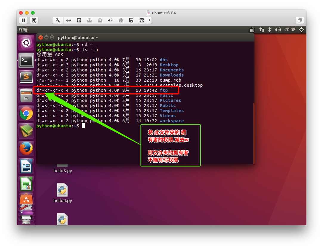

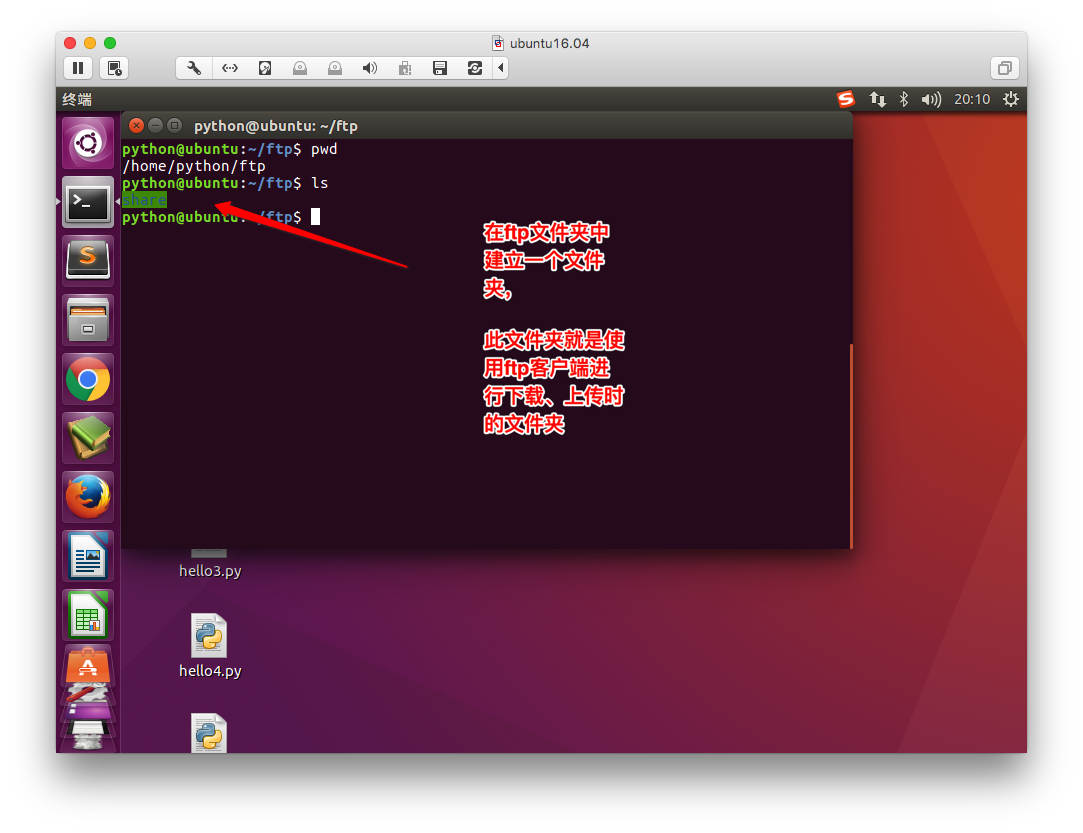

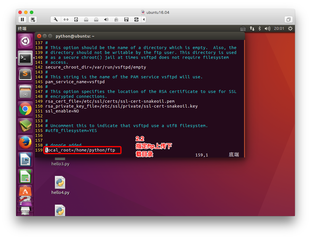

详细截图
推荐使用如下方式:

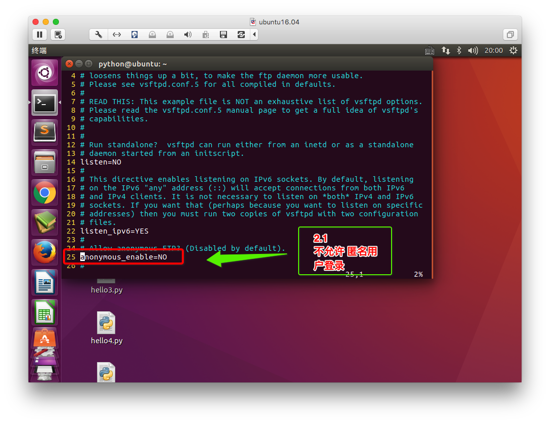

# 是否允许匿名登录FTP服务器,默认设置为YES允许
# 用户可使用用户名ftp或anonymous进行ftp登录,口令为用户的E-mail地址。
# 如不允许匿名访问则设置为NO
anonymous_enable=YES

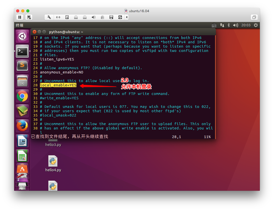

# 是否允许本地用户(即linux系统中的用户帐号)登录FTP服务器,默认设置为YES允许
# 本地用户登录后会进入用户主目录,而匿名用户登录后进入匿名用户的下载目录/var/ftp/pub
# 若只允许匿名用户访问,前面加上#注释掉即可阻止本地用户访问FTP服务器
local_enable=YES

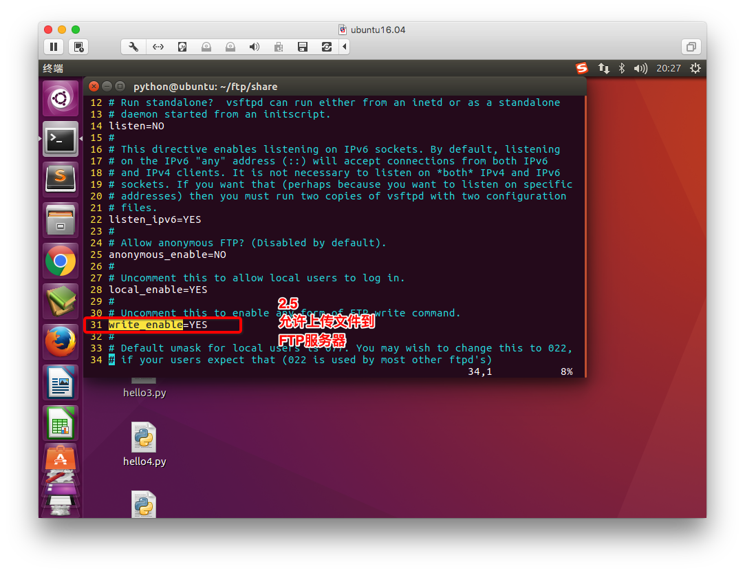

# 是否允许本地用户对FTP服务器文件具有写权限,默认设置为YES允许
write_enable=YES

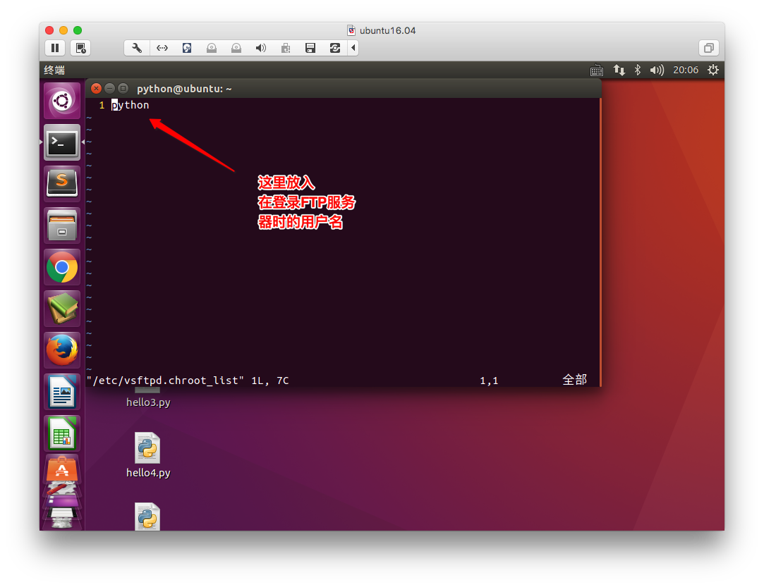

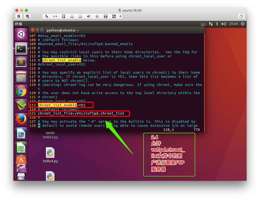

# 用户登录FTP服务器后是否具有访问自己目录以外的其他文件的权限
# 设置为YES时,用户被锁定在自己的home目录中,vsftpd将在下面chroot_list_file选项值的位置寻找chroot_list文件
# 必须与下面的设置项配合
#chroot_list_enable=YES

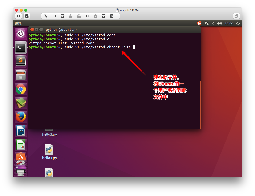

# 被列入此文件的用户,在登录后将不能切换到自己目录以外的其他目录
# 从而有利于FTP服务器的安全管理和隐私保护。此文件需自己建立
#chroot_list_file=/etc/vsftpd/chroot_list
