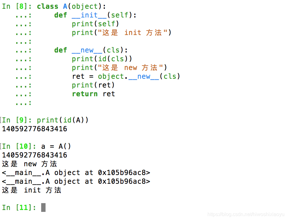

__new__方法
# __new__和__init__的作用
class A(object):
    def __init__(self):
        print("这是 init 方法")
    def __new__(cls):
        print("这是 new 方法")
        return object.__new__(cls)
A()
  • 1
  • 2
  • 3
  • 4
  • 5
  • 6
  • 7
  • 8
  • 9
  • 10
总结
  • __new__至少要有一个参数cls,代表要实例化的类,此参数在实例化时由Python解释器自动提供
  • __new__必须要有返回值,返回实例化出来的实例,这点在自己实现__new__时要特别注意,可以return父类__new__出来的实例,或者直接是object的__new__出来的实例
  • __init__有一个参数self,就是这个__new__返回的实例,__init__在__new__的基础上可以完成一些其它初始化的动作,__init__不需要返回值
  • 我们可以将类比作制造商,__new__方法就是前期的原材料购买环节,__init__方法就是在有原材料的基础上,加工,初始化商品环节
  • 在这里插入图片描述
