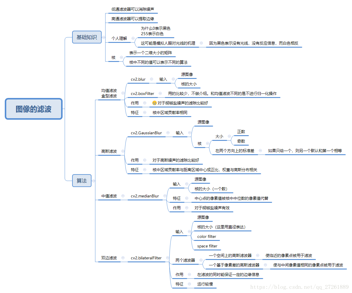

关于滤波和模糊:
  • 它们都属于卷积,不同滤波方法之间只是卷积核不同(对线性滤波而言)
  • 低通滤波器是模糊,高通滤波器是锐化
低通滤波器就是允许低频信号通过,在图像中边缘和噪点都相当于高频部分,所以低通滤波器用于去除噪点、平滑和模糊图像。高通滤波器则反之,用来增强图像边缘,进行锐化处理。
常见噪声有椒盐噪声和高斯噪声,椒盐噪声可以理解为斑点,随机出现在图像中的黑点或白>>点;高斯噪声可以理解为拍摄图片时由于光照等原因造成的噪声。

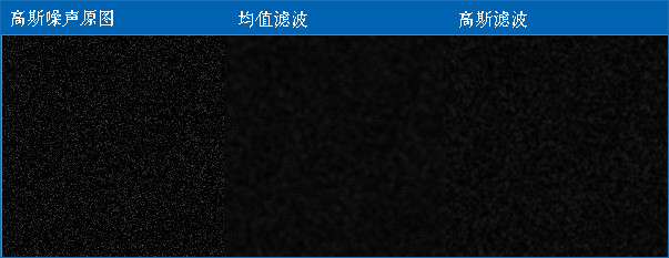

OpenCV中对应函数为cv2.GaussianBlur(src,ksize,sigmaX):
img = cv2.imread('gaussian_noise.bmp')
# 均值滤波vs高斯滤波
blur = cv2.blur(img, (5, 5))  # 均值滤波
gaussian = cv2.GaussianBlur(img, (5, 5), 1)  # 高斯滤波
  • 1
  • 2
  • 3
  • 4
  • 5
参数3 σx值越大,模糊效果越明显。高斯滤波相比均值滤波效率要慢,但可以有效消除高斯噪声,能保留更多的图像细节,所以经常被称为最有用的滤波器。均值滤波与高斯滤波的对比结果如下(均值滤波丢失的细节更多):

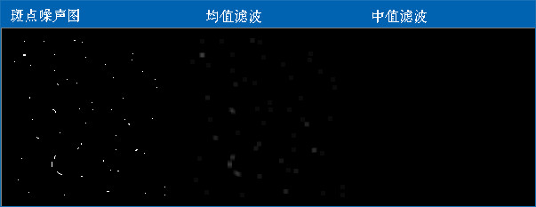

中值滤波
中值又叫中位数,是所有数排序后取中间的值。中值滤波就是用区域内的中值来代替本像素值,所以那种孤立的斑点,如0或255很容易消除掉,适用于去除椒盐噪声和斑点噪声。中值是一种非线性操作,效率相比前面几种线性滤波要慢。
img = cv2.imread('salt_noise.bmp', 0)
# 均值滤波vs中值滤波
median = cv2.medianBlur(img, 5)  # 中值滤波

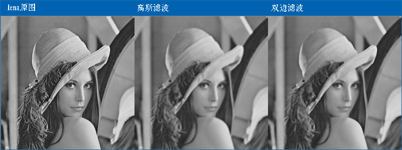

双边滤波
模糊操作基本都会损失掉图像细节信息,尤其前面介绍的线性滤波器,图像的边缘信息很难保留下来。然而,边缘(edge)信息是图像中很重要的一个特征,所以这才有了双边滤波。用cv2.bilateralFilter()函数实现:
mg = cv2.imread('lena.jpg')
# 双边滤波vs高斯滤波
gau = cv2.GaussianBlur(img, (5, 5), 0)  # 高斯滤波
blur = cv2.bilateralFilter(img, 9, 75, 75)  # 双边滤波
  • 1
  • 2
  • 3
  • 4
总结
  • 在不知道用什么滤波器好的时候,优先高斯滤波cv2.GaussianBlur(),然后均值滤波cv2.blur()。
  • 常见噪声有椒盐噪声和高斯噪声,椒盐噪声可以理解为斑点,随机出现在图像中的黑点或白点
  • 高斯噪声可以理解为拍摄图片时由于光照等原因造成的噪声。
  • 斑点和椒盐噪声优先使用中值滤波cv2.medianBlur()。
  • 要去除噪点的同时尽可能保留更多的边缘信息,使用双边滤波cv2.bilateralFilter()。
  • 线性滤波(速度相对快):
    • 1.方框滤波:模糊图像
    • 2.均值滤波:模糊图像
  • -3.高斯滤波:信号的平滑处理,去除符合正太分布的噪声
  • 非线性滤波(速度相对慢):
    • 1.中值滤波:去除椒盐噪声
    • 2.双边滤波:保边去噪
